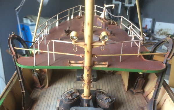

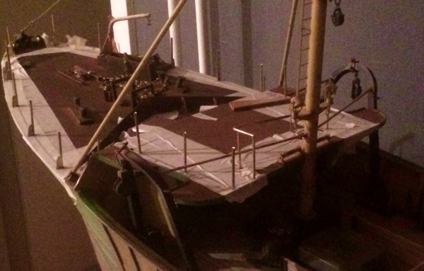

    De reling op het voordek is zo'n beetje het laatste constructiewerk dat nog aan het uiterlijk van mijn scheepje moet gebeuren. Daarna volgen nog de details in de tuigage en het zeil.
    Deze reling klus is nog best lastig omdat ik de bovenste reling draad, om wille van de robuustheid, zoveel mogelijk uit een stuk van massief 2 mm messing wil maken.

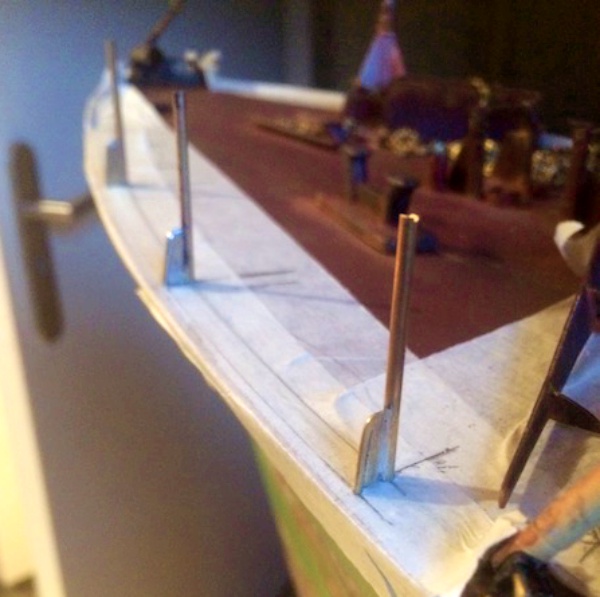

    De staanders van 2 mm buis zijn intussen geplaatst. In de onderkant daarvan zit een pennetje van 1 mm gesoldeerd, waarmee ik de staanders positioneer en fixeer in het dek.
    En langs de zijkant op het voorste dek zijn de staanders onderaan overeenkomstig het origineel versterkt.
    Om te voorkomen dat alles uit elkaar valt bij het solderen (zowel bij het maken van de staanders als ook bij het solderen van horizontale staven) heb ik dit nagemaakt door eerst in de staander een gaatje te boren om dan met een 1 mm messing staaf een de "bocht" te maken met daarin een 1 mm plaatje.
    Door de "bocht" onderaan iets te laten uitsteken kon ik deze versterkte standers nu met twee paspennen positioneren.
    Afgetekend en gepositioneerd op tape.
    Hieronder in detail de versterkte staanders. (de bovenkant van alle staanders is voorgevormd voor het positioneren van de bovenste reling staaf).

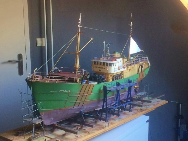

  3. Zeiler
    Zeiler
    28 dec 2012
    787
    Hilversum
    Het is geen groot zeil dus, dat is altijd wel naar beneden te klauwen.
    Deze foto is wel interessant (hij zat tussen de foto's uit de link die je plaatste).
    Veel plezier met de afbouw, je bent er bijna en het blijft er prachtig uit zien. Knap dat je iedere keer weer alles afmaakt, alles in kleur oplevert en dat vadertje tijd er al even mee gespeeld heeft!

    Crispijn, zoals ik al schreef zal het zeil wel iets hoger gaan worden, maar dan nog blijft het nog steeds wel een klein zeil.
    Maar wat voor mij nu belangrijk is, is dat zulke info meer duidelijkheid geeft over hoe het zeil is/ kan zijn opgetuigd.
    Met een paar malletjes moet ik dat verder wel kunnen uitwerken denk ik.

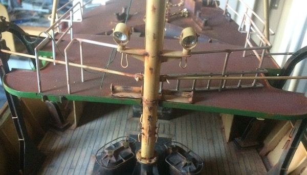

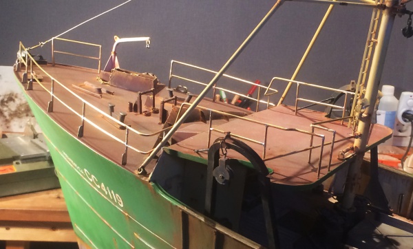

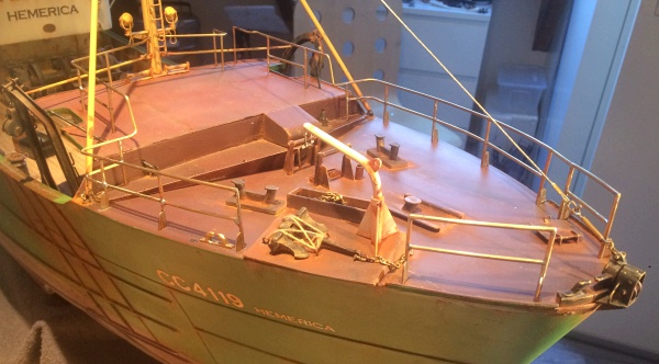

    De verf is gedroogd... en dit is het zicht op het voordek geworden.
    Bijna vergeten.... De ophangpunten en de (losse) trap naar het voordek moet nog worden gemaakt....
    Intussen de bouwplank ook maar weer omgebouwd tot helling, en begonnen met dwars-versterkingen onder de rail-fundaties.
    De bedoeling is dat hiermee de drie railfundaties een samengestelde eenheid vormen die makkelijker kan worden verwerkt bij de bouw van de definitieve helling.

    Met de juiste achtergrond is dit een plaatje waar je het model niet van het origineel kan onderscheiden.
    Prachtig montage en schilderwerk.

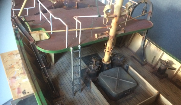

    Voor de compleetheid hier het plaatje met de trap in positie.
    Voor zover ik kon nagaan was dit een aluminium trap. Die werd ingehaakt in ogen aan de rand van de luifel.
    Ik heb verder geen aanwijzingen dat de trap ook nog op het dek was vastgezet.
    Zoals al aangegeven stond de trap in de weg bij het vissen. Wanneer de trap niet nodig was om op het voordek te komen lag deze op de luifel tegen de reling.
    Ongeveer zoals hieronder is te zien. (zie ook de ogen van de ophanging aan de luifelrand).
    Niet duidelijk is hoe de toegang was naar het voordek zonder de trap..
    Misschien dat het extra bordes aan de voorste bakboord galg daarvoor diende (re: mijn opmerking daarover in post 565) .
    Want ik denk wel dat het zo mogelijk was om via de galg bovenop de luifel te klimmen. Maar dat blijft voor alsnog een gedachte en is nergens bevestigd.

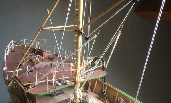

    Begonnen met de tuigage. Wat een werk....en spontaan krijg ik medelijden met bouwers van historische schepen.
    En ofschoon het best lastig is om touw werk op de foto te zetten, hier een blik op het dek en de mast.
    Bovenaan aan de giek zijn staalkabels die naar beneden, overgaan in touwwerk.
    De blokken zijn "gekochte" houten model blokken die ik dan verder afwerk met beslag van messing draad.
    Ook de vele sluitingen van zijn weer gemaakt van messing draad en buis.
    Voor het touw gebruik ik regulier touwmateriaal uit de "modelbouwwinkel". Maar dat is naar mijn zin te veel wit/geel van kleur.
    Verouderd touw is toch wat grijzer, en daarom haal ik de draden nu eerst door een badje met erg verdunde grijze (Valejo) verf.
    Daarna veeg ik met een doekje het teveel aan verdunde verf weer af.
    De ingetrokken verf is dan vrijwel meteen droog en het touw blijft toch soepel om direct te kunnen worden verwerkt. En daarbij merkte ik ook nog een zeer welkom bijkomend voordeel.
    Namelijk, dat de " baardharen" van het touw zich hechten aan de kern en daardoor veel minder zichtbaar worden.
    Hier is het verschil ook wel te zien.
    De dubbele grijze draad die op de bovenste foto, rechts in beeld, omhoog loopt, en ook de draden op het voordek zijn behandeld.
    Terwijl bijv. de draden van hetzelfde materiaal, lopend vanaf de galgen naar de blokken bij de overgang naar de staalkabels, nog niet behandeld zijn. Die pluizen en zijn nog wit/geel.
    Het vergrijsde touw oogt niet alleen realistischer maar is dus vooral strakker, en zonder voor mij merkbaar aan flexibiliteit te hebben ingeboet.

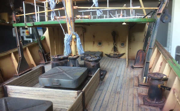

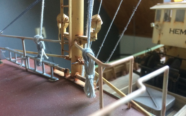

    De laatste dagen vooral besteed aan het netjes opbinden van de draden.
    Maar ik kreeg het niet voor elkaar om de rest lengte netjes te krijgen. Daarom voor een andere oplossing gekozen.
    Nu zijn de "opgebonden" einden apart gemaakt en opgehangen... de restlengte is verkort erachter, zoveel mogelijk uit het zicht, vastgebonden.
    Zo is het toch weer netjes opgeruimd aan dek.

    Wauw prachtig,
    de overschotten afzonderlijk maken en ophangen word in de houten historische scheepsbouw vaak toegepast

    Maar dan niet om de reling gewonden en dan samengebonden zoals op de tweede foto te zien lijkt.
    Op de derde foto lijkt de bos aan het losse eind met een mastworp vast te zitten, dat kan wel.

    Ook bij de tweede foto hangt de bos wel degelijk naast de reling . De bos is daar ook apart opgehangen, en Ik heb het losse eind daar een aantal keren omheengewonden.
    Op de bovenste foto is dit ook net nog te zien. (Ben al blij dat ik er met mijn dikke vingers bij in de buurt kan komen).

    Marc , ik wist niet dat ze dat daar ook zo deden, maar zoals ik zelf ondervond eigenlijk wel erg logisch.
    Klaas, er zit zoveel touw rondom de voorste mast, dat ik soms niet goed bedenken kan hoeveel extra lengte daar aan heeft gezeten. Maar bij dubbele blokken heb je ook veel lengte nodig...
    Bij de mast zitten ook veel kikkers dus gelukkig kan veel weggewerkt worden.
