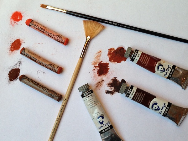

    Ernst,
    Ik gebruik niet zoveel verschillende materialen.
    Op de foto staat alles dat ik voor de roest verwering gebruik. Alles is van Talens
    - drie kleuren Soft Pastel krijt van Rembrandt serie .
    Kleuren zijn Sienna Gebrand nrs 31994113 , 31994115 en Permanentrood licht nr 31993705
    - drie kleuren Olieverf Talens Van Gogh serie. Kleuren Sienna gebrand nrs 411 en 409, en wit nr 104
    - Goede platte olieverf penseel (mijne is ook van Van Gogh serie, nr 6.)
    - Een brede waaier Rembrandt serie, nr 2.
    Met de platte kwast zo droog mogelijk aanbrengen , en dan kun je met de waaier vervagen.
    daarna strooi ik er wat krijtpoeder over. Het wit gebruik ik om heel subtiel effecten om donkere randjes te zetten. Daardoor wordt het levendiger.
    Voor mij is dit ook het eerste project wat ik zo doe , en omdat ook op dit forum staat dat je vooral de veroudering niet moet overdrijven, heb ik heel veel fotomateriaal bekeken om te zien hoe een iets eigenlijk roest
    Mijn eigen gevoel zegt me intussen dat wanneer het passend gedoseerd wordt aangebracht het eigenlijk niet zo snel te veel is. De kunst is m.i. niet de hoeveelheid, maar de dosering in combinatie met de plek.
    Roest zit altijd op plaatsen die beschadigen, slijten en op plekken waar het onderhoud wat moeilijker is. Onderhoud van de schepen verschilt enorm. Een werkschip mag best roesten, een jacht niet. En Franse visserschepen, zoals ook mijn project, zijn er vaak veel slechter aan toe dan wat wij hier gewend zijn.
    Maar ik kijk tegenwoordig echt anders naar roest als vroeger .... (misschien heb ik toch wel een afwijking ....)

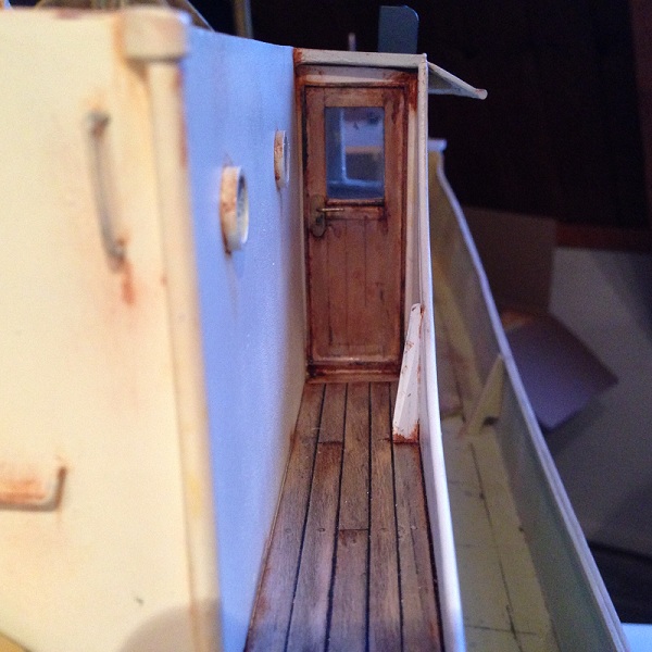

    Wat experimenteren met kleine "klinknagels" , kop/bol van ca. 1 mm, waarvan er 8 rondom de meeste patrijspoorten zitten, heeft mij nog geen bruikbare methode opgeleverd. Daarom aandacht ook af toe wat verlegd. De buitendeuren voor de stuurhut gemaakt en verweerd, en een begin gemaakt van de waterafvoeren van de opbouw op het dek.
    Wat foto's voor een impressie.
    Hieronder de deur aan stuurboord.
    Hier deels zichtbaar de waterafvoer vanaf de toegang naar de stuurhut naar het dek.

    Klopt. Op internet zie je inderdaad zulke oplossingen voor de klinknagels. Wat ik bedoel is dat ik voor mijzelf nog niet de oplossing heb.
    Met de lijmdruppels krijg ik toch wel wat (te) veel variatie.
    Ik heb ook.met kleine speldeknoppen gespeeld. Daar gaat mijn voorkeur eigenlijk nog steeds wel naar uit, Alleen moet ik daarbij "uit de hand" heel veel kleine gaatjes boren, en dat heb ik gewoon niet goed onder controle. Te veel onregelmatigheid. (zelfs met een malletje).
    Speciale stickers bij onze treinen collega's heb ik op internet in Amerika ook gezien,
    Het resultaat kan ik nog wat lastig inschatten. Maar spoor G is een vergelijkbare schaal en deze methode is zeker het proberen waard.
    Ik heb deze stickers in Nederland overigens niet kunnen vinden....
    Maar aldoende zag ik dat de deuren verkeerd om zaten toen ik de plaats van de klemmen om de deur "open" vast te zetten wilde aftekenen,
    Toch maar gecorrigeerd. Ook de scharnieren en het "klemmetje er bij om het verder af te maken..

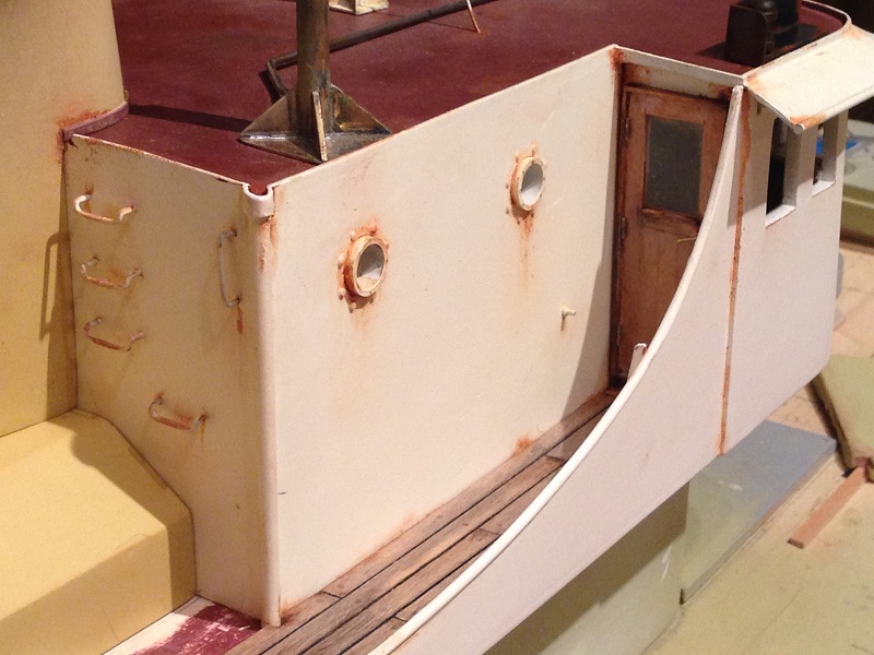

    Ernst. Ik heb je advies deels opgevolgd. D.w.z. door telkens naar de tegenoverliggende positie te gaan. Bedankt voor deze tip om de verdeling onder controle te houden.
    Ik had op internet een eenvoudige werkmethode gezien met schijfjes gesneden van de bekende plastic staaf.
    Egenlijk zag ik daar niet zo veel in, maar ik heb het toch maar geprobeerd....
    Uiteindelijk heb ik nu 1,2 mm staaf gebruikt en dit is het resultaat geworden.
    Kopjes zijn niet bol, maar dat valt in werkelijkheid , en zeker na het "roesten" , niet meer op.
    Ik ben tevree en ga hiermee verder.

    Nou dat ziet er keurig uit,niets meer aan doen zou ik zeggen.
    Mooi dat je overal rustig over na denkt, de meeste bouwers gaan de mist in door te snel handelen.
    Een tip,houd er rekening mee dat op een schip, daar waar het staande werk over gaat naar het dek.
    Er eigenlijk altijd in lijn wordt getrokken in de kleur van het dek.
    Dit zeg ik eigenlijk alleen omdat je zo realistisch mogelijk wil bouwen.
    Het blijft een genot om te kijken wat je allemaal doet.

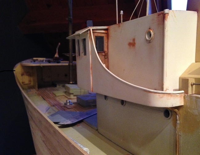

    De afgelopen dagen eerst wat correctie werk gedaan.
    Zo bleek een van de patrijspoorten tegen het voorste schot onder de luifel verkeerd te zitten. Wel goed volgens de tekening, maar duidelijk anders dan op de foto's van het schip.
    Heb dus de patrijspoort meer naar midden verzet en toen ook maar de trunck tegen het schot maar afgemaakt. Het deksel daarvan is gemaakt van aluminium tranenplaat. Alles is te koop maar ik heb het nagemaakt met de airbrush.
    Eerst de basis grijze onderlaag en vervolgens het patroon gespoten met wat zwart en wit.
    Het effect ontstaat als je spuit door gaas. Vanaf de ene kant " nevelen" met zwart en vanaf de tegenoverliggende kant met wit. Dat ziet het er uiteindelijk zo uit.

    Dat ziet er net echt uit. Gaaf gedaan. Je kan echt veel met de airbrush als je daar veel mee oefent. (Ik heb nog een lange weg te gaan :eek:)

    Mooi hoor, zelfs het borg systeem zit aan het schot.
