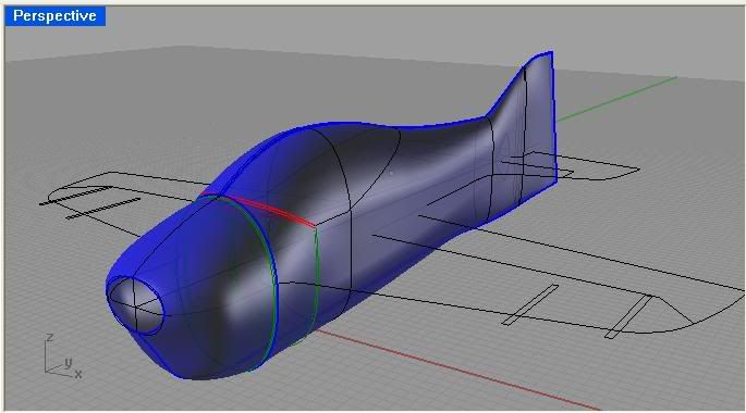

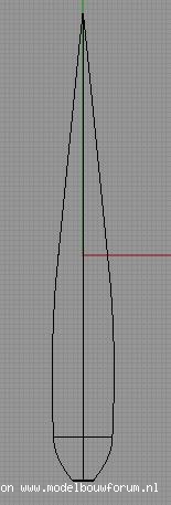

Het onderwerp dekt de lading eigenlijk al. Ik zag de parkmaster van Acromaster voorbijkomen, gaf mijn gehavende Gemini weg aan een clubgenoot, zag mijn oude Vision nog staan..
Wat te doen.. geen rommelkistje meer. Feitelijk zijn de enige vliegklare kisten die ik heb staan op het moment een shockflyer, m'n Derwisj (2m F3A wedstrijdkist) en een Top Flite Cessna. Dus niets om bij een beetje wind gewoon een beetje lekker mee te gooien en te smijten.
Brandstof investeer ik neit meer in. Wat ik nog heb mag z'n leven volmaken bij mij maar iets nieuws komt er op dat vlak niet meer in.
Ik wil geen 100-en euro's uitgeven voor een funkistje. Ik wil zoveel mogelijk gebruik maken van de spullen die ik nog heb.
Wat heb ik nog liggen.. een OS .46 FXI, een Saito FA82a en 2 electromotoren, een Robbe Roxy 3536/06 en een Graupner Compact 7.2v. Beide buitenlopers. Een stelletje 9 grams servo's, een 2150mAh 3s lipo (en een 1200 2s).
Dan kom ik toch snel tot een electrokistje van rond de 1m span met een vliegklaar gewicht tussen de 700 en 900 gram. Enige wat ik daarvoor nodig heb, is het kistje zelf.
Dan ga je eens rondkijken.. al die kistjes kosten tussen de 70 en 120 euro ongeveer, als je verzendkosten erbij rekent ga dan van gemiddeld 100 euro uit.
Als ik dan kijk naar mijn plan om a la Hans Meij een eigen ontwerp F3A kist te gaan bouwen, lijkt zelf bouwen mij een handiger optie. Dat lukt in dit formaat voor die 100 euro zeker ook wel, plus dat ik dan wat ervaring opdoe met het zelf ontwerpen en bouwen van een kist.
Ik heb rhinoceros gedownload en ben daar nu een beetje mee aan het spelen, nog veel te leren.
Wat voor kistje gaat het worden? Nou ik heb goed gekeken naar de foto's van de Fliton Prodigy en de Kyosho Osmose 70. Het doelkistje wordt iets wat daar een beetje tussenin zit.
Dus:
- Brede romp, hoge romprug
- Spanwijdte ca. 95 cm
- Totale lengte ca. 100 cm
- vliegklaar gewicht rond de 800 gram
- taildragger
- houtbouw, vnl balsa
- 3D capable
- geprofileerd stabilo.
Verder viel mij bij het bekijken van de foto's de plaatsing van motor, vleugel en stabilo op. Als je een hartlijn trekt door motor en stabilo, ligt de vleugel hier iets onder. Dat ga ik ook doen. Als profiel zal er waarschijnlijk een NACA op komen, rond de 10, 12%. Ik zit te denken aan een instelhoek voor de hoofdvleugel van ca. 0.3 graden.
Vooralsnog is er nog niets gebeurd. Ik heb wat hele ruwe schetsjes gemaakt van de rompvorm en een stapeltje hout aangeschaft genoeg voor 5 van dit soort kistjes. Oralight 2m doorzichtig geel en 2m doorzichtig rood.
Verdere vorderingen ga ik in dit topic bijhouden. Verwacht geen Han de bouwer achtige prestaties, het kan wel een jaar gaan duren voordat het resultaat daar is.
