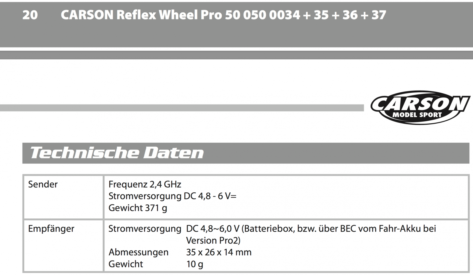

Als je de ontvanger op 11,1 volt hebt aangesloten, dan krijgt een op die ontvanger aangesloten servo dezelfde spanning toegevoerd. Daar kan een servo niet tegen. Volgens een handleiding op de site van Conrad is de ontvanger geschikt voor een spanning van 4,8 - 6 volt... Heb je echt 11,1 volt op de ontvanger gezet, doet dat het ergste vrezen... Op een gewone RX accu zal het wel gewerkt hebben. Zo'n accu heeft een spanning van 4,8 of 6 volt.

Er zijn twee mogelijkheden om de ontvanger van spanning te voorzien: d.m.v. de BEC- uitgang van de snelheidsregelaar, of d.m.v. een aparte ontvangeraccu. Kijk even op pagina 7 en 8 van de gebruiksaanwijzing: http://www.carson-modelsport.com/Co...arson/500500033/500500033_Bedienanleitung.pdf

... gelukkig is alles opgelost, een tip nog van mij voor de toekomst: lees goed de handleiding, daar staat echt alles in, daar staat heel duidelijk alles over de verzorging van de ontvanger via BEC (6 tot 8,4 volt) of externe NiMH box (6 volt) bij meer ingewikkelde systemen, waar ook b.v. auto-level en GPS gebruikt wordt, moet je nog meer opletten, welke spanningen je moet gebruiken, dus je voltmeter was de eerste stap, succes verder, groetjes, Uwe
