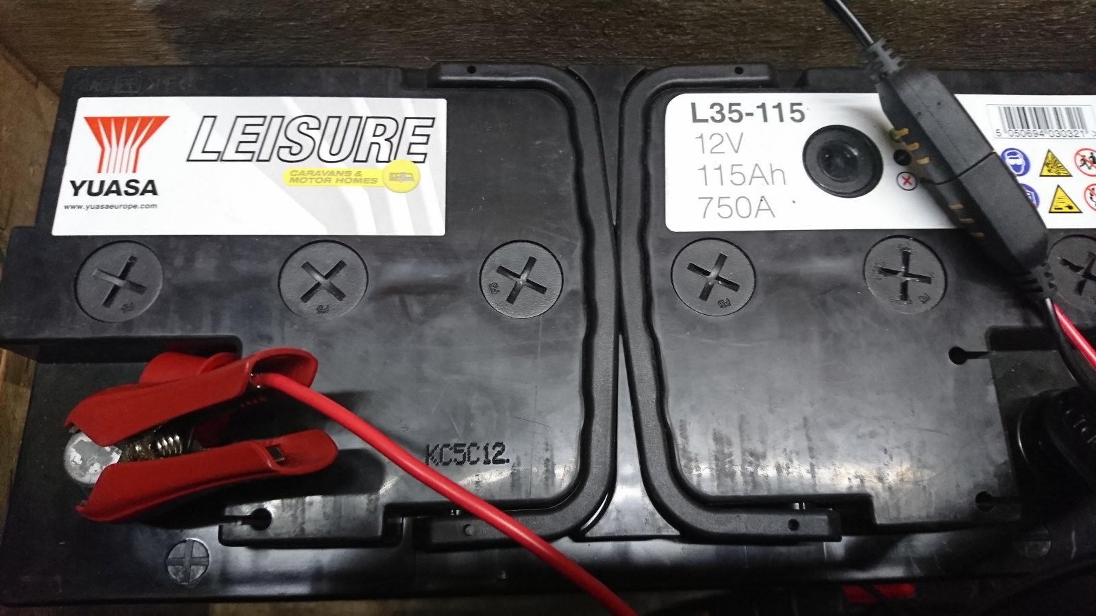

Hoi, Ik heb bij mijn boot een lader skyrc. Nu heb ik hiermee geprobeerd een lood accu op te laden. Na een Drie kwartier gaf hij aan capacity overloaded. Nu dus de vraag hoe kan dit komen? Het gaat om een zware accu, 12 volt 115 ampère van het merk yuasa. Nieuwe accu. De lader ingesteld op 12 volt en 5 amp laadvermogen. Als ik met de lader lipo accus laad zegt hij netjes end/finish Alvast bedankt, Tom
Deze lader heeft een zo geheten "Capacity limit" instelling. Afhankelijk van de ingestelde capaciteit en de laadstroom wordt die limiet waarde berekend. Wanneer die waarde boven een door jouw instelbare waarde uit komt stopt de lader. Stel je hebt opgegeven dat je een 10Ah accu hebt en je laad hem met 2A. De accu zal dan theoretisch na 5 uur vol moeten zijn. Om en beetje meer zeker te zijn zet je de limiet dan op bijvoorbeeld 5u en 15 minuten (5,25 uur). Die waarde moet je in het menu opzoeken en aanpassen aan wat jij nodig hebt.
Bedankt voor je reactie, ik heb een gekeken bij instellingen, capacity cut-off staat op 5000mah. Dus dat zou zijn max dan zijn. Nu kan ik die maximaal op 50000mah zetten. Kan ik dit dan beter uit zetten? En de tijd? Die stond op 120 minuten. Maar kan die in theorie ook niet net zo goed uit dan?

Bedankt voor je reactie, Het enige wat ik hoef te weten is hoe ik mijn lader in moet stellen dat hij veilig die 115ah op kan laden. En dus of het kwaad kan als ik de capaciteit max uit zet, omdat die maar tot 50ah kan. En of het dan verstandig is om de max tijd uit te zetten. Vraag me af of ik dan nog veilig aan het laden ben. Ik heb namelijk geen zin mijn accu kapot te laden. Stopt hij dan alsnog vanzelf als hij vol is? Mijn lipo accus zegt hij altijd end finish als hij klaar is
Wanneer je een beveiliging uitschakelt is dat natuurlijk nooit in het voordeel van de veiligheid. Dit zijn echter geen echt belangrijke beveiliging, het is meer een extra veiligheid voor wanneer al het andere faalt. Normaal stopt de lader als de accu vol is. Zou hij dan toch door gaan dan zal de capaciteit limit moeten ingrijpen en het laden stoppen. Zou dat ook nog niet werken dan zal de tijd limit de lader moeten stoppen. Het laadproces van een loodaccu is in principe vrij simpel. De lader stelt de spanning in op de eindspanning van de accu die je gaat laden. Voor een 12V loodaccu is dat 13,8V, in bepaalde gevallen 14,4V maar dat laten we hier maar buiten beschouwing. Een loodaccu kan niet echt snel geladen worden daar gaat hij echt kapot van. Een normale laadstroom is 0,1C wat voor jouw accu dus 11,5A is. Wanneer je de (lege) accu aansluit gaat er stroom lopen en de accu wordt geladen. Naarmate de accu vol raakt stijgt de spanning. Er kan alleen stroom lopen als er een spanningsverschil is en wanneer de accu vol raakt zal dat verschil zo klein worden dat de stroom erdoor gaat zakken. Er gaat steeds minder stroom lopen en in theorie zal er geen stroom meer lopen wanneer de accu vol is omdat het spanningsverschil tussen de lader en de accu 0V is. Normaal gesproken kan je een loodaccu oneindig lang aan de lader laten hangen. Het klinkt misschien gek maar het is zelfs beter voor de accu als je dat doet! Die "beveiligingen" spelen hier dus maar een zeer geringe rol en als je ze uitschakelt kan dat normaal gesproken geen kwaad. Blijft natuurlijk overeind dat deze lader gewoon te klein is om zo'n grote accu te laden. het kan wel maar duurt heel erg lang, tot meer dan 23uur toe als de accu leeg is. Feitelijk moet je een lader gebruiken die voldoende stroom kan leveren zodat de accu binnen 10 tot 12 uur geladen wordt. Wil je wat meer weten over de loodaccu lees dan het stuk dat ik er over heb geschreven in de modelbouw FAQ. Je kan dat HIER vinden. Succes.
Bedankt voor je duidelijke reactie! Daar kan ik wat mee, er is mij verteld door een auto monteur dat het juist goed is om de lader 5a te laden. Rustig dus. Omdat ik hem met mijn fluistermotor voor de boot ook vrij langzaam leegtrek. Dus dan vraag ik me af, is de lader wel echt te klein... Als ik beter een andere kan kopen, dan is het ook goed, maar dan weet ik dat!
Het kan inderdaad niet echt kwaad voor de accu als je zo langzaam laadt. Of het beter is voor de accu denk ik niet. Meestal is de tijd het "probleem". Laden is altijd een soort van "gevaarlijk". Hoe korter dat duurt des te kleiner dat "gevaar". Je kan deze lader best gebruiken het duurt alleen erg lang.
