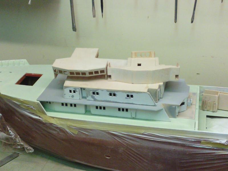

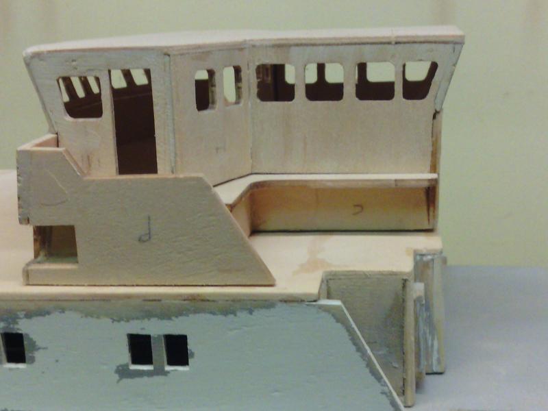

smitrotterdam

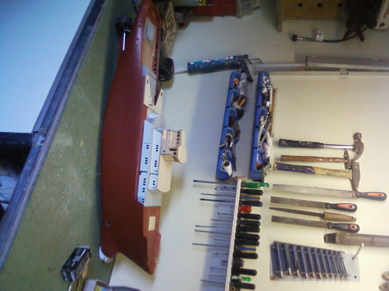

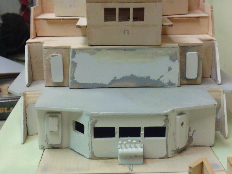

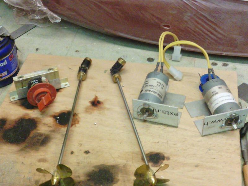

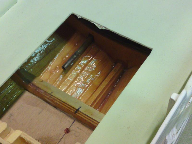

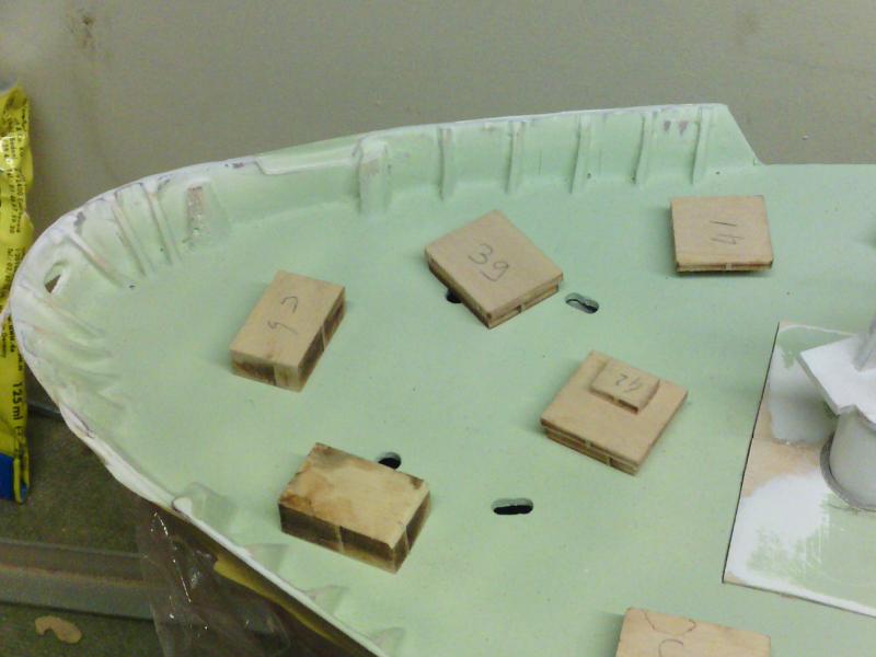

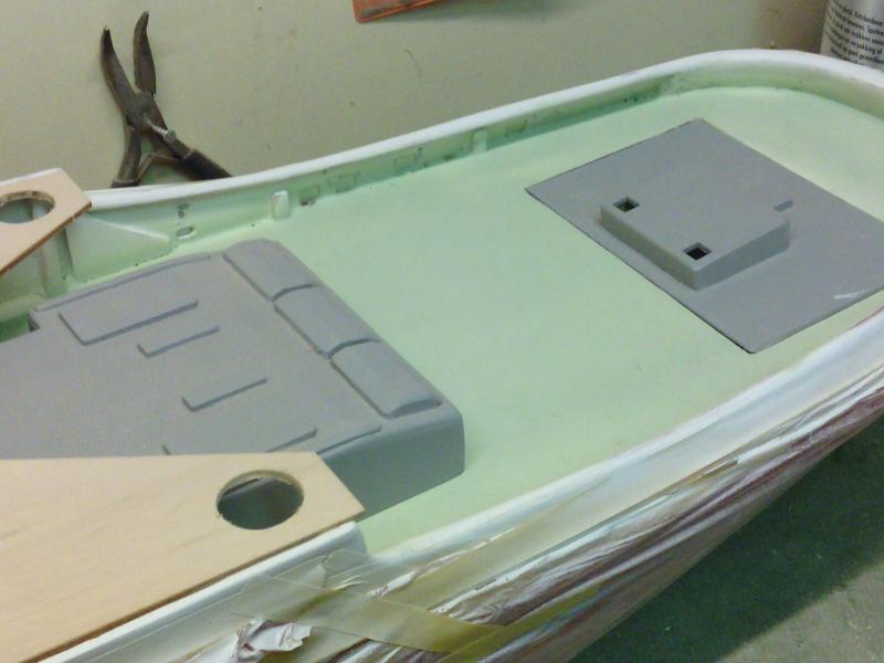

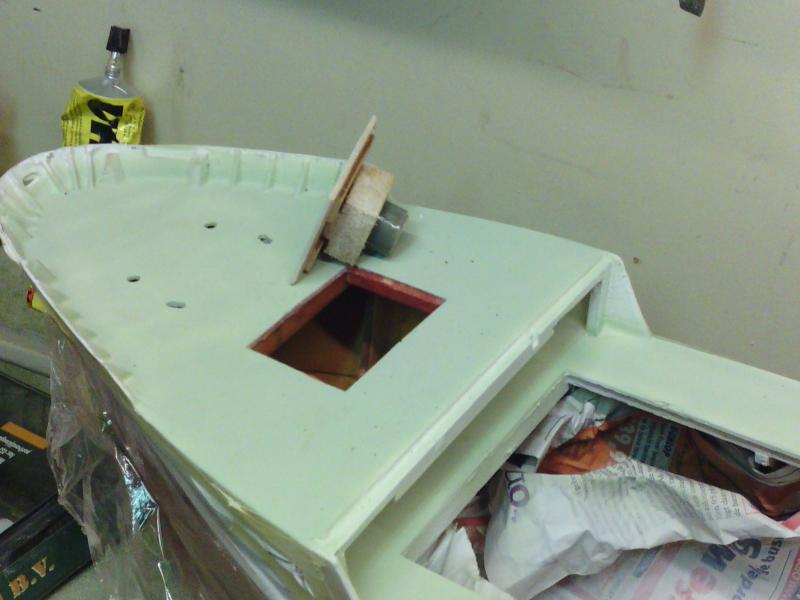

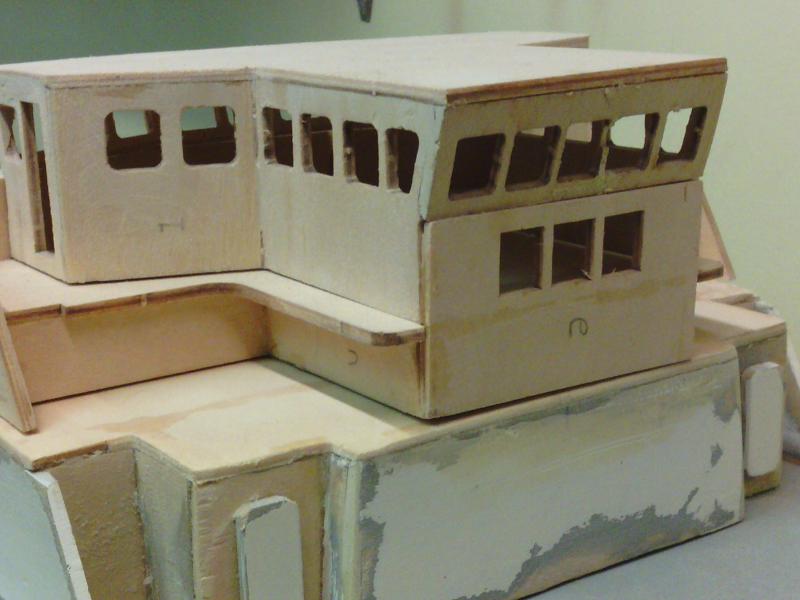

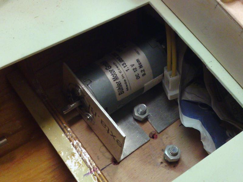

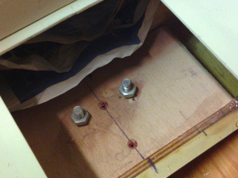

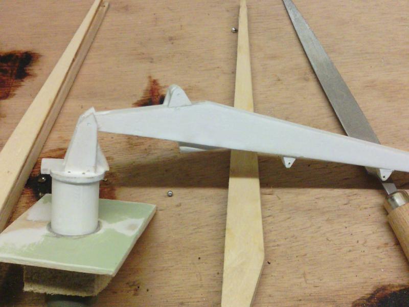

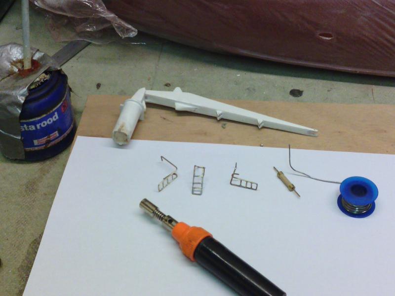

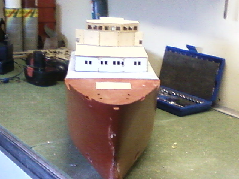

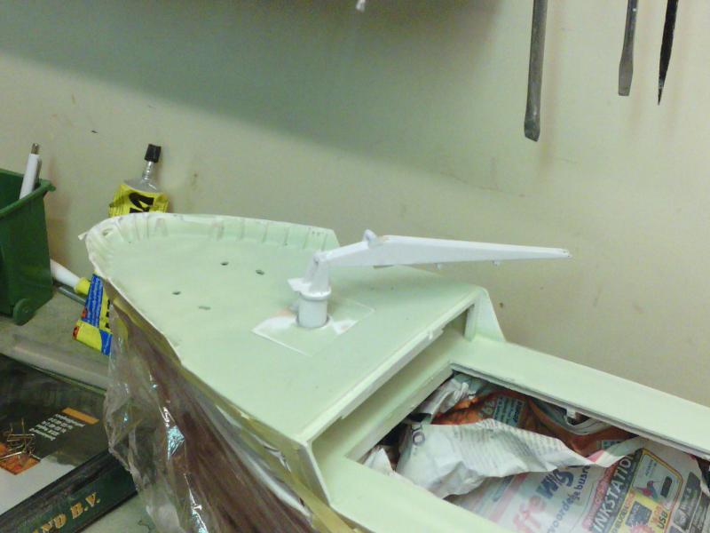

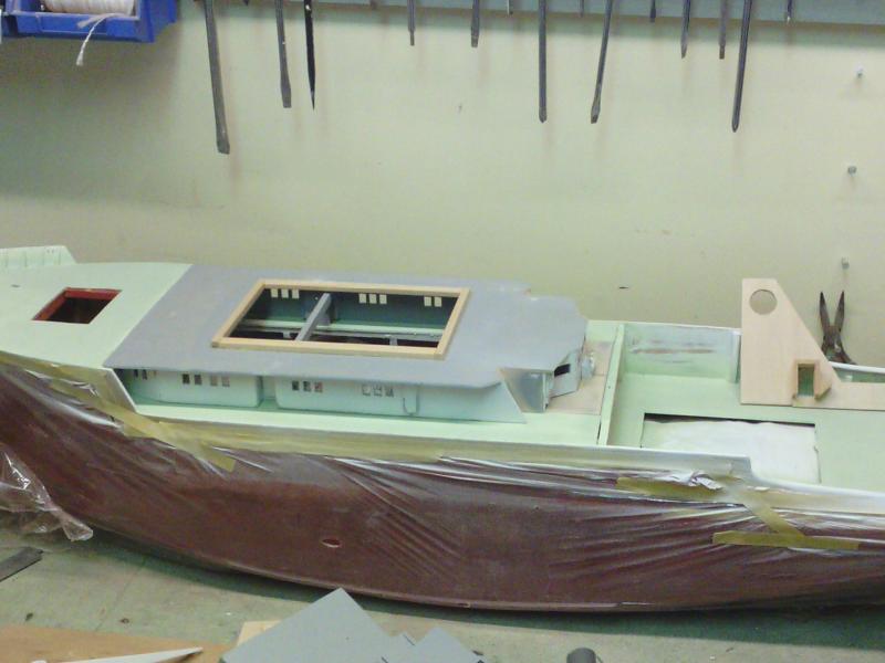

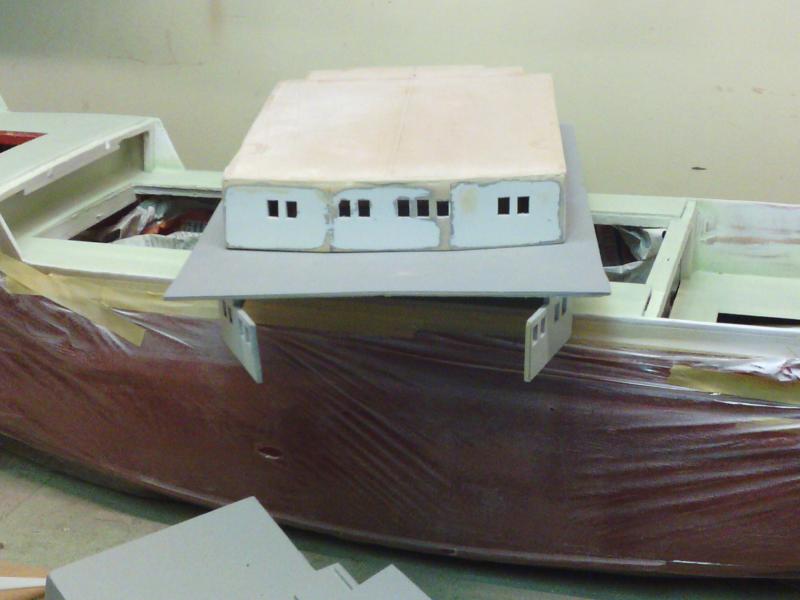

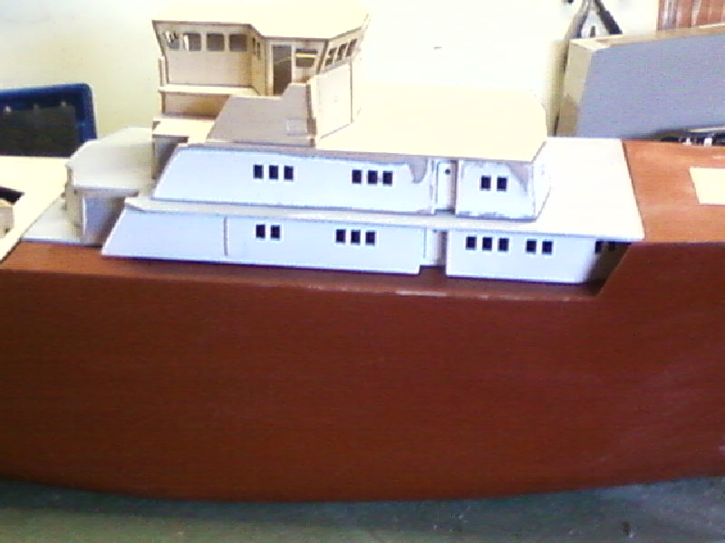

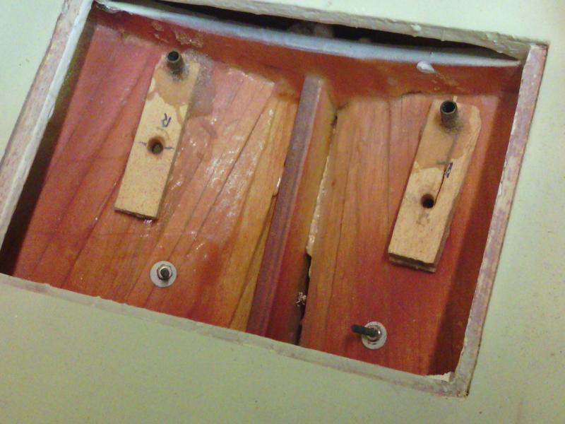

hallo allen ik ben weer even druk geweest met mijn bootje :p
dus hier een aantal foto's voor de lief hebber :p:p:p:p:p

Nu het nog kan de dekken even van de goede kleur groen voorzien.
De juiste kleur voor het dek zit in de buurt van RAL 6010.
Wie BB ooit deze kleur als dekkleur heeft op gegeven had een bezoek aan de oogarts moeten brengen. :mad:
