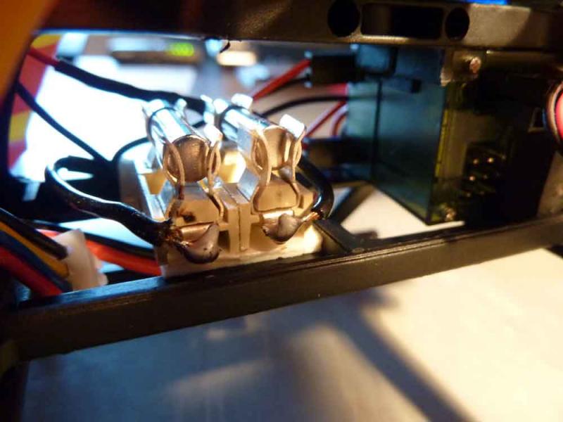

de zekeringen zitten bij mij zo:

Je hebt er nu een paar mooie storingsbronnen bij. In de eerste plaats zien de solderingen er niet geweldig uit. Het tin heeft slecht gevloeid. Zowel op de draden als op de zekeringhouder. Verder heb je per zekering twee maal overgangsweerstand van de zekering op de houder.
Ik hoop dat dit brengt wat je er van vewacht.
