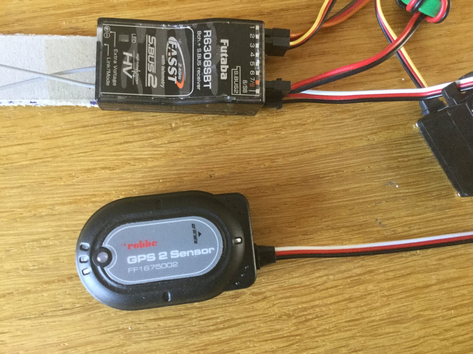

    Het connecten met GPS satellieten kan erg ang duren. Vooral als de GPS onvanger lange tijd uitgeschakeld is geweest. Om connectie met de GPS satellieten mogelijk te maken moet de GPS onvanger buiten zijn en vrij "zicht" hebben op de gehele hemel.Bovendien moet de zijde van de GPS ontvanger waar de antenne zich bevindt naar boven zijn gericht.

    Een antenne hoeft niet per definitie uit te steken. Een GPS antenne is vaak een vlak plaatje dat ingebouwd is in de behuizing van de GPS-ontvanger. Dit plaatje ontvangt de GPS signalen slechts aan één kant. Ligt de ontvanger ondersteboven dan is er geen- of slechte ontvangst. Dit is een voorbeeld van een GPS antenne: https://www.tinytronics.nl/shop/nl/communicatie/gps/gps-antenne-met-ufl-connector?search=gps
    In de handleiding van de GPS ontvanger staat vast hoe de ontvanger gemonteerd moet worden. Mogelijk staat er ook iets op de ontvanger. Als er op de ontvanger aan één kant een sticker zit, zou dit ook de bovenkant kunnen zijn.
    Heb je de GPS ontvanger al buiten gelegd op een plaats waar de hemel zichtbaar is? En wat was hier het resultaat van? Met veel vragen en niets doen kom je nooit verder.
    De GPS ontvanger een half uur buiten leggen met zicht op de hemel, en dan gaat die echt wel werken.

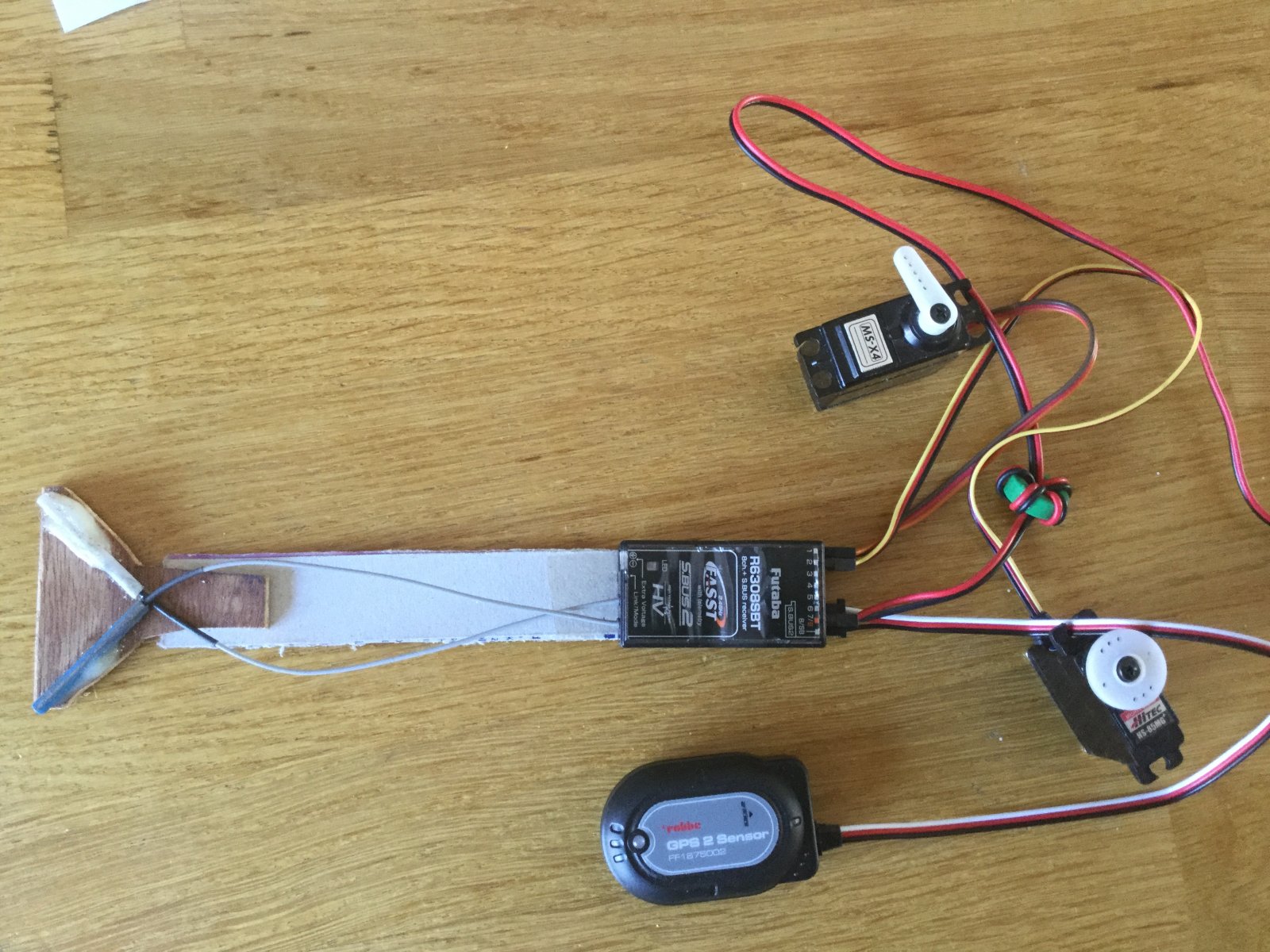

    Hoi weer, ik was met vakantie, vandaar dat ik niet snel reageerde.
    Nu heb ik de gps sensor getest. Buiten in de tuin lijkt de gps goed te werken (groene led ging dan constant verlichten).
    Ik ga ervan uit dat dit de bovenkant is waar de led is gelegen.... zie de foto.

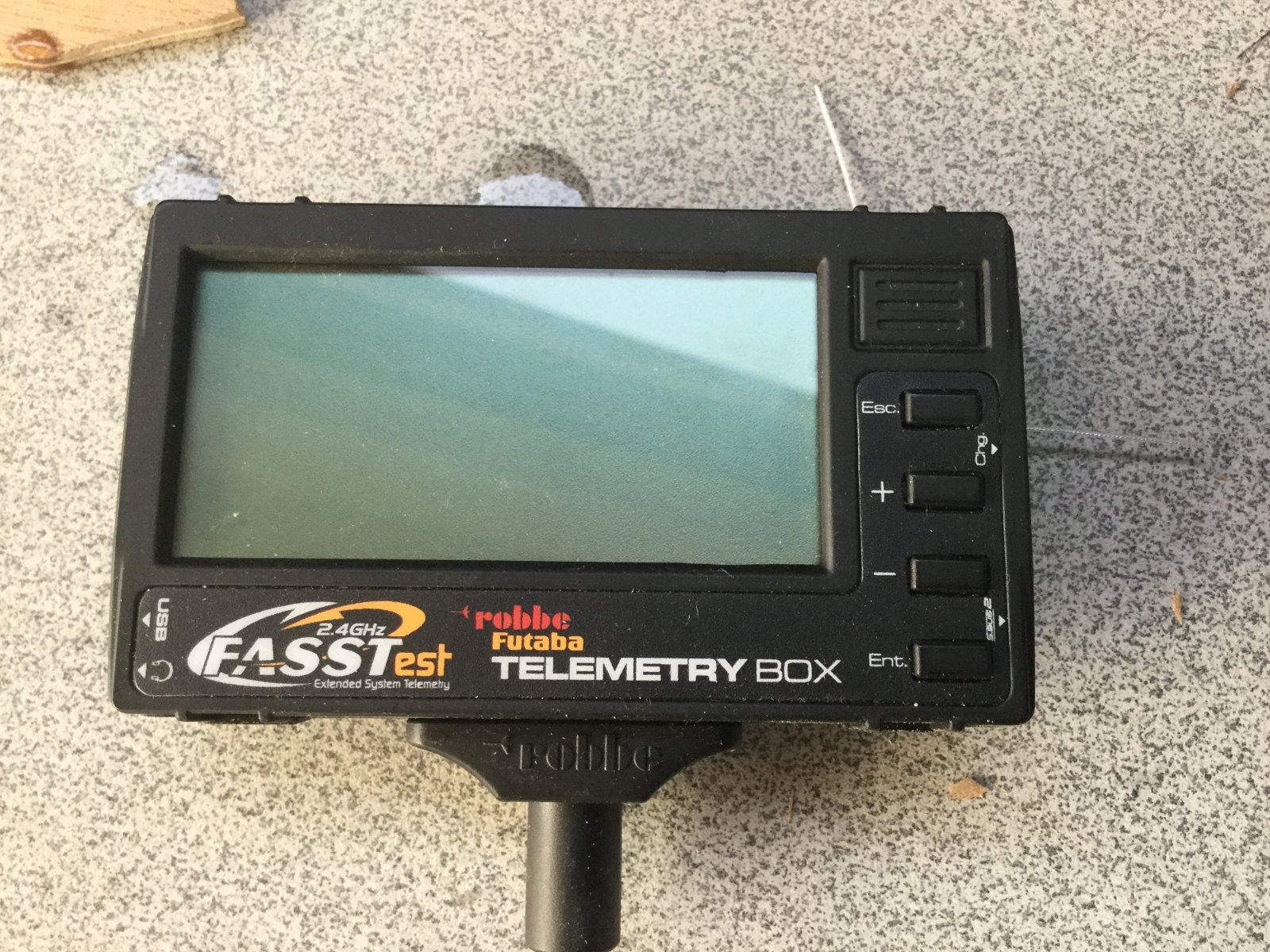

    Een ding viel me op dat op t scherm van de telemetry box 33meter afstand is geschreven, terwijl mijn tuin nog geen 12 meter lang is....! Is een gps zo onnauwkeurig?

    een gps met voldoende satelieten, die onderling ook nog eens verschillende hoeken hebben en zo, hebben in de regel een nauwkeurigheid van 5 meter.
    de auto gps etc hebben dat ook.
    Daarom zie je ook dat die dingen vaak precies kunnen zien in welke baan je zit, maar er soms ook wel eens 2 banen naast zit.
    in je achtertuin heb je vaak een gebouw staan, waardoor 1 kant van de satelieten al enigszins wegvalt.
    misschien nog een boom, dan vat daar ook alles weg.
    dan had je misschien geluk dat er een aantal satelieten boven je hoofd zaten, maar omdat die dicht bij elkaar zitten (relatief) wordt de afwijking op een gps groter.
    in principe doet een gps met name hoeken berekenen tussen alle satelieten..
    des te meer ze in 1 lijn of in 1 hoek zitten, des te kleiner de onderlinge hoeken, DUS des te meer het (bijvoorbeeld) 25e getal achter de komma door gaat wegen.
    een gps probeert nl. ook de afwijking onderling met te corrigeren.
    staat alles mooi uit elkaar, dan maakt dat 25e getal niet zoveel meer uit, en krijg je een vrij correct beeld.
    Dus. wil je die sensor echt goed testen, even een beetje open veld opzoeken.
