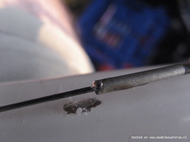

Het zit inmiddels gesoldeerd. Niet supermooi, maar het lijkt wel vast te zitten (ik kan er redelijk aan trekken zonder dat het los gaat). Grootste probleem was denk ik dat ik eerst maar één deel (de huls) verhitte, niet de staaldraad.
Maar wat een geknoei zeg. Solderen van snoertjes heb ik inmiddels redelijk in de gaten, maar het zal echt nooit mijn hobby worden.

Het tin dat je ziet heb ik een beetje op de huls 'gemorst'. De andere verbinding zit inmiddels verstopt in het vliegtuig en kan ik dus niet meer laten zien.
Als er een bobbeltje zit, wat is er dan niet goed? Kan hij dan zomaar loskomen?
Lijkt me zo wie zo niet goed gesoldeerd.

Het tin is niet echt naar binnen gevloeid. Ik zou het voor alle zekerheid door je club-soldeerbout-goeroe laten overdoen en tegelijkertijd over zijn schouder meekijken. 't Is een handigheidje, vergeet je daarna nooit meer.

De link van de foto kan ik redelijk makkelijk over laten doen, de andere zit verstopt in het vliegtuig, dat wordt moeilijk. Ik hoop maar dat het voorlopig blijft zitten.
