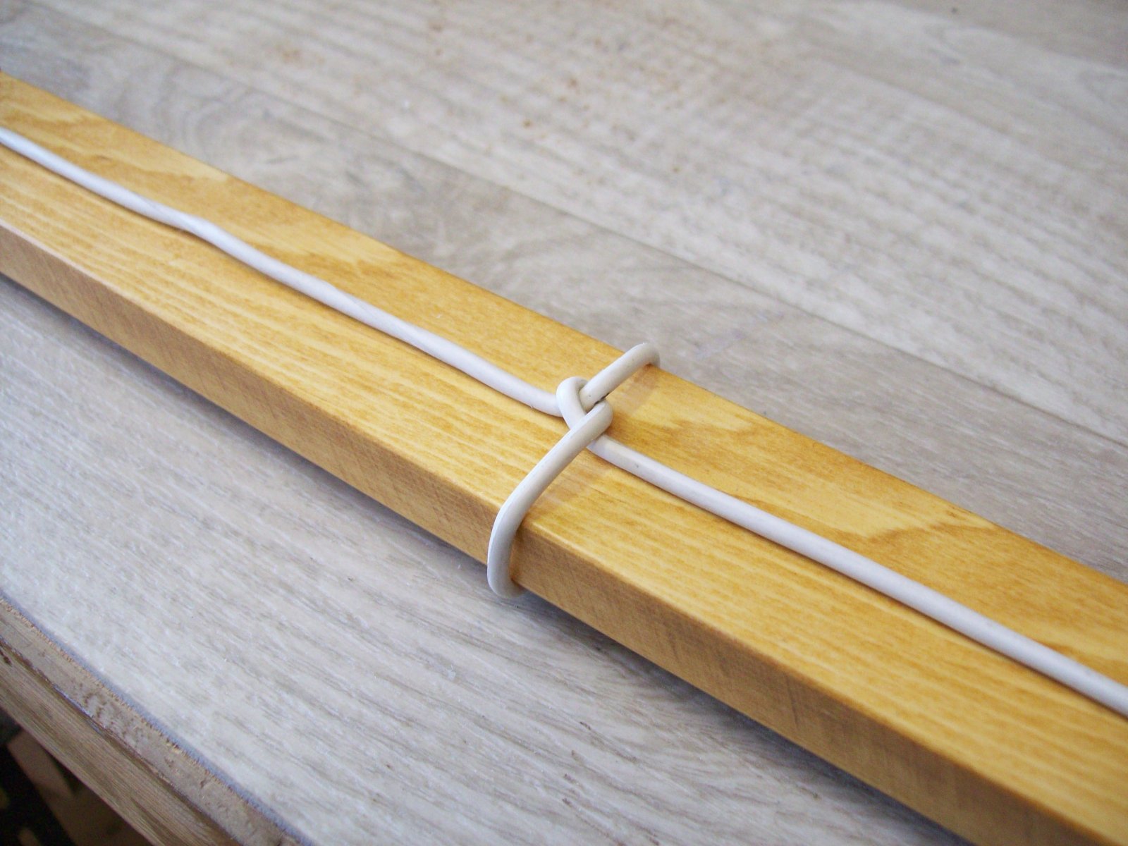

    Om te oefenen..je pakt een balkje hout en een stuk één adrige snoer...en dan maar knopen
    Hier die van jouw maar dan andersom...geen echte knoop..
    En hier een vintage knoop...
