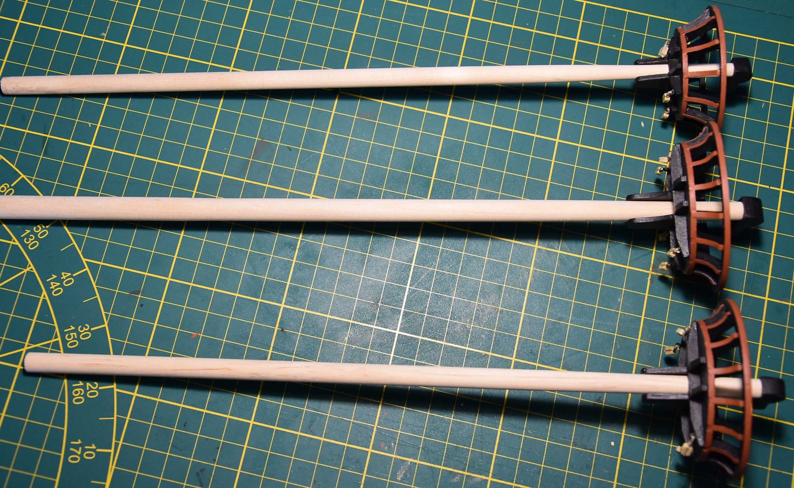

    De masten, ik heb ze niet helemaal taps gemaakt, want met name de fokke-mast die aan de voet 8 mm is en de top 6 mm, word dan wel erg dunnetjes, slechts minimaal taps geschuurd. Van boven naar beneden, bezaan-, grote- en fokke mast. Ik probeer ze vandaag nog twee laagjes eiken beits te geven (beits is synthetisch, dus droogt langzamer dan water gedragen beits). Dan kunnen morgen de woelings er op en zijn ze dus net klaar voor het weekend. (de marsen en ezelshoofden zitten uiteraard nog dry-fit)
    Net onder de 'oren' van de bezaan heb ik de dikte van 6 mm iets laten doorlopen, hier komen straks de dubbel rakken voor de roede van het latijnzeil.
