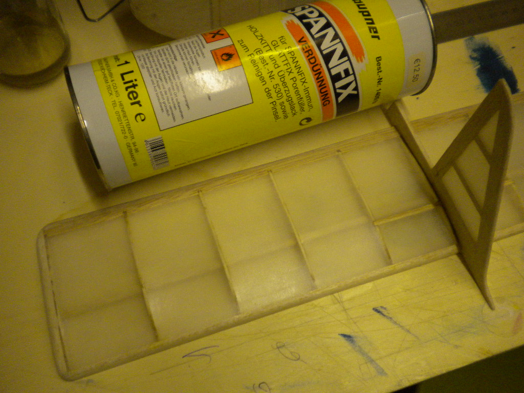

Om spanlak te verdunnen had ik cellulose thinner gebruikt , verhouding 1 op 1 , het resultaat was niet om aan te zien , onregelmatig opgedroogd met vlekken . Nu had de lokale modelbouwzaak (Homeflyer Herselt) nog een 1 liter bus "new old stock" Spanfix verdünnung van Graupner staan , dit bleek VEEL beter te werken . Het probleem is nu dat dit de laatste bus was en dit artikel blijkt uit productie te zijn , kleinere flesjes van 100 en 250 ml vind ik hier en daar nog op het www maar de prijs is er ook naar . Is er een alternatief product dat ik als verdunning zou kunnen gebruiken ? Alvast bedankt , groeten Jef
Hallo Jef, Ik heb in het verleden wel eens een setje verschillende soorten spanlak bij deze firma gekocht. Ze hebben ook verdunner in het assortiment zitten. http://www.shop4glue.com/cellulose-...h-grade-starspan-fivestar-fmk-brand-129-p.asp vr gr, Hans
Spanlak heb ik altijd verdunt met aceton. Dat werkt goed, alleen als het vochtig weer is zal je door de snelle verdamping en de daarmee gepaard gaande temperatuurverlaging een witte waas kunnen krijgen. In voldoende verwarmde ruimte geen probleem. Laatst kocht ik 1 liter Aceton van De Parel, maar dat bleek een ecologische aceton vervanger te zijn, en geen echte aceton. Ook heeft het met een soort zeep, waardoor het zeker niet als verdunning bruikbaar is. Ik heb er opmerkingen over gemaakt en heel netjes hebben ze me gemaild dat ze het etiket veranderen. Ze hebben geloof ik ook gewone 'echte'aceton in het assortiment. Rick
Jef, er is een pakket met spanlak en spanlakthinner vanuit Engeland naar mij onderweg. Ik ga het gebruiken om vintage combattoestellen te bespannen met ripstop. Ik heb vorig jaar nog een liter spanlak van aeronaut gebruikt en die was mooi op te lossen met cellulosethinner van bij de brico. Mijn stock aan soorten spanlak (sommige uit de jaren 50) is op, dus ik ben eens benieuwd hoe dat spul uit Engeland gaat bevallen. Als het heel goed werkt (mag ook wel voor die prijs) laat ik wel een paar liter meebrengen door de Engelse deelnemers aan de wedstrijd in Herentals. Jo
Jef, Ik gebruik de "nitro verdunung" van aeronaut net als de spanlak zelf En met 1 liter kom je toch een eind! Geeft mooi resultaat Kees

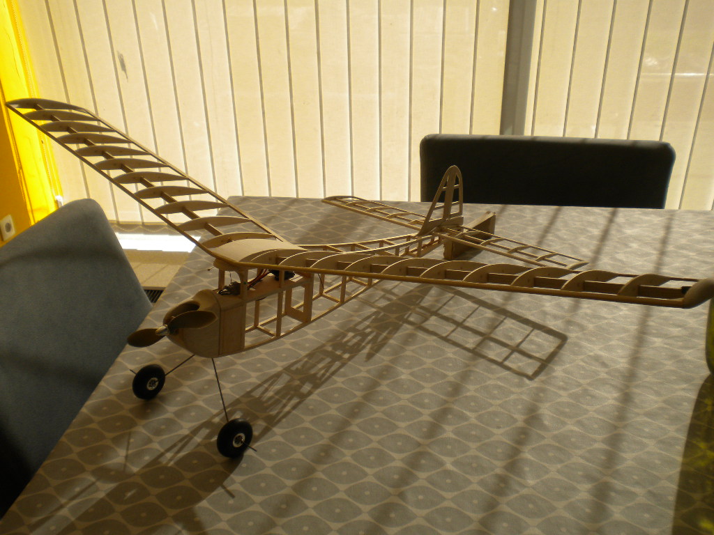

Bekijk bijlage 202100 Jef, Is dat het staartstuk van een Tomboy? Vliegt leuk met een 0,6cc diesel! Succes met de bouw Kees
Ja Kees , dat is van een Tomboy "RC assist" , met richtingroer en (elektrische)motorregeling , de bedoeling is wel zo een beetje vrije vlucht en de zender enkel te gebruiken om hem te trimmen en eventueel terug te halen moest hij zijn eigen weg willen gaan Als bekleding heb ik "Vlies" http://horejsi.cz/Pages/DetailProdukt.aspx?objcislo=0063-04 , gebruikt , heb ik leren kennen via een Tsjechische facebook vriend , en daarvoor gebruik ik dus de spanlak. Nog zonder spanlak Groeten Jef

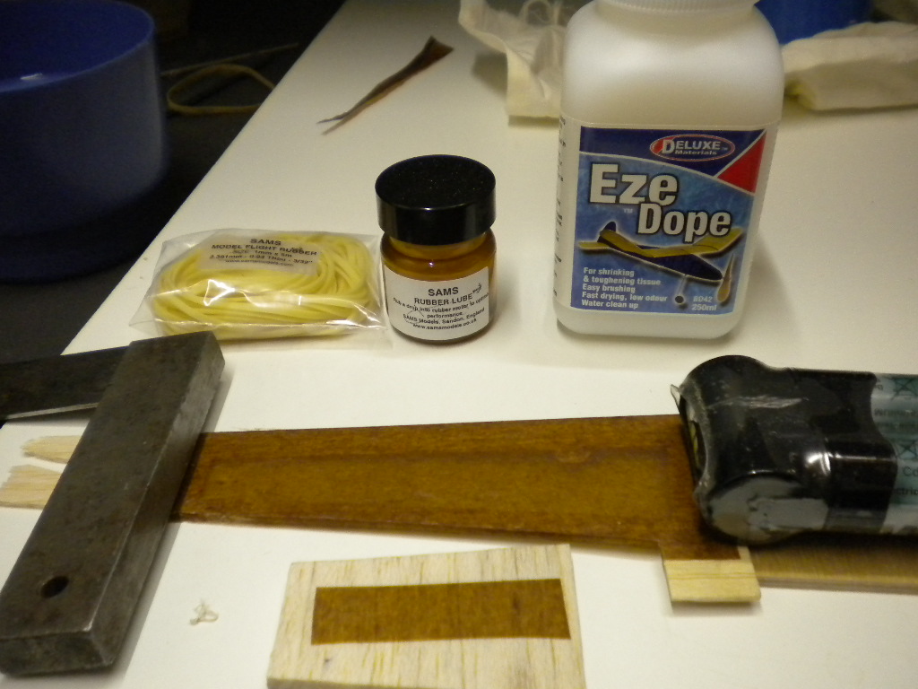

Met deze watergedragen spanlak breng je heel veel vocht in het hout, zacht hout kan daar niet tegen en trekt krom. Daarnaast is de vulling van de ondergrond slecht en blijft het papier kleverig, schuren gaat slecht en als je door het papier heen schuurt krijg je lelijke plekken die moeilijk te herstellen zijn. Dit gebruik ik nooit meer. Er is een tweede product van dezelfde leverancier Eze Kote wat wordt aanbevolen om glasmat mee op te zetten, dat werkt eveneens matig. Je moet er heel veel van gebruiken om bij gebruik van glas pinholes te vermijden. Gelukkig is deze Eze Kote WEL heel erg goed als het in combinatie met papier wordt gebruikt. Papier droog op het model en dan opzetten met een platte kwast. Vanaf de 2e laag gaan schuren. Ribbels in het papier verdwijnen makkelijk en als je door het papier heen gaat is het balsa er onder net zo hard als de papierlaag, het schuurt dus erg makkelijk glad. Het schuren gaat erg goed als je een foam schuurblok gebruikt van grid 150. Na de 5e laag nog een keer met een fijner schuurpapier en dan ben je spuitklaar. Een bus is ruim voldoende voor een hele stuntkist. Een volledige bespanning, zijde, papier en 5 lagen Eze Kote kost 90 gram op een stunt model en dat is een acceptabel gewicht.
De EzeDope heb ik enkel nog maar gebruikt met Esaki papier op kleine rubber aangedreven modelletjes en daarvoor werkt het bij mij goed , wel gebruik ik een haardroger om het versneld te drogen en om de eventuele druppels weg te blazen . Groeten Jef
