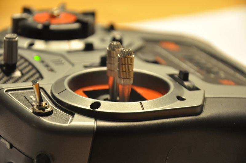

Ingredienten: een hele nieuwe DX5e, een water afvoer dop van 40mm. een zaagje veel 2c lijm en dat spul wat je vingers op elkaar houd en een oude stick uit overleden zender.

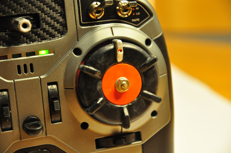

Alles gesloopt de vervelende vliegtuig termen vervangen voor kanalen met nummer en de twee kruis sticks doorgezaagd. Beide sets waren nodig om de twin te maken ivm de ratels, dus twee helften van ieder tegen elkaar. Het roer is de 40mm schroefdop van de water leiding + een beetje verf en een oranje ledje in het midden voor 's avonds varen. Het roer werkt met een factor 2 ten opzichte van een normale stick potmeter. Die is ±45˚ terwijl de servo bij elkaar ±90˚ haalt. Om ook een beetje gevoel te geven zit er dus een tandwiel van 20t aan het roer en een stuk 40t aan de potmeter. De stand van het roer geeft ook de stand van een servo/roer weer en je kan het roer
lekker in een stand houden als dat nodig is. Alles ingebouwd en zoals verwacht waren trims en potmeters verkeerd om ten opzichte van elkaar.
Dus alle reverse schakelaars op nul en alle trims en potmeters omgesoldeert tot alles klopte met wat je verwacht.
Met dit zaag en breek werk hou je kanaal 4 over deze heb ik middels een oude stick boven in gebouwd op de bestaande potmeter. De trim daarvoor zit onder de sticks.

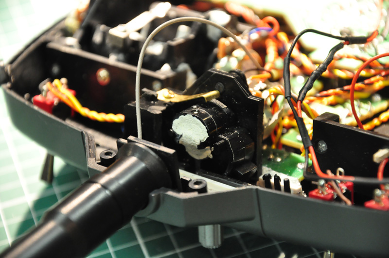

Dan de sticks, elke stick is een ingekorte versie van de oude linker en rechter.
Normaal zit de ratel tegenover de potmeter, nu komen ze beide in het midden uit.
Rateltje is ingeslepen voor variabele controle. Een los klein asje zorgt voor een stabiel
en speling loos gebruik. Omdat beide aan de potmeter kant origineel zijn blijft de stop
in de juiste (eind)hoek bestaan.

De center (kanaal 4) is dus een potmeter met een oude set uit een twee kanaals zender.
net zo getrimd dat beide passen en de ratel ook weer werkt.

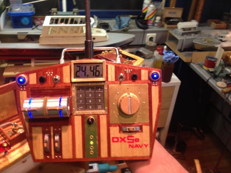

Nog steeds niet helmaal happy met de DX5, dus een 2e hands exemplaar uit elkaar gehaald en een nieuw kastje. De ±15 graden uitslag van een knuppel vond ik te weinig.
De niet lineaire potmeters geven maar een kort draaimoment naar hun maximale waardes. Met veel geexperimenteer kam ik uit op het volgende. De standaard 12K niet lineaire potmeters heb ik vervangen door 10K lineaire potmeters voor kanaal 1 en 2. Deze hebben een uitslag van 2x90 ipv 2x15 graden uitslag. Het roer (kanaal3) heb ik vervangen door een 5K en heb daar een uitslag van 2x 115 graden. Zo kan ik alles zeer nauwkeurig aansturen. Wel moest er een extra potmetertje van dezelfde waarde parallel om het nul punt te bepalen echter dat is een paar graden bijstellen.
Kanaal 4 is over en daar heb ik een multi decoder van graupner in de ontvanger op zitten met 4 schakel kanalen daarvoor heb ik twee druktoetsen gezet op een potmeter gekoppeld aan kanaal 4. Nu kan ik signaal links en signaal rechts activeren.
De behuizing is nog niet af zijkanten moeten nog en achterzijde. In het midden zit een keukenwekker van de blokker makkelijk instelbaar, wel handig als je met stoom vaart.
Ik noem hem de DX5 navy - classic!

Kanaal 1 en 2 zitten in een 30mm alu stalen buis gemaakt van een oude laser printer trommel

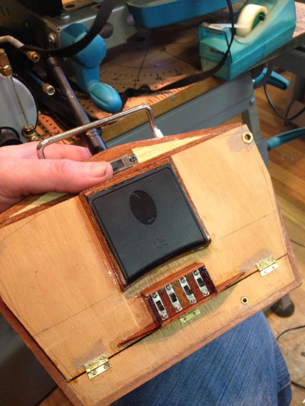

Ipv een losse deksel een klep gemaakt voor de batterij houder en de vier schakelaars.
Het gaatje (rechtsonder) is voor de pieper van de zender.
