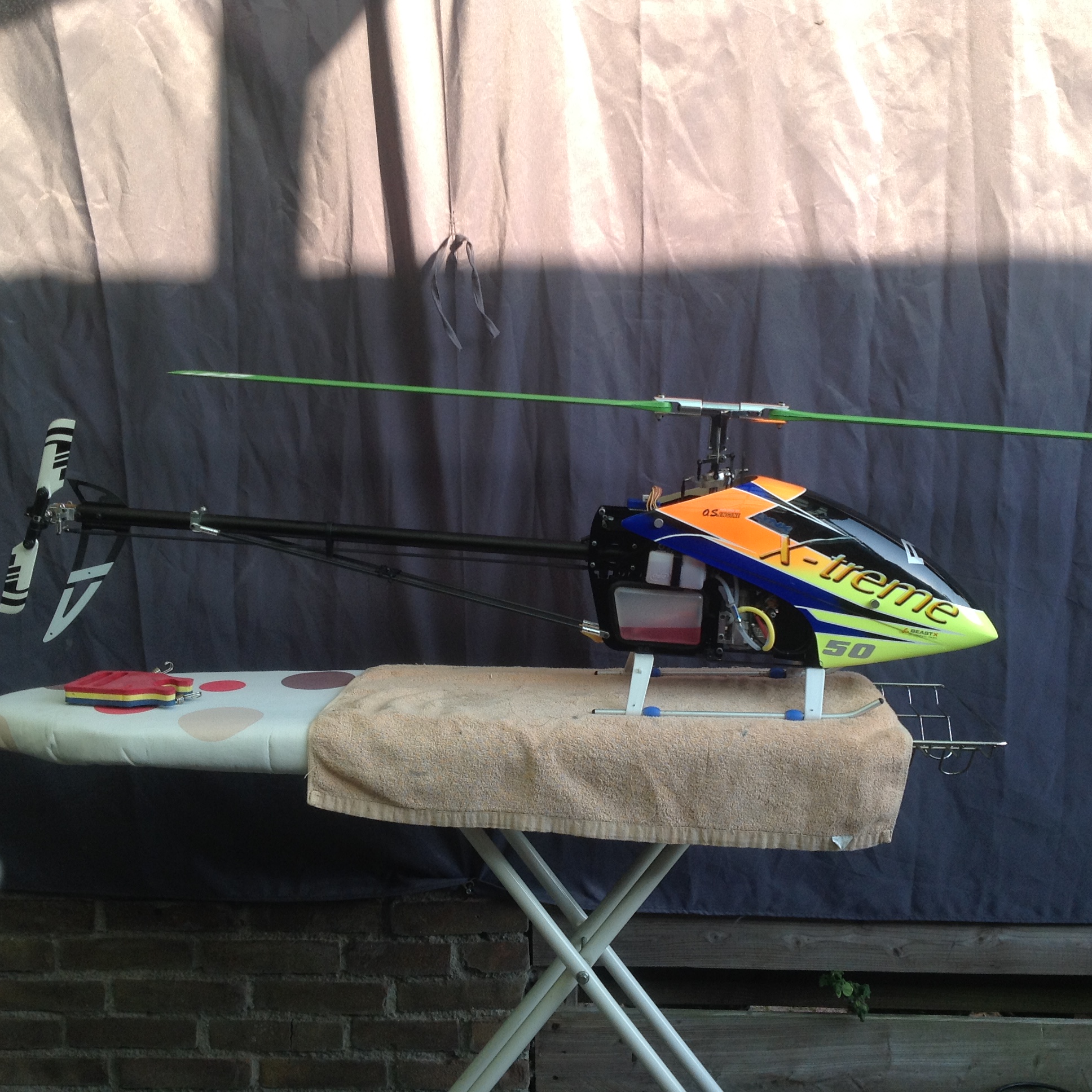

Niet dezelfde maat maar wel het zelfde idee. Voorste skid wat lager dan de achterste skid,hangt de heli iets voor over......meer bodem vrijheid bij de tail. Image door phil65 geplaatst op 20 jun 2017 om 20:25
