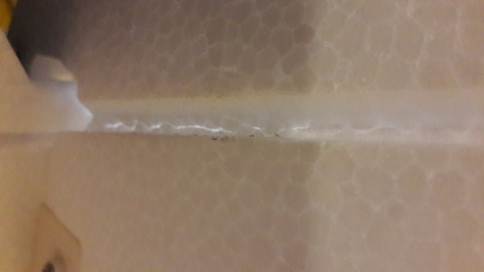

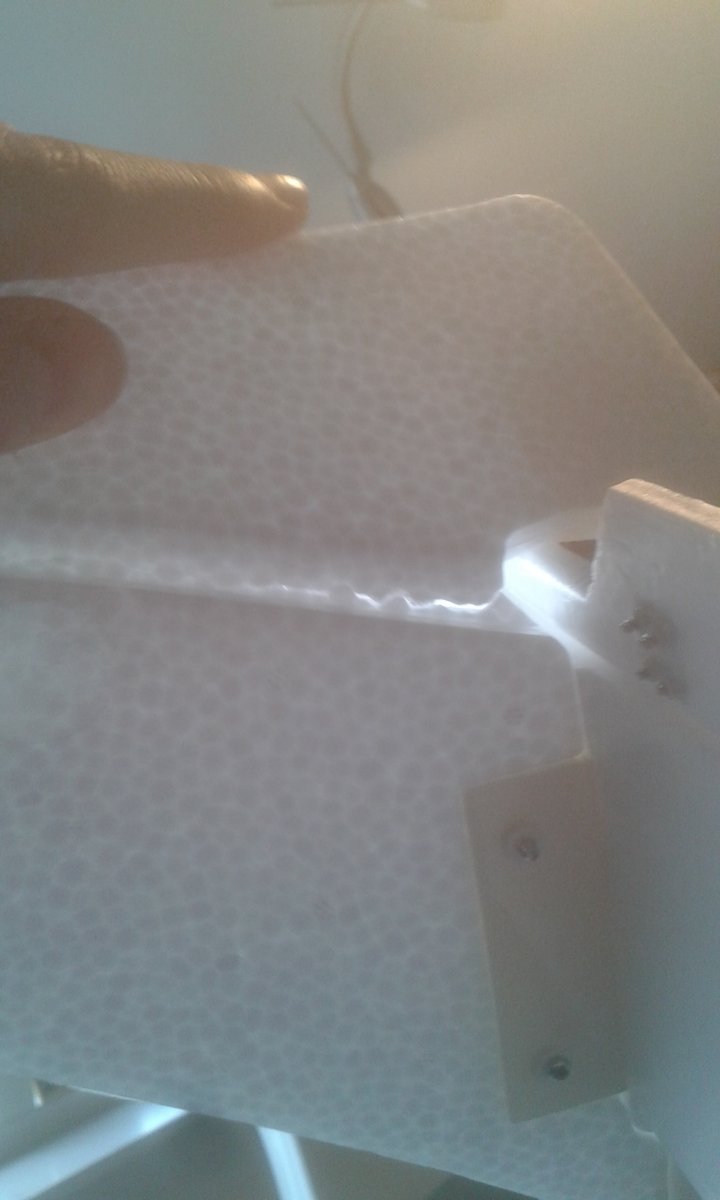

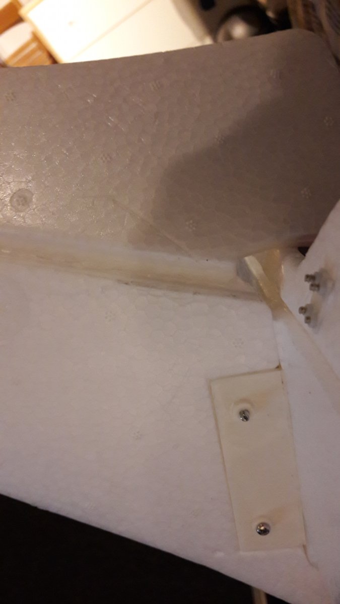

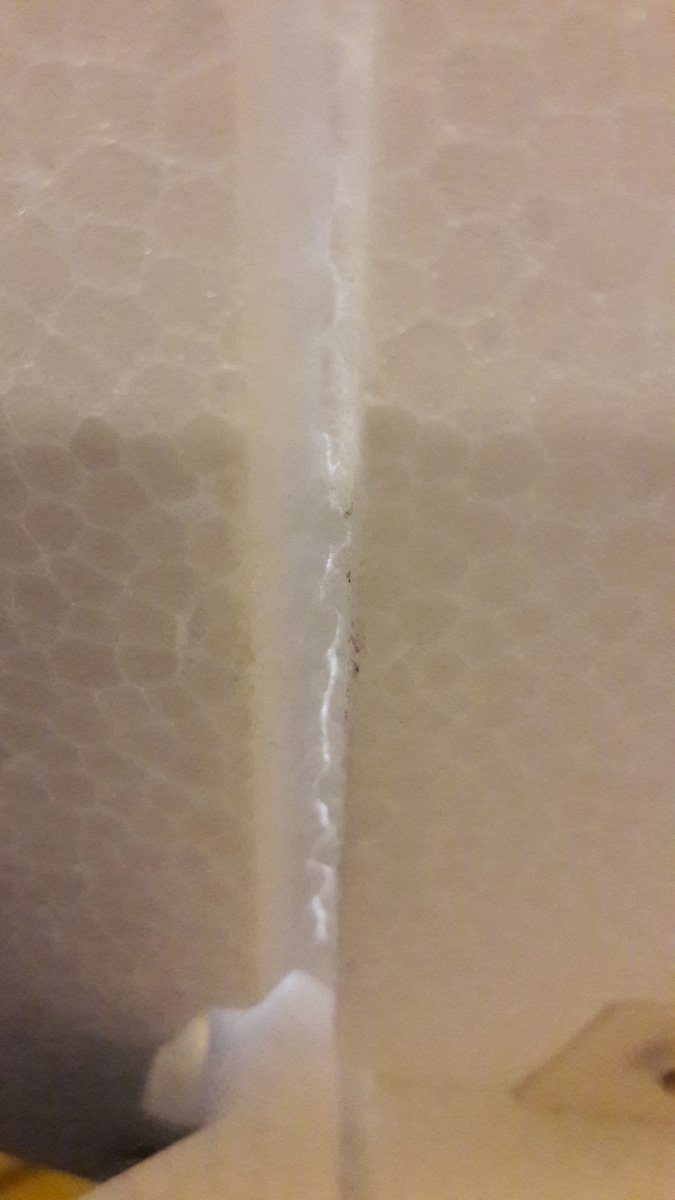

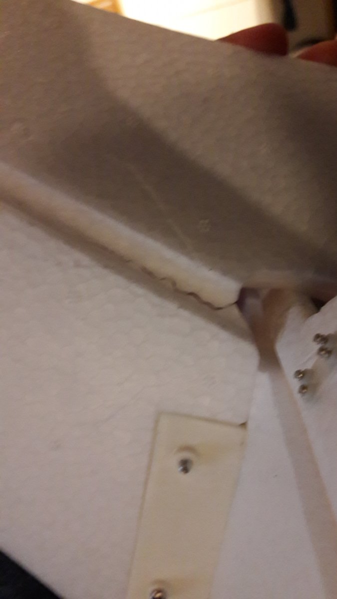

Ik heb even geleden een Phoenix 1600 gekocht. Nu kom ik erachter dat er een grote scheur in de staart zit. De staart is gemaakt van foam. Hoe zou ik dit kunnen reparen en is dit te repareren? Ik heb ook al op internet gekeken om alleen de staart te kopen maar dat is niet te vinden. Zouden jullie mij kunnen helpen? Alvast bedankt!
Zo te zien is het het scharnierdeel van het roer. Bij veel foam-vliegtuigen wordt een 'scharnier' gevormd door het materiaal (de foam) op die plaats dunner te maken. Dat kan een hele tijd goed gaan, maar op een gegeven moment begint het te scheuren. De meest rigoreuze manier is het hele roer lossnijden en er twee nieuwe scharniertjes inzetten. Bij mijn foam vliegtuigjes (b.v. Depron zelfbouw) gebruik ik meestal deze: https://hobbyking.com/en_us/ca-hinge-l25-w20-h0-3-10pcs.html Gewoon kleine stukjes flexibel weefsel, die je met secondenlijm (foamsafe) vastzet.

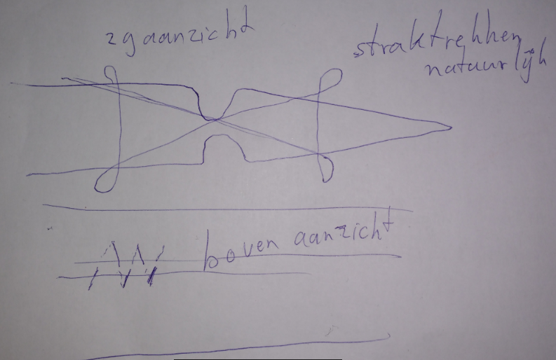

- Lijmpistool kan, maar dat is lastig om bij een schijmscharnier netjes te krijgen in korte tijd. - pattex 100% lijm blijft flexibel en is goed te verwerken voor dit (lijm ertussen. tegen elkaar, netjes afvegen, nachtje wachten. - 3M Blenderm Tape. Dat is hele flexibele tape. Normaal voor medische toepassingen. Lastig te krijgen in NL als je maar 1 rolletje nodig hebt. - Gewoon scharnier zoals boven beschreven met een geschikte lijm. - Een "draadjes" scharnier. Neem een dun nylon draadje (bijvoorbeeld vliegertouw kliene vliegers) en prik met een naald zodanig schuin van boven naar beneden door stabilo en roer dat je precies door de scharnier lijn komt. Doe een beetje lijm aan het touwtje en trek het in het schuim. Prik het nog een keer extra door het schuim, zodat je het niet als een rechte lijn eruit kan trekken. Eventueel een paar keer afwisselend van boven-onder en dan weer van onder-boven. Eigenlijk een hele oude manier, met dit verschil dat we niet rijgen, maar door de scharnierlijn gaan. Plaatje zie onderaan. Lijmen Elapor wat bij dit soort kisten wordt gebruikt is geen piepschuim dat makkelijk smelt. Voor verlijmen juist liever een beetje agresieve lijm voor betere hechting, of iets flexibels. Alles op waterbasis is geen goed keuze. Epoxy ook niet.. Wel kan: - (agresieve) seconde lijm, Ik gebruik die goedkope kleine tubetjes per 3 van de action of wibra. - ouderwetse UHU hart (jawel, gaat prima op elapor achtig schuim) - UHU por, maar hoeft niet foamsave, dus gewone Bison kit of ander merk contactlijm (neem de transparante) gaat ook - pattex 100% (flexibele lijm op MS polymeer basis. beetje duur tegenwoordig) - Willekeurige alles in 1 kit op MS basis. bison polymax, pattex one-for-all of ook iets goedkoper. Zelfs bij de action voor paar euro per hele kitspuit. Beste voor verbindingen met wat meer oppervlakte, bijvoorbeeld bij bouw of reparatie. Transparant is altijd goed, maar met wit kan je mooi je schades "wegplamuren" bij wit elapor. Dit spul is net zo flexibel als het elapor. - lijmpistool. de grote van 11mm en liefst goed vermogen. Dan smelt het schuim een beetje en krijg je prima hechting. - schuimende konstructie lijm gaat ook prima, alleen krijg je lelijke harde randjes en voor scharnieren niet bruikbaar. Geodkoop "CA" scharnier materiaal: Eet kokosbrood van Theunisse! Of gooi het weg, het gaat om het doosje. Dat is van polypropyleen (hetzelfde PP dat in EPP = expanded PP gebruikt wordt). Handig die recycle logos met soort materiaal erbij. Onverwoestbaar sterk. Te glad om te lijmen, dus borgen met pennetje, of opruwen door er veel kleine gaatjes in te prikken van twee kanten. De scharnier lijn kan je eventueel door er snel met een soldeerbout over te vegen wat dunner maken. Draad scharnier:
