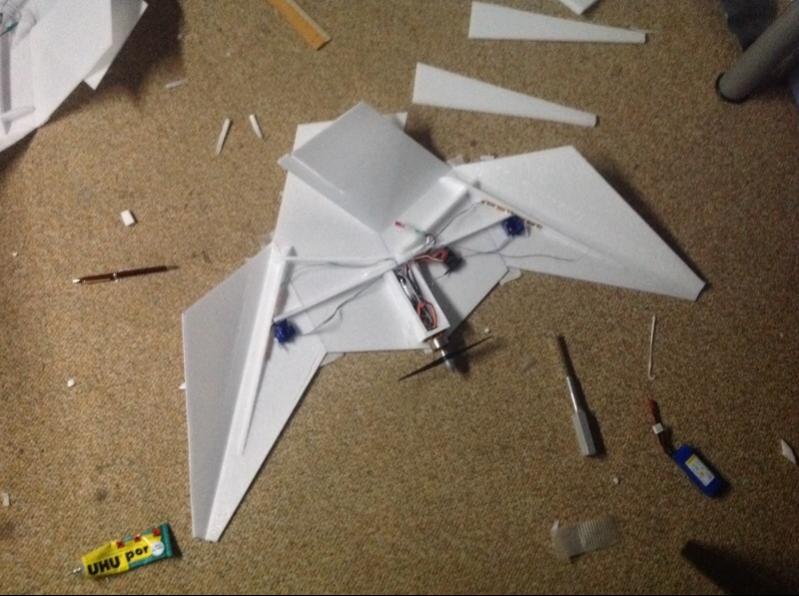

Hallo mensen,
Nadat ik vorig jaar in de winter er achter kwam dat delta's te vliegen zijn zonder staart heb ik het nog een paar keer geprobeerd zonder echt succes.
Nu het bijna vakantie is wilde ik toch nog even een modelletje mee van depron om op vakantie te kunnen vliegen en daar liep ik er tegenaan dat het model gewoon niet goed vloog! Ook cg gecontroleerd veranderd enzo
Eerst dus met twee roervlakjes op de tip en later andere maten en lokaties geprobeerd maar echt beter vloog hij er niet op :-(
Opeens zij alwin van "haal die roertjes er gewoon af!" Nou zo gedaan en hij vloog toen gewoon echt vrij normaal voor een schuimpje.

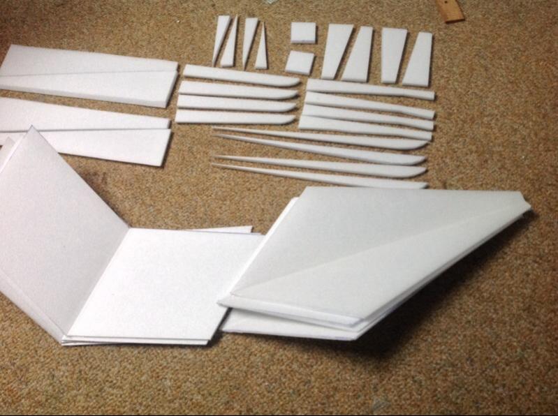

Nouw en daar ging hij, Nog wel zeer wiebelig in de wind maar wel netjes rechtdoor en opzig best wel aardig! Enkel flutter in de 3mm roertjes dus ik heb nu een v2 gemaakt waar deze punten in zijn verwerkt :-) hier dus een kort eenavondsbouwverslagje van.

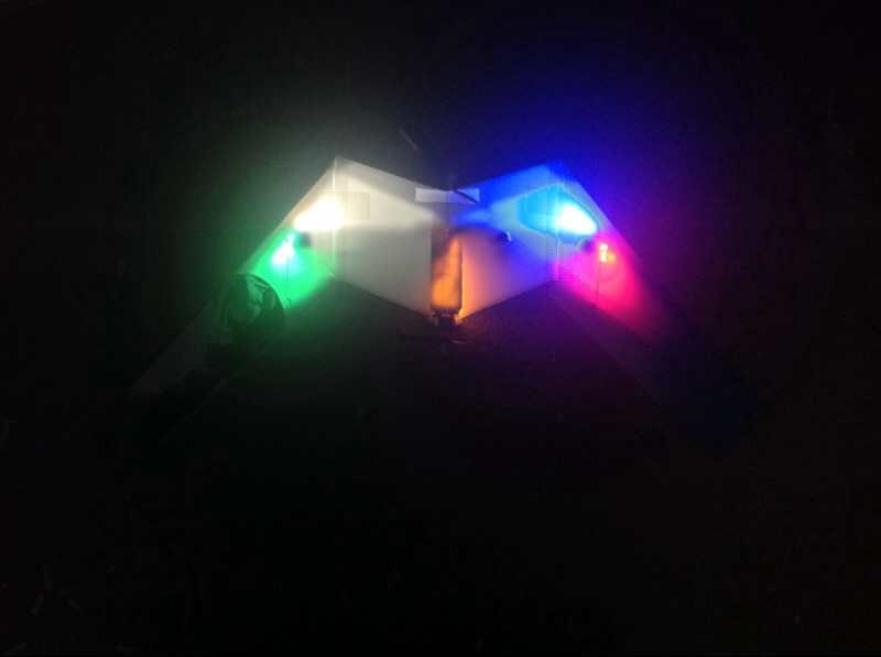

Dit model heeft nu testgevlogen en hij doet het super! Hele scherpe bochten zijn makkelijk te doen hij heeft een lage vleugelbelasting dus vliegt heel langzaam en heeft geen stall. Enkel hogere snelheden vind het model niet zo leuk omdat hij dan opeens omhoog of omlaag gaat. Verder een super toestel voor mee op vakantie!
De bouwfoto's lijken me vrij duidelijk en als er vraag is naar de bouwplannen kan ik kijken of ik ze in autocad 360 kan zetten en mss zelfs een pdf maken.
