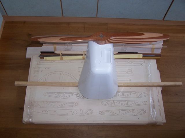

Ik ga deze winter een Stampe bouwen.
Deze plannen waren er al langer, ik heb mij voorbereid (inclusief veel foto's maken in Lelystad en het Stampe museum bij Antwerpen.) maar dat was voor een 1/4 Stampe in 2012/2013.
Maar nu heb ik de hand weten te leggen op een zeer komplete kit van Schlundt modellbau, in de schaal 1:2,7.
Even wat gegevens:
Spanwijdte 310 cm
Lengte 245 cm
Gewicht 19 Kg
Motorisering ZG62 met Schlundt vertraging 2,5-1
Propellor 32" x 20" (zelfs iets groter als schaal)
Het ziet er nu nog zo uit:
full
De kit is ook leverbaar met een ZG45, en weegt dat 18 Kg met een prop op schaalgrootte, en vliegt dan volgens de raporten schaalgetrouw.
Met een ZG62 is hij full aerobatic.
Het is niet mijn eerste bouwproject, maar wel mijn eerste schaal en ook mijn grootste.
En ja zoiets vraagt om veel schaaldetails.
Ik denk dat de bouw 250 uur gaat kosten voor de ruwbouw, en 750 uur voor de afwerking en details.

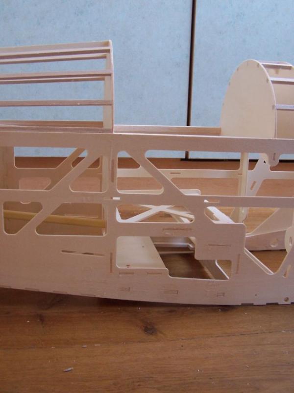

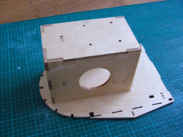

Zo ziet de zijkant er dus uit.
Opmerkelijk, voor de versterkingen zijn 2 mm gaatjes gefreesd in het hout, als je tijdens het lijmen hier een cocktailprikker door steekt zit het onderdeel dus precies op zijn plaats!
full
(later natuurlijk uitstekende deel afzagen en vlakschuren)

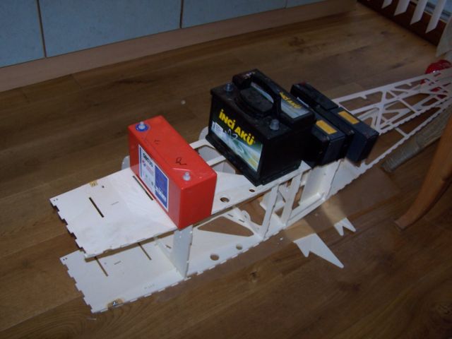

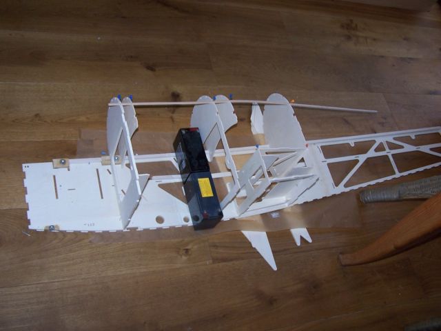

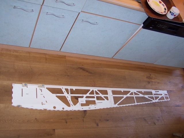

Intussen gisterenavond nog even een paar spantjes geplaatst van het middendeel:
full
Zoals je ziet heb ik met avalply de romp onder de achterste cockpit opgevult om de juiste ronding te krijgen.
Hierbij was het wel een nadeel dat er geen tekening op volle grootte bij de kit zit.
Vervolgens de linkerzijkant gemonteerd, goed dat ik normale langzame witte houlijm gebruik zodat ik alle tijd heb om alles uit te richten, en wat extra gewichten uit de garage te halen.
(De grote accu komt uit de auto van mijn vriendin :shock:)
full
Vannacht laten drogen (staat aardig wat spanning op en het is langzaam drogende lijm) en vanmorgen de accu's eraf.
Romp is netjes recht, maar vandaag eerst indoorvliegen in Woerden!
Groeten Willem

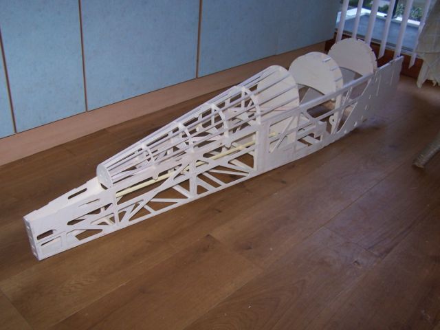

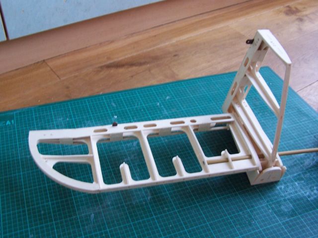

Ik heb net de romp op de foto gezet en heb hem even zitten bewonderen.
full
Zit ik even goed te kijken, en denk bij mezelf, er klopt iets niet.
Nu heb ik zelf circa 200 foto's van Stampes en bij de kit zat een CD met 530 foto's, dus even vergelijken.

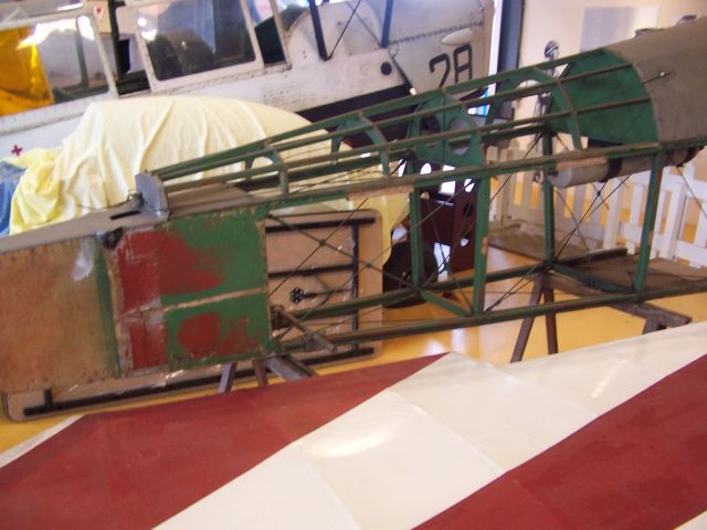

En wat blijkt, de rompvorm klopt voor geen meter!
Het eerste probleem is dat de achterzijde van de Schlundt romp een ronde bovenkant heeft gevormd door 7 latten.
Maar de echte heeft een veel meer hoekige vorm gevormd door 5 latten, zie hier de echte romp:
full
Zoals jullie kunnen zien is de achterzijde van de romp bovenkant niet rond maar vrijwel rechthoekig.
Ook zijn de schotten aan de achterkant van de 2 cockpits vertikaal bij de Schlundt romp.
full
Bij de echte helt dit spant echter achterover, waardoor de de deurtjes ook een trappezium vorm hebben, terwijl de deurtjes bij de Schlundt rechthoekig zijn.
Dus behoorlijk wat verschillen tussen het model en de echte kist.
En wat is het nut van straks veel uren besteden aan schaaldetails als de rompvorm niet klopt?
Dan maar de zaag zetten in de net gebouwde romp? :confused:
Eerst nog naar een nachtje over slapen.
Groeten Willem
Ik zie nog een fout
bij het model is de rompdoorsnede rechthoekig met een ronde bovenkant
bij de echte is de romp naar onder smaller
Dit soort groote fouten zie je bij wel meer zogenaamde schaal kits
de enige manier om echt schaal te bouwen is uit te gaan van oregineele tekeningen en maatschetsen
De ronde spantjes zijn achteraan veel te hoog.
Mogen zeker net boven de onderste ligger worden afgezaagt en dan een beetje opengetrokken worden.
Dat zullen nieuwe spanten worden vrees ik.
De romp zou je onderaan de dwarsverbindingen kunnen verweideren en dicht trekken.
Het zijn maar ideetjes, hopelijk bekom je zo een nog beter idee.
Echt jammer zulks een kit.
Johan.

Ik heb nog een fout ontdekt:
de voorste cockpit is 24 cm lang (afstand dashboard-rugwand) en de achterste 22 cm, maar op de foto's en andere tekeningen zijn ze beiden even groot.
Maak ik de voorste cockpit achterwand op 15 graden schuin, dan wordt deze 3 cm kleiner.
maar dus eerst alles op tekening zetten waar de achterwanden moeten komen.

Zo dus eerst de romp afmaken, aan de voorkant komt nog de firewall met motormount.
full
In de bouwbeschrijving staat duidelijk dat deze in elkaar gezet moet worden met Araldite 2011 of UHU endfest, en geen " gewone Epoxy" omdat dit nioet sterk genoeg zou zijn.
Nu vind ik het persoonlijk geldverspilling om hiervoor een paar setjes endfest voor te gebruiken.
Endfest is alleen sterker als gewone Epoxy als je het in de oven kan laten uitharden, en voor hout is het zeker overkill.
Naar mijn mening is het probleem van gewone epoxy dat dit vaak zo snel begint uit te harden dat het niet in het hout kan trekken.
Ik maak gewoon mijn eigen lijm, dit gaat als volgt:
1) ik maak circa 60 gram lamineer epoxy aan (bij minder is het lastig goed te mengen).
Met een kwastje bestrijk ik de houtdelen, de epoxy trekt er binnen 5 minuten helemaal in, dit zie je als het hout weer dof wordt.
Voor de motormount gaat deze geheel in de epoxy, dan kan er nooit meer olie in het hout trekken.'
2) Van de resterende Epoxy schenk ik de helft over in een ander bakje en meng dit met aerosil poeder zodat dik het als boter wordt.
Dit gebruik ik als lijm om de delen te verbinden.
3) vervolgens leg ik over de naad een stukje glasweefsel, wat ik vastzet met de resterende lamineerepoxy.
Doordat de Epoxy diep in het hout getrokken is zal de hechting prima zijn.
Nadeel: het duurt circa 6 uur voordat de Epoxy droog is en 24 uur voordat het volledig uitgehard is.
Ook moet ik de motormount 2 maal lijmen, 1 maal de voorkant en hierna de achterkant, anders loopt de dunne epoxy alle kanten op.
Doe je de 2e laag binnen 12 uur dan hoef je niet te schuren.
De lamineer epoxy kost 10% van UHU Endfest.
De voorkant van de romp moet smaller geklemt worden, zodat er een flinke kier tussen de motorkap en romp komt, (waar ook bij de echte de warme koellucht kan).
Volgens de beschrijving moet dit door de neus drijfnat te maken en dan te lijmen.
Dat lijk mij onverstandig, nat hout lijmt slecht.
Ik heb de romp dus eerst natgemaakt en met een lijmtang op maat geklemt, nu een nacht laten drogen, zodat ik morgen zonder veel problemen de firewall kan monteren.
In de tussentijd werk ik ook aan de staart:
full
Ik heb mijn Avro Tutor verkocht, dus ik moet doorwerken om de Stampe klaar te hebben voor Dawn Patrol en de Stampe meeting!
