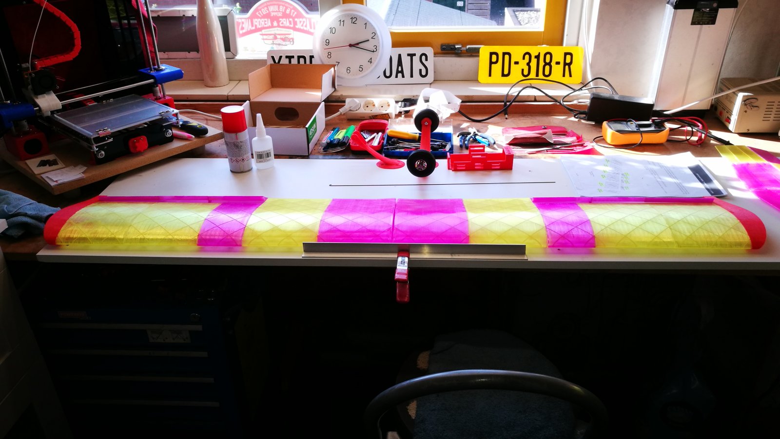

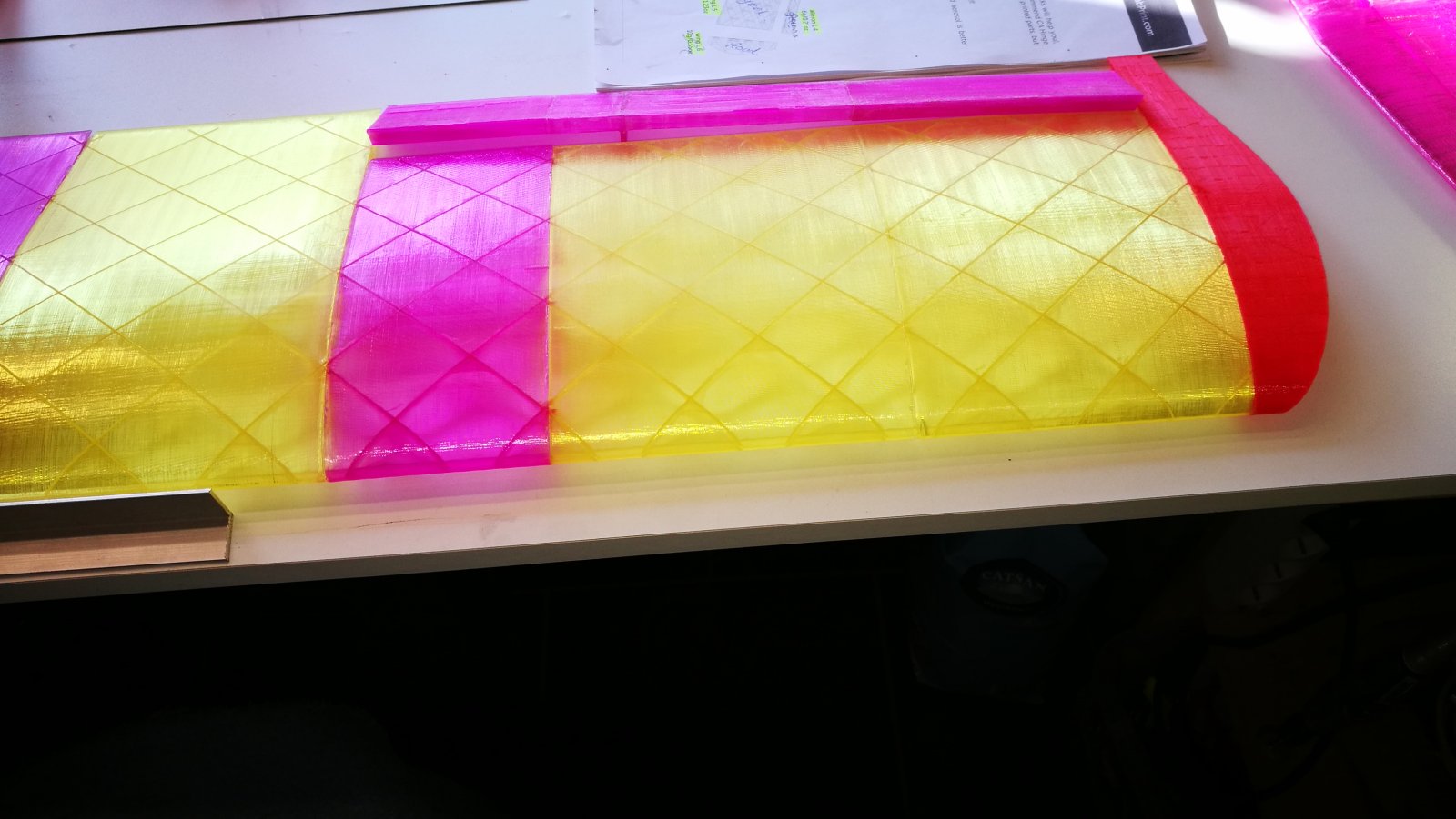

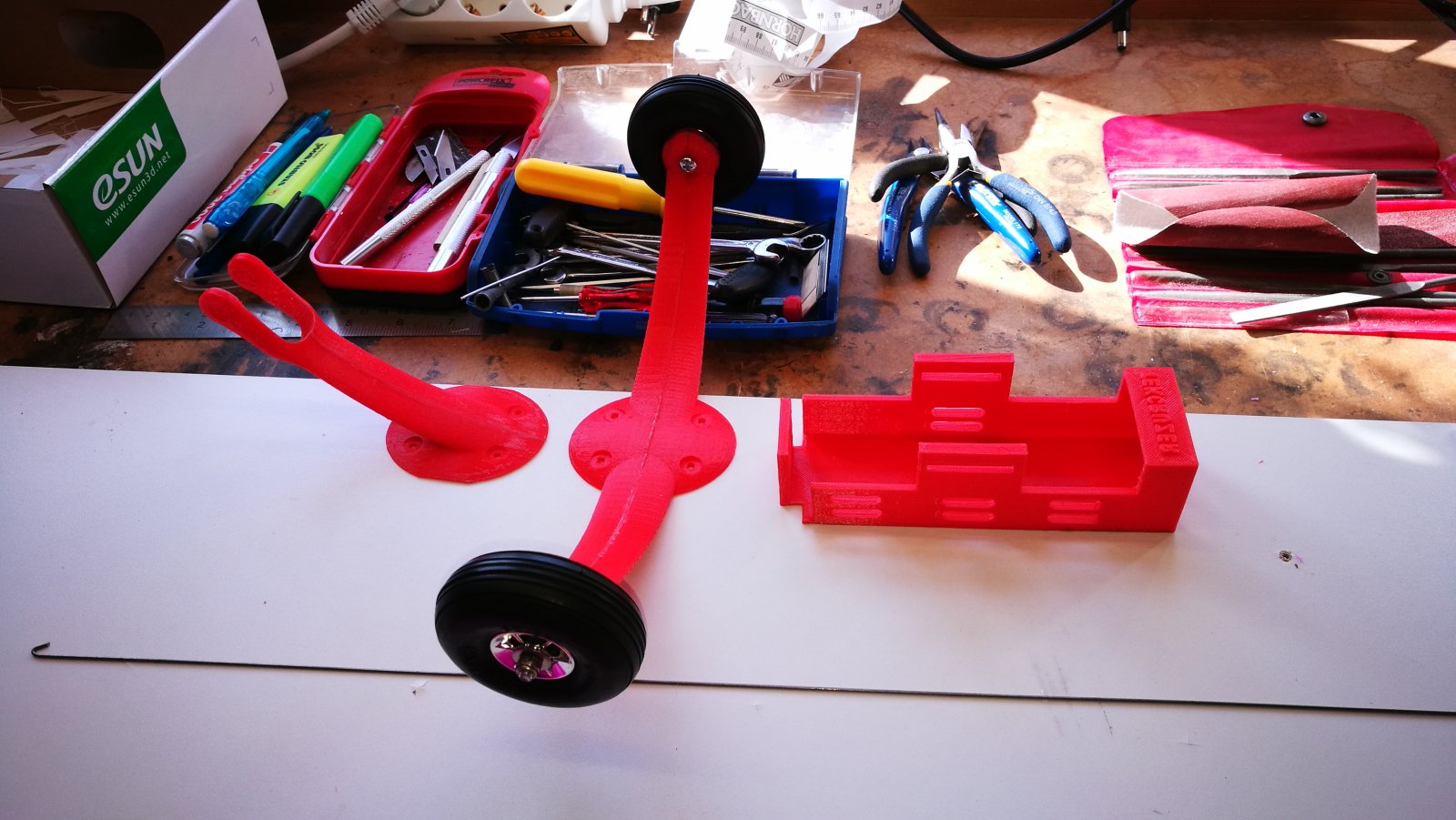

    Vandaag weer een stukje verder vleugels verder geprint en gelijmd.
    Vraag hier en daar wel wat afwerking maar dat is minimaal.
    Als je op de foto kijk waar de hele vleugel opstaat is er een ruimte aan de bovenkant.
    IMG_20171015_141416.jpg IMG_20171015_141428.jpg IMG_20171015_141435.jpg Dit is natuurlijk voor de V-stelling van de vleugel.
    Is dit erg kritisch of is alles goed.
    Wat is echter de beste v hoek in graden.voor een beginner.
    Print ik een schuur hulpje en dan wordt het perfect
    Ik lees het wel gr Martin
