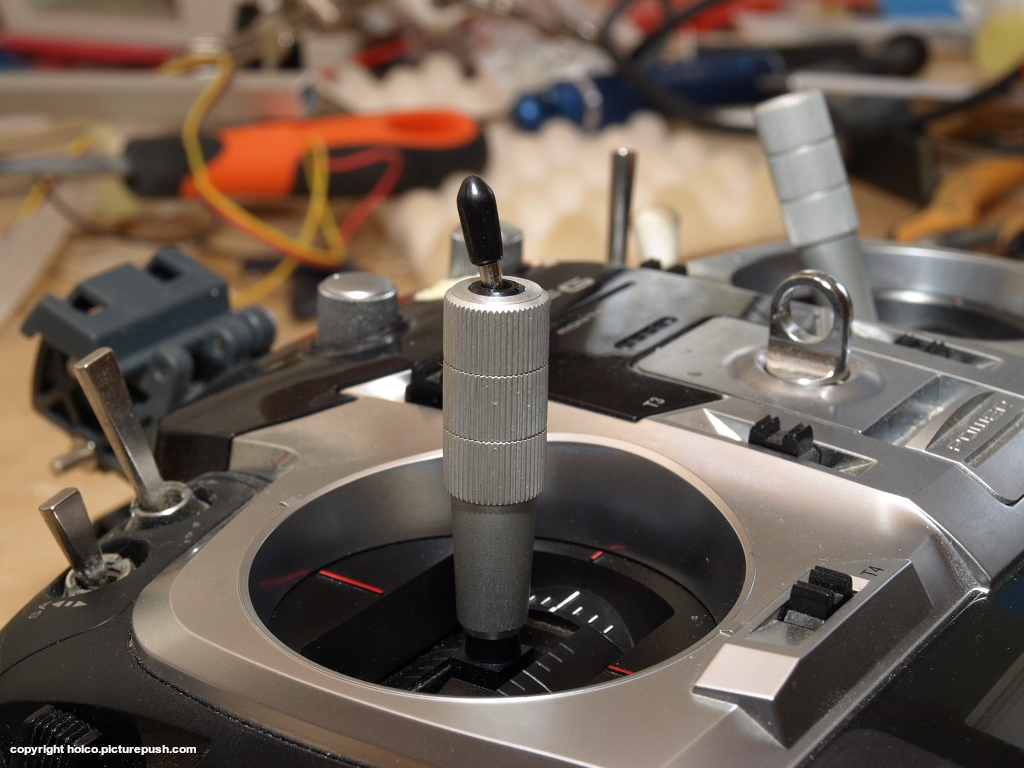

De stick schakelaar zit in de T12FG :D

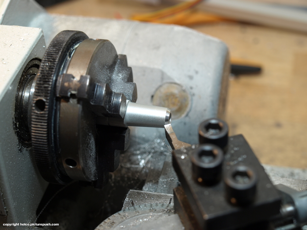

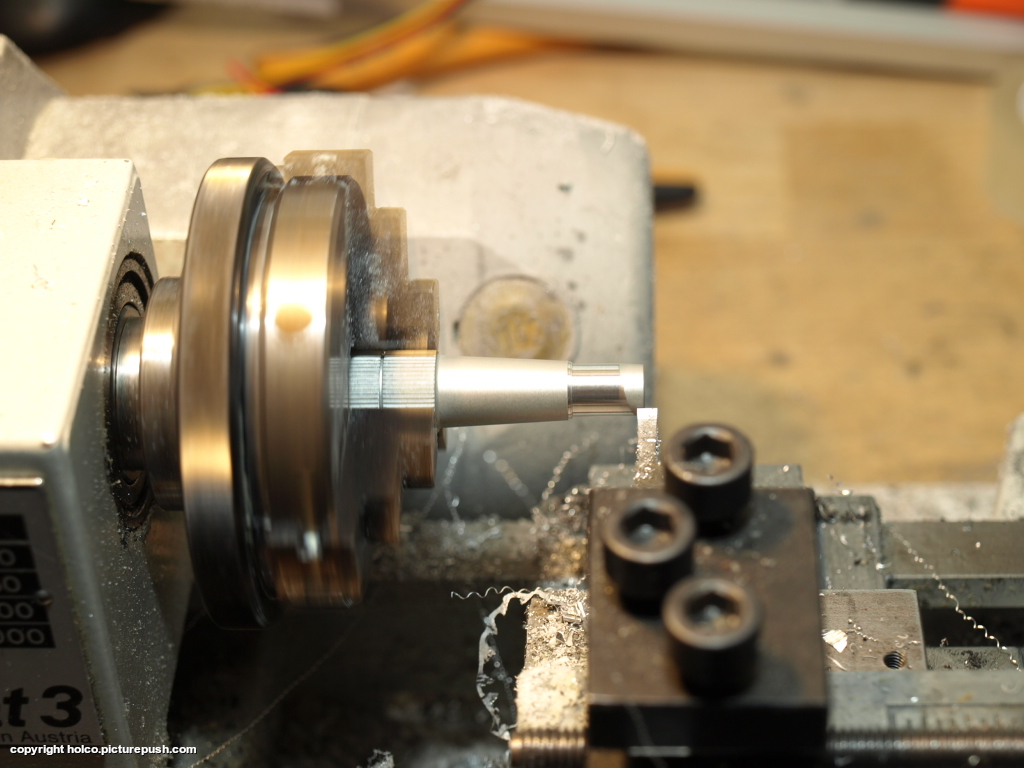

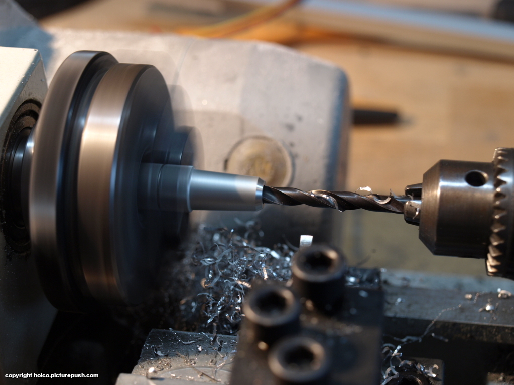

Kan inderdaad melden dat dit geen peuleschilletje is wat je zo maar even doet, had ook iets meer als 45min werk :rolleyes:
Heb de nieuwe sticks ook 1cm ingekort, standaard zijn ze mij te lang.
Wat foto's,
