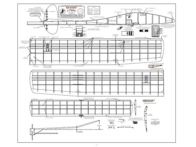

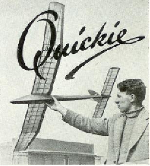

    memories uit de 60 jaren : Quickie Image.jpg
    Quickie A2 kist uit de 60 jaren is destijd ook wereldkampioen geweest. (ben het jaar even kwijt?)
    De mijne heb ik tijdens een wedstrijd op Terlel verloren in een thermiek-bel die zo sterk was , dat toen de Graupner Thermiek-rem na 3 minuten in werking kwam de kist A2 Quikie gewoon door steeg en in de wolken verdween .
    Nooit meer terug gevonden of wat van gehoord , dat was de LEE 333 ,
    wat een verlies , blijft je altijd bij.

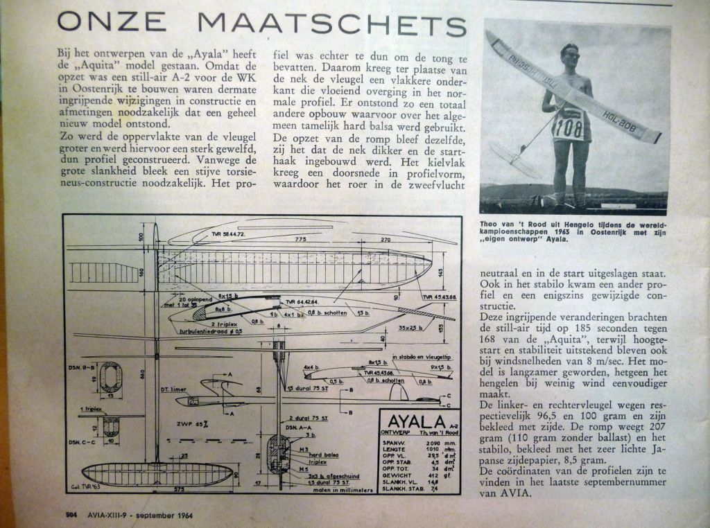

    De Aquita was de voorloper van de 'Ayala' waarvan ik nog wel een maatschets heb gevonden in de Avia van September 1964.
    De Ayala had het zwp op 65%, de Klettermax van Hans Kiers op 66%, maar ook nog achterlijker was eerder, in de 50'er jaren, niet ongewoon.
    Toen werd de zoom start geprobeerd met weinig instelhoekverschil en achterlijke zwaartepunten, maar de stabiliteit bleek te gering.

    @Rick NL Mooi man!
    Opmerkelijk vind ik dat Theo, hier in 1964 al een still air tijd claimt (van 50mtr hoogte) van over 180sec en dit kan ik alleen maar ''to the best of my memory'' bevestigen.
    Ik ben via dit forum maar dan per PB door een geacht mede-forumlid nog voor rotte vis uitgemaakt met mijn claim dat er eind 60tiger jaren meer kisten still air tijden haalden boven de 180sec zonder overshoot lanceringen.
