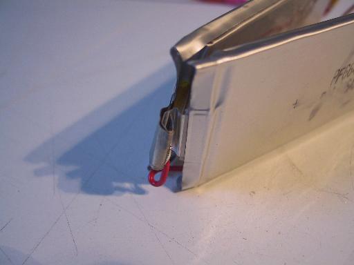

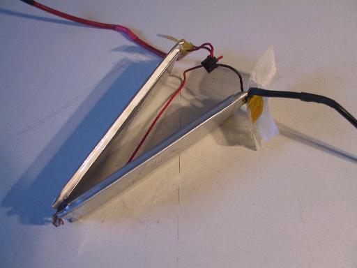

En het Sniper project maar weer eens opgepakt. Exhaust tube naar 52mm vergroot. Volledige fan-tunnel is klaar van voor tot achter. Fan en ESC geïnstalleerd. 2s1p lipo scheiden naar twee 1s1p cellen. En laden maar. Moet alleen de balancer leads nog voorzien van 2mm connectors zodat ik mijn balancer kabel eraan kan hangen.

Inmiddels is de Sniper bijna vliegklaar op wat details als de balanceerkabels etc na. Heb hem gelijk maar even gewogen, 1275 gram. :| En daar komt nog een 2s lipo pakket met 6v limiter bij omdat ik voor het gemak even vergeten was dat de Phoenix 80 geen BEC heeft boven de 3 cellen. Dus al met al gaat hij een gram of 1325 wegen ben ik bang. Waar dat gewicht in is gaan zitten is mij een raadsel. Misschien maar eens gaan zoeken naar plekken waar nog e.e.a. te besparen valt. Denk niet dat ik m'n setup nu ga veranderen, maar die Mega was misschien een leuke optie geweest.

Inmiddels heb ik inderdaad een UBEC toegepast. Het is de Switched UBEC 5V/6V - 3A. shielded geworden en werkt prima. En had van de week ook weer de 'geest', en heb het project maar eens afgerond. Alle balancerstekkertjes netjes gesoldeerd. Het pakket is nog deelbaar doordat ik de balancerleads met 2mm goudcontacten heb gescheiden. En heb ook maar wat letters op de zijkant aan gebracht. Bij gebrek aan een stickervel maar Agency FB in bold en italic in spiegelbeeld uitgeprint en met een foliestrijkboutje de toner op het model gestreken. Daarna afgeplakt en gespoten met zwarte verf. Wel een wat hoge vleugelbelasting. Maar met 650W/kg zou het wel moeten vliegen lijkt me? Heb in ieder geval 1200 gram stuwdruk ter beschikking en totaal 850W als je de specificaties mag geloven. Maar de eerste start wordt wel spannend denk ik. Sowieso nog nooit een bungee gebruikt. Het eindresultaat:
