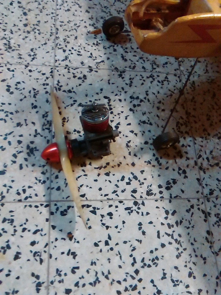

    Slechte fotos van de ED Racer en mijn Blue pants IMG_20170216_180726.jpg IMG_20170216_180714.jpg IMG_20170216_180128.jpg

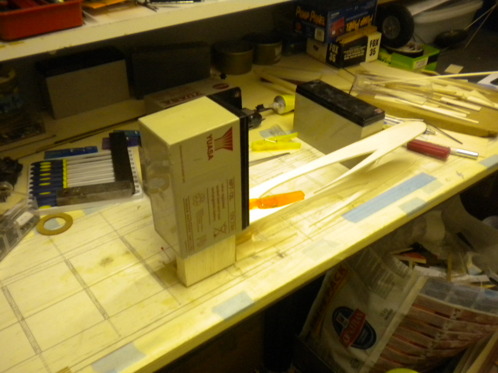

    Nieuwe motorsteunen gemaakt met de gat afmetingen van de ED Racer en gelijmd met F2 met de motor gemonteerd , zo ben ik zeker dat alles mooi past :)

    En we knutselen verder , rompflanken en neusblok lijmen , oude accu' komen altijd goed van pas :)
    Rompverstevigingen en F4
    Achterkant uitlijnen en plakken
    Groeten Jef
