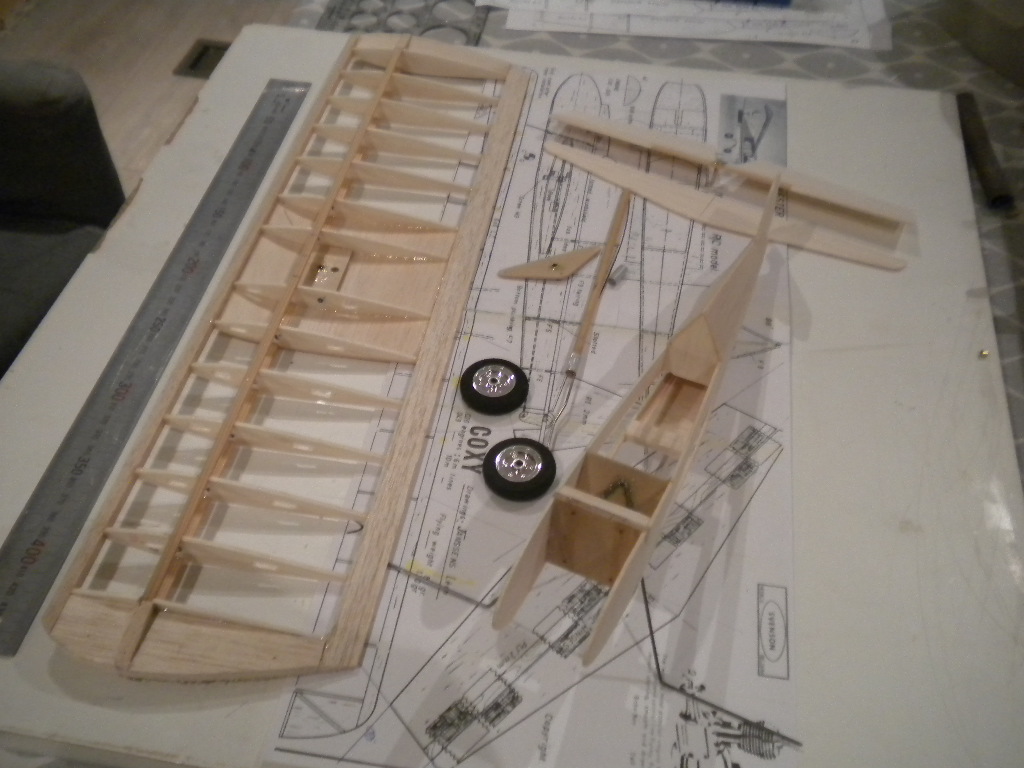

Vleugel(tje) in opbouw onderliggend plan is inderdaad niet van de Coxy maar van het stabilo van mijn Westerly 120% , op de beschermplastiek heb ik enkele lijnen afgetekend waar de ribben van de Coxyvleugel komen Groeten Jef
Ik doe mijn best Bruno , zo'n Coxy'ke is nu ook weer niet het moeilijkste hé Toch weer een stukje verder , PS , nog een interessant weetje dat Lucien me heeft gemaild i.v.m. Tenco en de "Svenson" Nobler ; Wat de firma svenson betreft deze was gevestigd in Knokke. Tenco verdeelde de svenson produkten,Tenco opgericht door twee modelbouwers,Teuven en Colligon dacht ik. De nobler die in de svenson catalogus stond is nooit uitgebracht door svenson. Men had al de gestanste balsa onderdelen laten overkomen van top flite USA,om een boudoos samen te stellen. Maar dat is er niet meer van gekomen,doordat svenson stopte. Groeten Jef
Dat zie ik, ja. Wat een tempo.... Dan denk ik te weten waar die plankjes zijn gebleven. Een paar jaar terug had Luc Dessaucy daar namelijk wat van in zijn kofferbak winkeltje.....
