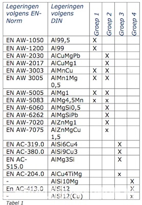

Grote kans dat jouw materiaal AA1050 (Al 99,5) is, een bijna zuiver aluminium dat taai, zwak en moeilijk verspaanbaar is. Onderstaande tabel komt uit een publicatie van het Aluminium Centrum, en voor een goede verspaanbaarheid moet je legeringen uit groep 2 hebben. Dat zijn dus de 2000, 6000 en 7000 series, wat grotendeels overeenkomt met Anko's bericht. De 3000 en 5000 series zijn grensgevallen. De legeringen uit groep 3 en 4 met afwijkende aanduidingen zijn overigens gietlegeringen. Groet, Ad Bakker
