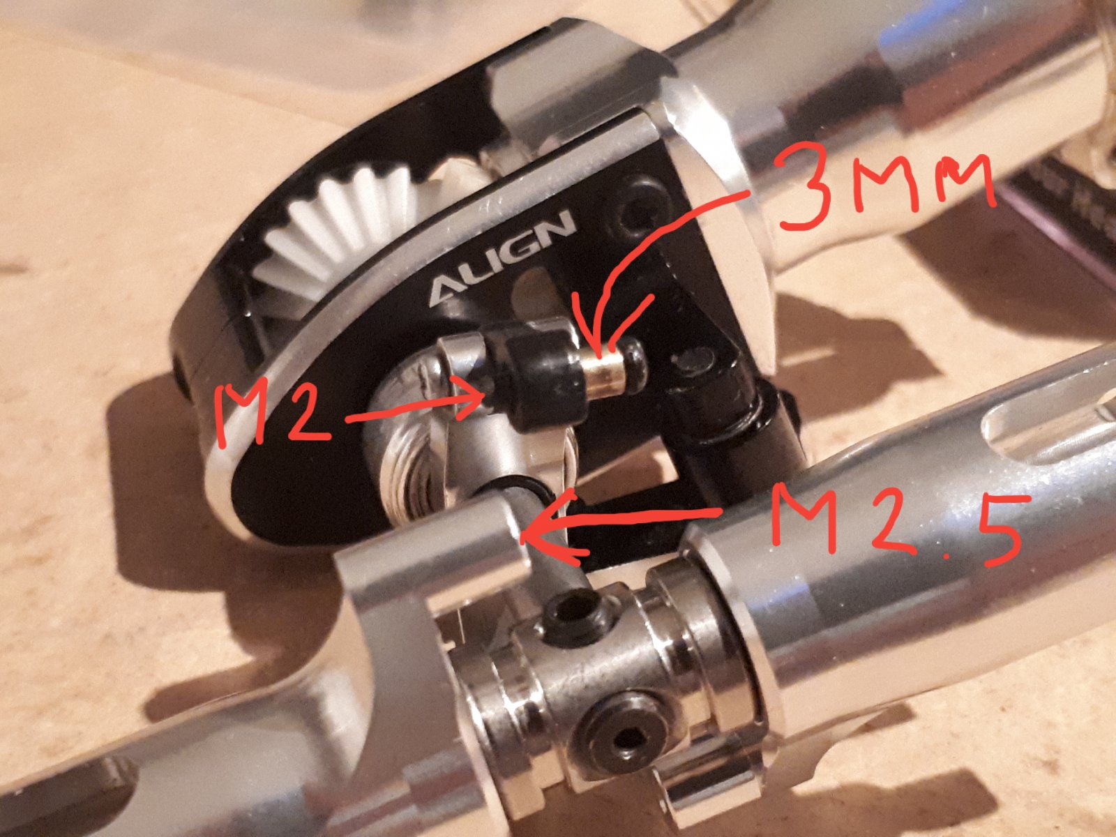

Hallo, Ik wil de originele bladegrips van mijn Trex 600 EFL PRO vervangen voor de V2 versie. Echter.... de blade grips bij de originele zitten vast met M2x8 en de V2 met M2.5x8. Om de originele zit een messing bus van 3mm. Opboren gaat niet want het materiaal van de bus is nu nog maar 0.5mm dik.. Iemand een oplossing?
Waarschijnlijk moet je ook de bijbehorende slider erbij kopen. Of je moet zelf een boutje draaien met een borstje van 3mm en op het uiteinde M2,5. Denk dat de eerste optie het makkelijkst is. Flyingfloris
De enige reden waarom je die busjes niet kunt uitboren, is omdat je ze niet fatsoenlijk in kunt spannen. Als je een draaibankje hebt, koop je gewoon een lengte 3 mm uitwendig messing buis bij de modelbouwwinkel, en druk je daar voorzichtig een boortje 2,5 mm in. Dat gaat wel zolang je niet te diep boort (zeg, ongeveer een centimeter). Daarna steek je voorzichtig een busje af van de juiste lengte. Herhalen voor het tweede busje, en klaar ben je. Alternatief boor je in een stukje rond staal een gaatje 3mm, lijmt het messing busje er in met Loctite, boort de binnendiameter op tot 2,5 mm, verwarmt het geheel om de Loctite te lossen, en dan hebb je je originele busjes opgeboord. OF.... je koopt gewoon de benodigde onderdelen, zoals Floris ook al zegt....
