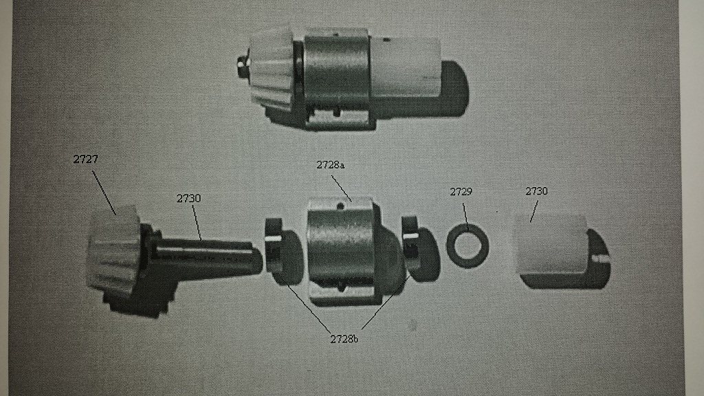

20170117_161545 door Johnnyploeg geplaatst op 17 jan 2017 om 16:30 20170117_161534 door Johnnyploeg geplaatst op 17 jan 2017 om 16:30 20170117_155309 door Johnnyploeg geplaatst op 17 jan 2017 om 16:30 20170117_155203 door Johnnyploeg geplaatst op 17 jan 2017 om 16:30 Dag Samen, Wie kan mij helpen, ik heb een helicopter uit 1998 Genaamd ThreeDee van Henseleit., een van de eerste versie en hiervan is een piontandwiel van kapot zie foto's, Henselheid zelf maakt deze tandwielen niet meer!!?? Nu wil ik toch deze heli weer aan het vliegen hebben, nu is mijn vraag wie kan en is genegen om dit tandwiel te maken??? Het origineel kan ik opsteuren voor de maatvoering. Bij voorbaad dank John En mijn e-adres Trichodina Apelstartje gmail.com

Ik ken de Henseleit niet (vuste duur vur men), maar heb even gegoogeld en de bouwinstructie bekeken: is dit onderdeel 0824 van de staartaandrijving? Zie: http://www.henseleit-helicopters.de/shop/product_info.php?products_id=1260
Dag Helikoper, Helaas, het onderdeel heet TD-2727 Delrinkegelrad en behoort tot het lagerblok TD-2728 Daar ik niet het modul nr weet en ook geen tandwielenfrees of gangbare bestelnr van dit tandwiel heb, ken...... Ben ik afhankelijk van kennes van andere. Ik heb vorig jaar bij Henseleit nagevraagd maar zij maken dit tandwiel niet meer, en omdat bij het stoomforum veel mensen zitten die dit soort zaken vaak zelf maken, dacht ik....... Maar ik kan allicht proberen. Mvg John
Het moduul is wel een belangrijk gegeven. Zonder dat het moduul bekend is kan er geen tandwiel gemaakt worden. Het aantal tanden is ook belangrijk, en de hoek van de tanden.
Dag John 33 Aantal tanden is makkelijk, 74 : 15 en de instel hoek zijn vaste gegevens voor konische tandwielen en het modul, tja dat ziet die gene die dit kan maken direct, maar ik denk modul 1 gebaseerd op dat wat Conrad aanbied aan konische tandwielen. Mvg John

beste Johnny, zo te zien krijg je voldoende aanbiedingen van forumleden om het tandwieltje voor je te maken. Ik heb enige ervaring in het vervaardigen van rechte tandwielen, maar niet in deze. Wel weer een mooie uitdaging om wat nieuws te proberen. hierbij bied ik dan ook aan het voor je te willen maken.
