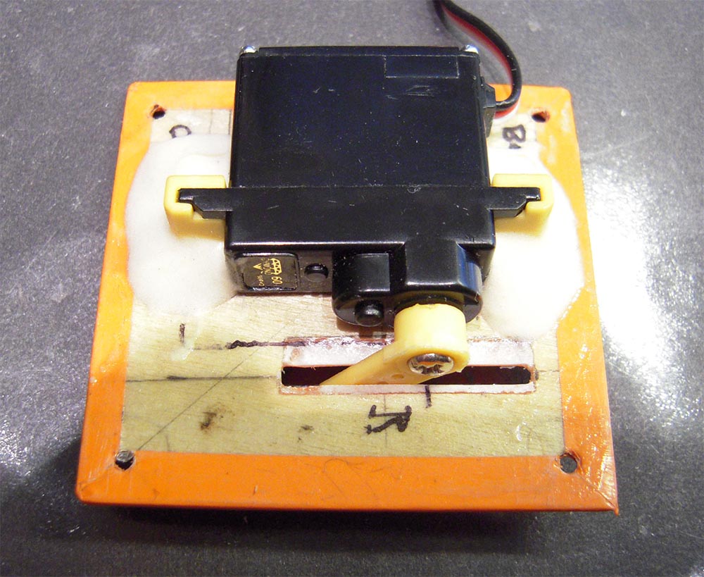

    In mijn Thundertiger eHawkje zat het weer anders... heb ik de clip-servohouderstjes meegelijmd voor meer grip... de met glas-pa-pa-paparels aangelengd en alleen op de houders verlijmd op het dunne berkentriplexplaatje.
    D60 Servo... na een ongenadige ontmoeting met moeder aarde zaten de kastjes nog vast. 1 Had er tandengepoetst... maar dat was op grote hoogte... tevoren... De verlijming was dus okee... Met dremeltje en een mesje heb je in een handomdraai de boel weer schoon.

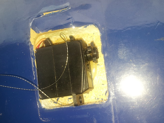

    Ik heb onlangs een schattig zwevertje (Simprop Selection) na een jaar of 20 uit de motteballlen gehaald, waar minstens 1 vleugelservo aan een nieuw gebit toe bleek te zijn.
    Destijds het ding aangepakt, snel geinspecteerd - lichte torsie in de vleugel heb ik er toen meteen uitgehaald- en verder geconcludeerd dat ik die servo - en zelfs beter allebei- wel helemaal zou vervangen als het zover was.
    Nu blijkt de bouwer de servo's -zonder enig tussenmateriaal :eek:- op de abachi bovenindekking te hebben gelijmd, met... epoxy.
    Al geprobeerd de boel los te zagen met een staaldraadje, maar alles wat er beweegt, geen servo. De epoxy geeft geen krimp (en dat niet omdat er geen water in zit :rofl:).
    Ik ben dus bang dat, als ik echt ga breken, ik het hout beschadig en daarmee de sterkte -en gladheid van de vleugel- behoorlijk naar de pietjes help.
    Wie heeft dit al eerder aan de hand gehad (ik heb de laatste 50 jaar nooit kisten gehad met schuim/abachi vleugels) en heeft het op handige wijze wel tot een goed einde gebracht?

    Ik neem even aan dat de servo niet meer gerepareerd kan worden. Ziet er uit als een klusje voor een Dremeld, servo stukje voor stukje er uitslijpen en stukjes er afbreken met een tangetje. Nieuwe servo op een dekseltje monteren.

    Dat is nu net het dilemma. Als ik 'm er heel uit kreeg kon dat misschien wel (maar weet niet of er nog tandwielsets voor Dymond D-3000 zijn), nu kan ik 'm in ieder geval niet open schroeven. Schroefkoppen zitten, zoals je ziet, klem tegen de zijwand.
    Dat is exact zoals ik die servo zou hebben ingebouwd.

    Normaal zou ik zeggen probeer met een beetje warmte de epoxy zacht te maken maar na 20 jaar en belangrijker schuim in de vleugel lijkt mij een oplossing zoals F2B postte de meest veilige.
    Wellicht kun je de onderkant van deze servo als ondergrond voor de nieuwe gebruiken.

    Pech! In zulke gevallen... de servo opgeven. Is niet anders. Totaal weg slijpen.
    En als het om oude servo's gaat... hebben ook niet het eeuwige leven.
    Ook met Dremelen oppassen... dat je niet alsnog het Abachi door slijpt...

    Doe ik ook: wat mij betreft de beste oplossing!
