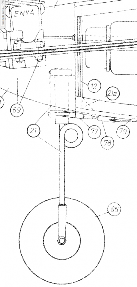

Voor zo ver ik weet heeft de Charter oorspronkelijk altijd een neuswiel gehad. De neuspoot wordt meestal onder de motorsteun tegen de voorkant van het motorschot gemonteerd. Zo kan je er indien nodig het makkelijkst bij en er blijft maximale ruimte voor de tank (of accu) beschikbaar. Verder is het eigenlijk aan je eigen inventiviteit hoe je de constructie maakt. Besef wel dat er behoorlijke krachten op de bevestiging komen dus alles moet goed stevig in elkaar zitten en goed gelijmd worden. Goed gelijmd wil niet zeggen dat er grote hoeveelheden lijm gebruikt moeten worden! Zorg voor een goede passing van de delen, lijm werkt meestal niet zo heel erg best als een constructieve opvulling. Gebruik wel voldoende lijm zodat alle te lijmen oppervlakken van lijm zijn voorzien. Zorg er voor dat de constructie goed samengevoegd wordt, gebruik bijvoorbeeld lijmklemmen of iets soortgelijks. En gebruik natuurlijk een goede lijmsoort die past bij de gebruikte materialen. Let er daarbij ook op dat de lijm tegen brandstof bestand is als je een verbrandingsmotor gaat gebruiken. Hoewel velpon prima lijm is zal het niet geschikt zijn om een motorspant in je model te lijmen. Misschien dat DEZE tekening je wat de constructie betreft kan helpen..
Ernst heeft gelijk: De neuspoot bij een charter zit aan de voorkant van het neusschot, dan kun je er goed bij. Het kan aanbeveling verdienen, om aan de binnenkant van de neus een lapje glasmat te leggen over het neusschot en de rompzijwanden (de onder en boven kant ter plaatse zijn balsa, dus daar helpt glasmat niet), en dat ook te doen bij de rompbodem waar het landingsgestel aan vast zit. Inderdaad kun je het hoofdgestel gewoon omdraaien, zo is het ook in het oorspronkelijke ontwerp bedoeld, dat je op die manier kunt "wisselen" tussen driepoot en taildragger.
dankjewel voor de snelle reactie. De tekening op outerzone is van het oude model zonder rolroer. Ik ben de nieuwe aan het bouwen met rolroer.(elektro uitvoering) En die heeft oorspronkelijk geen neuswiel. Maar de tekening helpt mij wel op weg. Ik zal kijken of ik genoeg ruimte kan maken. erik

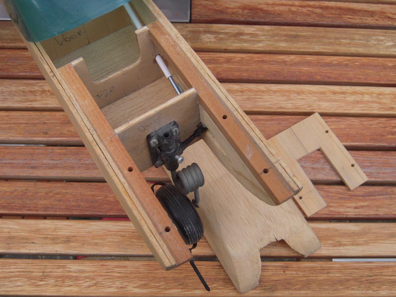

hier een afbeelding van een charter met neus wiel, deze zit aan de voorzijde van het motorschot. De bodem plaat moet naar achteren verplaats worden, en het hoofd landingsgestel wordt dan omgedraaid. gr EJJK.

zijn daar niet gewoon houders voor? Ik heb/had hier nog een paar motorsteunen liggen (voor brandstof...) waar al een ruimte in was gemaakt om een landingsgestel mee vast te zetten poot in de motorsteun, en klem schroeven tegen het motorschot. kon nooit weg. je hebt ook losse stuurbare neuspoten, die komen met een eigen blokje om hem vast te zetten. iig, degene die ik hier heb liggen wel (erfenisje van iemand die uit of business ging) al doet een goede sandwichconstructie ook veel natuurlijk.
Zo staat het geplanned op de oudere bouwserie Charters...een standaard Robbepootje. Weet niet of die nog in de handel verkrijgbaar zijn. Robbe is natuurlijk einde oefening. Vast nog wel restpartijen of eBay.de Anders pootjes via HK? Je kan ook met een ander merk pootje aan de slag natuurlijk. Ik heb die van mijn 11 jarige Calmato zelf gemaakt. Bullit-proof, heeft zich inmiddels bewezen, maar weegt ook wel wat. Maar ja, dat is dan ook weer zoiets. Hier wat vergelijkbare probleempjes, ander kistje, maar dat maakt voor de principes niet uit. Het betreffende Robbepootje staat er ook bij. De aansturing gaat bij mijn Calmato via de roerservo. En onderlangs opdat ik het motorschot niet hoefde te perforeren, opdat er ook geen brandstof residuen langs konden sijpelen... http://www.rc-network.de/forum/showthread.php/246779-U-Can-Fly-von-Hype/page2 En zo zit het op m'n oude trouwe Westerly'tje van eeuwen gelee. Niet bepaald een flakbunkerconstructie... maar dat hoeft ook niet op zo een licht trainertoestelletje. Volstaat al zowat 44 jaar... 100% certiefied-walflowerproof! Gr Bas
