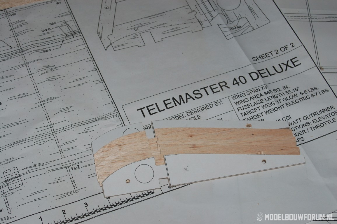

Ik ben bezig met een telemaster 40. Ik bouw hem van tekening en dit zijn de vorderingen tot nu toe: Ik gebruik de tekening van hobbylobby, Telemaster 40 de luxe. Deze tekening hoort bij een laser kit, en is wel vrij uitgebreid maar niet compleet. Dus ik moet het één en ander zelf bedenken. Verder wijzig ik het één en ander: Vleugel bevestiging met een 20 mm alu buis motorschot naar voren geplaatst De vleugel is volgens tekening ook op gebouwd uit laser gesneden delen. Ik ga hem meer traditioneel bouwen en heb de volgende rib getekend. Later volgt meer en waarschijnlijk heb ik t.z.t. ook nog wel wat te vragen.
Onderstaande foto heb ik van internet gehaald, zo wil ik de vleugel ongeveer gaan maken. Als ik de foto bekijk dan lijkt het of de liggers van balsa zijn. Zou dit sterk genoeg zijn? Grenen latjes van dit formaat (10 x 10) worden wel erg zwaar. de spanten komen er nu zo uit te zien: Ik heb de gaten voor de buis in de romp verplaatst naar voren omdat het niet uitkwam met de ribben.

Bedankt Huibert, dus een kleine v-stelling. Op de tekening staat niets over v-stelling. Zou 2 graden goed zijn? De eerste spanten zijn gemaakt:
