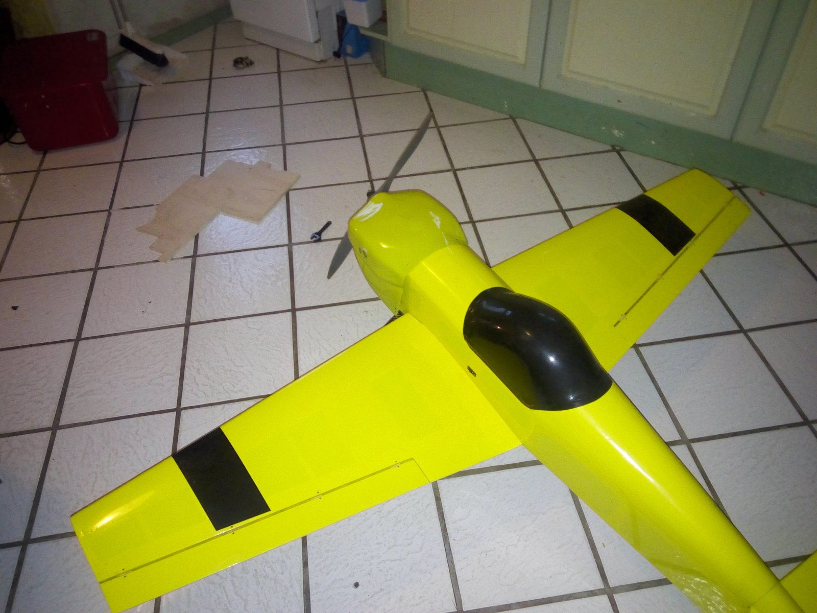

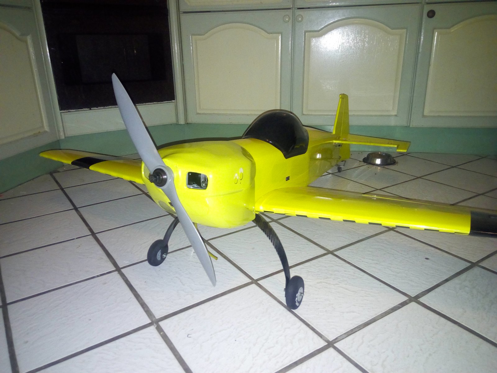

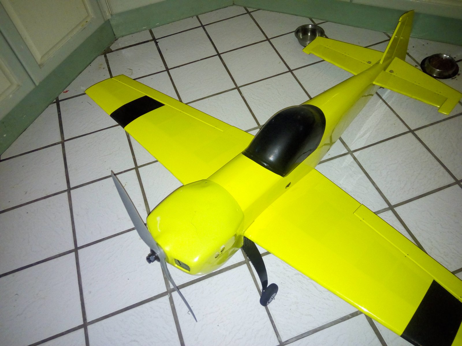

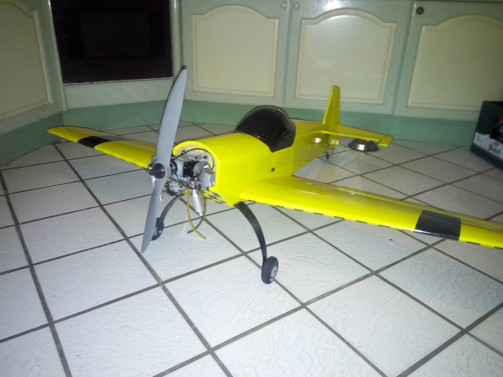

    Voortgang is een beetje langzaam....
    De motor hangt er voor (maar dat wisten jullie al), maar het grote punt is dat hij eigenlijk ruim 2,5 cm naar voren moet als de prop tenminste vóór de kap uit moet komen.
    Het probleem wat ik daar mee heb, is dat hij nóg neuslastiger word....
    Ik heb ongeveer 600 gram aan spullen die er nog bij in moeten, en helaas kan ik maar met ongeveer 300 gram daarvan "spelen" om het zwaartepunt te corrigeren. Helaas komt 500 gram daarvan op zijn allergunstigst IN, maar meer waarschijnlijk vóór het zwaartepunt....
    Ik heb niet erg veel zin om de servo's er uit te slopen en helemaal opnieuw achterin te gaan plaatsen (dat zou me nog ongeveer 100~150 gram extra verplaatsbaar gewicht geven) dus ik moet hier maar eens even goed over nadenken.
    De motorkap, ik denk dat ik die maar gewoon 2,5 cm naar achteren haal, want die kap alleen al weegt 150 gram, en alle beetjes helpen.... Maar de rest, gaat echt nog wel een beetje een probleem worden ben ik bang. Het zal hem wel een beetje een "boxersnuit" geven (pun intended... :D) maar dat moet dan maar.
    Aan de positieve kant: hij kan die enorme 18" lepel goed verdragen, zowel qua grondspeling, als qua uiterlijk, het misstaat niet (de foto vertekent wat, die is van vrij dichtbij genomen)
    Oordeel zelf:
    Ik ben geen "Cap 231 kenner" maar ik vind het niet raar staan, 2,5 cm korter....
    Maar voor het mooie had de motor-as wat langer mogen zijn, want de uitlaten gaan aan de voorkant door de motorkap heen uitsteken, en ook de carburateur moet er enigszins doorheen piepen...

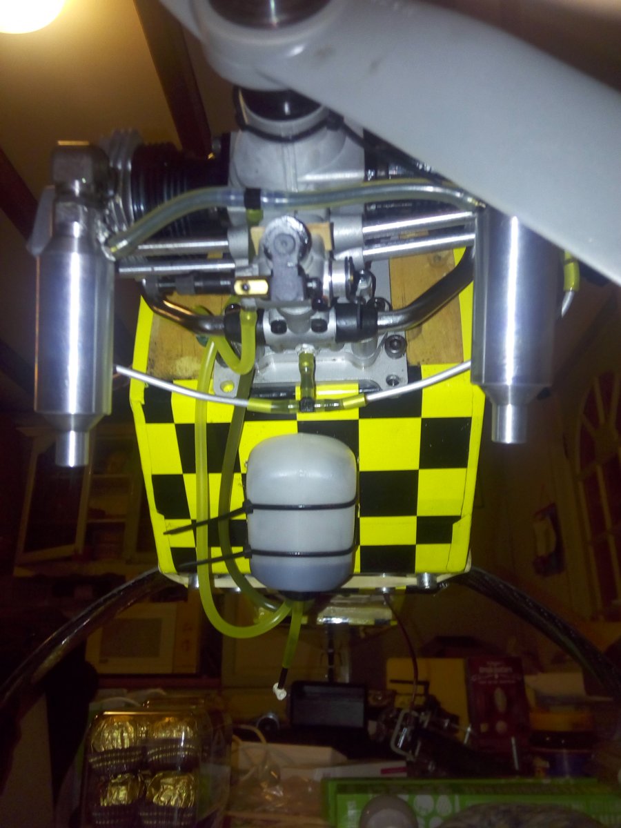

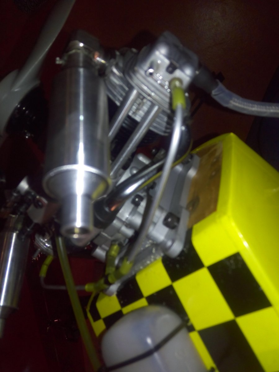

    Even een paar foto's van het "loodgieterswerk".
    De Carterventilatie wijst zich eigenlijk vanzelf, gewoon een T-koppeling, en twee buizen, eentje naar ieder kleppendeksel:
    Het witte tankje is de "craptrap", het opvangtankje voor de viezigheid in de uitlaat, die ik NIET in de brandstoftank wil hebben.
    De beide uitlaatjes hebben elk een drukaansluiting (het zijn nu eenmaal standaard dempertjes), en aangezien ik verder toch niet wist wat ik daar mee aan moest, heb ik die ook maar met een T-koppeling aan elkaar gezet. Ik denk dat dat wat meer tankdruk oplevert (niet het dubbele, zo optimistisch ben ik nu ook weer niet)
    en dat gaat dan gezamenlijk naar de craptrap.
    Vandaar gaat het verder naar de brandstoftank, die nog niet gemonteerd is.
    En verder ben ik nog niet. Ik moet nog uitvogelen hoe de tank er precies in moet komen te liggen. Aangezien het een kleine tank is (180 ml) en hij erg laag in het toestel gemonteerd moet worden denk ik dat hij dwars komt te liggen, vóór de spant direct achter het brandschot.
    Dat houd wel in dat naar één kant Meskant problematisch word, maar het alternatief is een spant wegzagen waar ik eigenlijk helemaal niet goed bij kan.
    Daar moet ik nog eens goed over nadenken.
