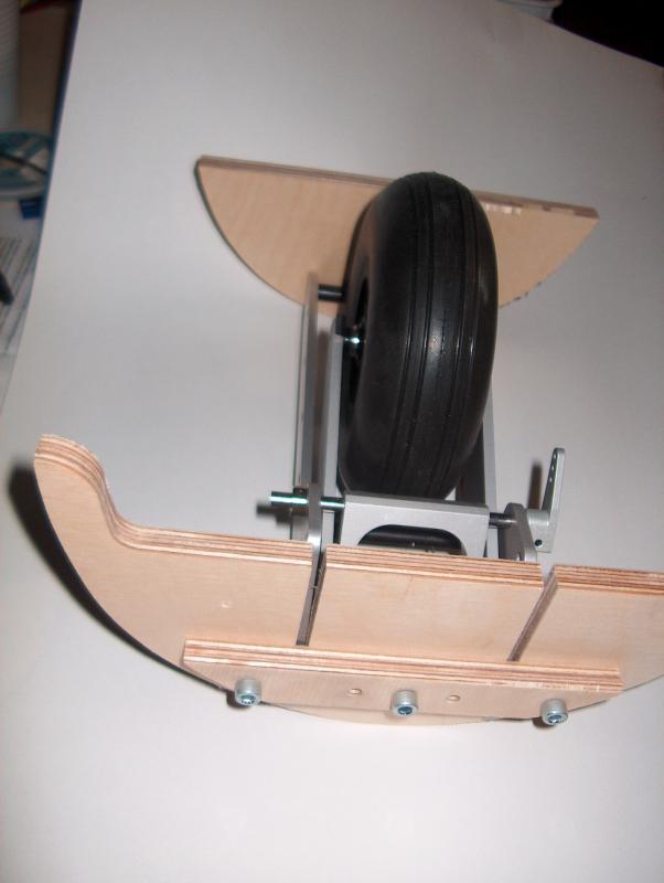

Het Fema landingsstel met 127 mm.doormeter wiel, beugel en spantenset CNC gefreesd.

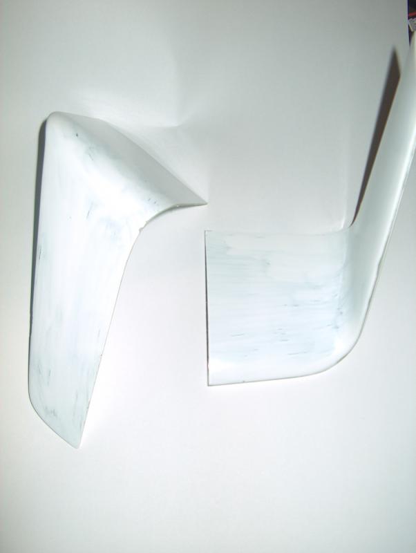

De CFK winglets....( beetje onduidelijke foto )

eventueel kan het verend uitgevoerd worden.... Deze toebehoren zijn optie en kosten nog eens 90 euro :shock:. Voor het moment heb ik de niet geveerde uitvoering. ( kan er altijd nog vering opzetten, zal wel zien )
Ongelofelijk hoe soepel/makkelijk het Fema landingsstel werkt.

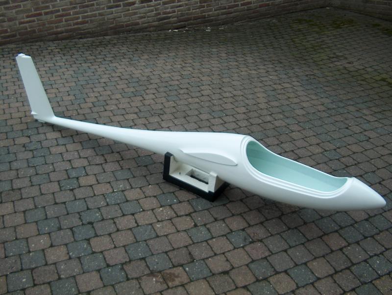

Foto van de romp...
full
De ASH 26 romp is van betere kwaliteit dan de Foka4 romp van Rosenthal :yes:

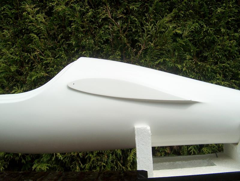

Dat kon wel eens heel goed dezelfde romp zijn als die voor de 31. Plaats eens een foto van de vleugelaanvorming zodat het profiel wat beter zichtbaar is. Met wat ik nu zie kon dat wel eens het NCEP zijn net als bij mij :confused: Zijn de kernen daarop aangepast ??
Wat is de overall lengte van de romp ? (nu, zonder roer)
Het is een HQ 2,5/14 profiel volgens hem ?
Zal wel eens de kernen ertegen passen straks
mvg
Dirk
Effe snel fotootje gemaakt en romplengte gemeten...
full
De romp is vanaf de neus gemeten ongeveer 226 cm. lang ( uitgang stuurkabels romp )
Het vleugelprofiel van de romp is ook " iets" anders vanachter, maar dat kan aangepast worden:yes:

Dat lijken mij geen HQ-profielen.
Hier kun je alle HQ-profielen zien (en de eigenschappen lezen).
HQ-Oldie-profielen hebben een nagenoeg vlakke bovenste achterste helft.
HQ/W's zijn achteraan de onderkant min of meer hol.
HQ/Acro zijn te modern.
Dirk.
Slecht te herkennen op dat plaatje welk profiel het is ....... Lijkt me in elk geval niet gelijk aan dat op mijn romp.
Het is in elk geval een andere romp als de mijne. Gemeten vanaf de uitgang voor de stuurdraad bij het kielvlak tot puntje neus (is ongeveer de hartlijn v.d. romp) kom ik bij mij op 2275 mm.
