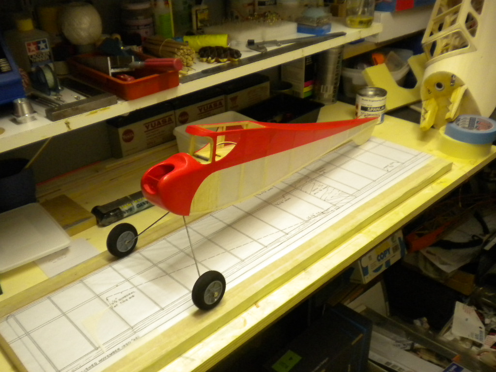

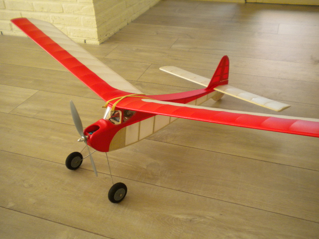

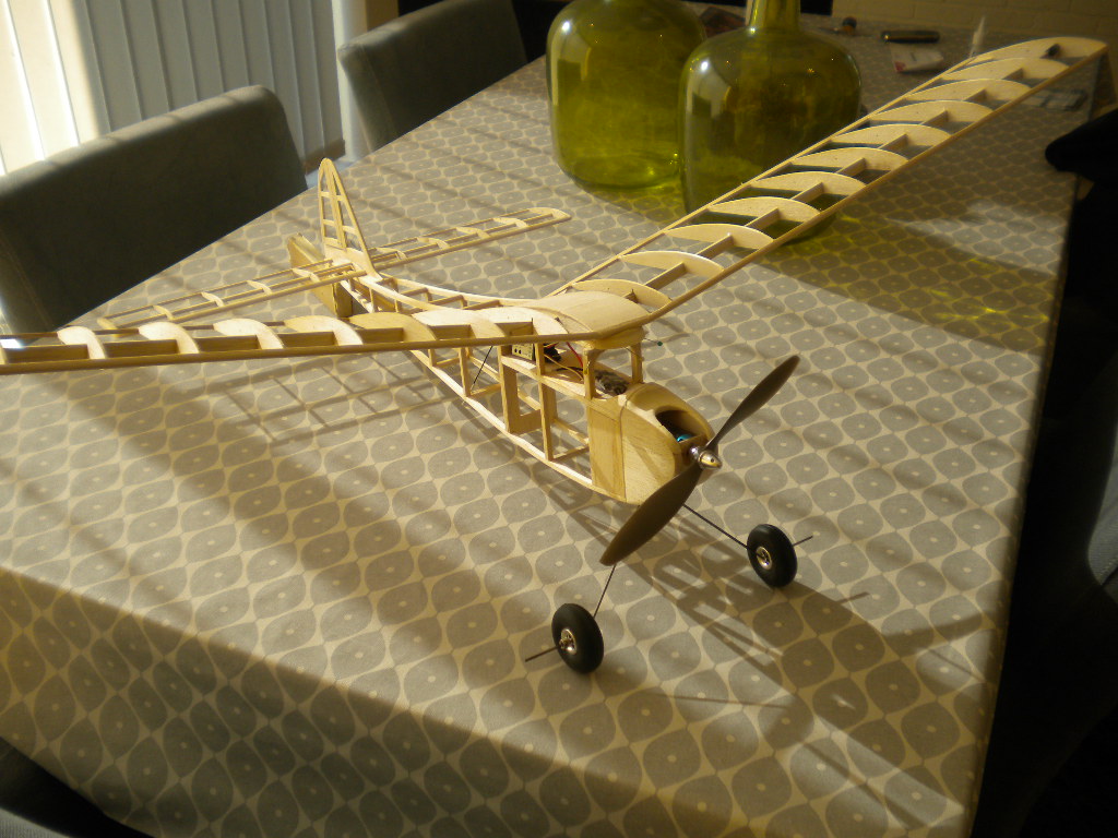

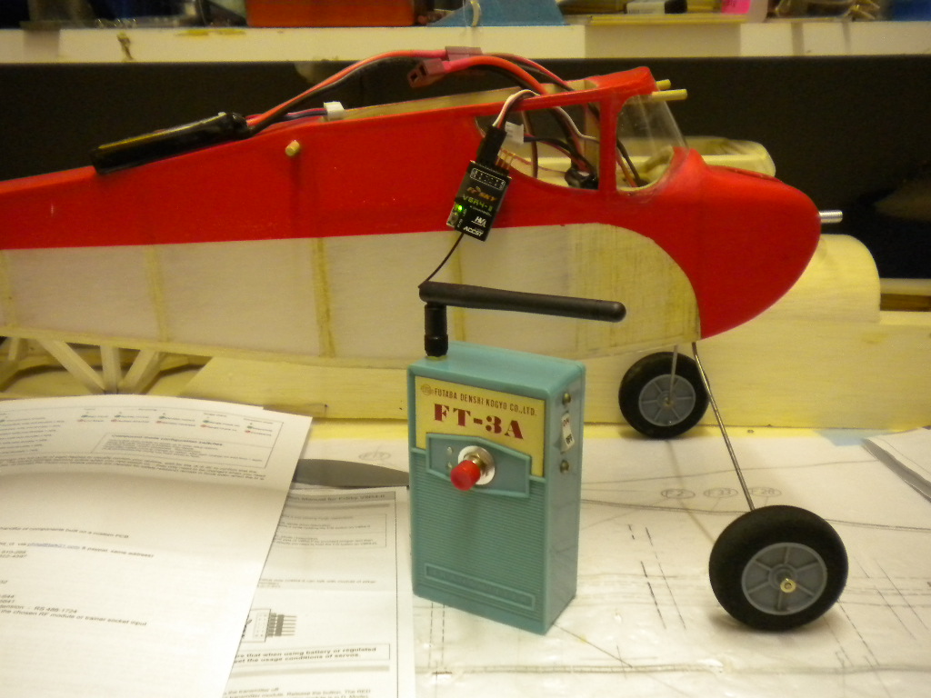

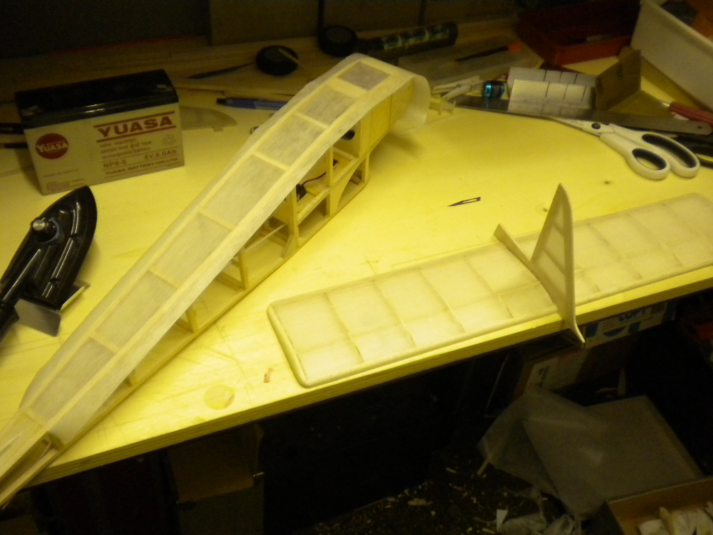

    De afgelopen weken heb ik ook maar eens een Tomboy gebouwd , het is wel niet helemaal vrije vlucht , eerder rc assist (richtingsroer en motorregeling) , de bedoeling is wel om zo weinig mogelijk de besturing te gebruiken , in het begin om hem te trimmen en daarna enkel in noodgeval als hij dreigt het veld te verlaten
    Groeten Jef

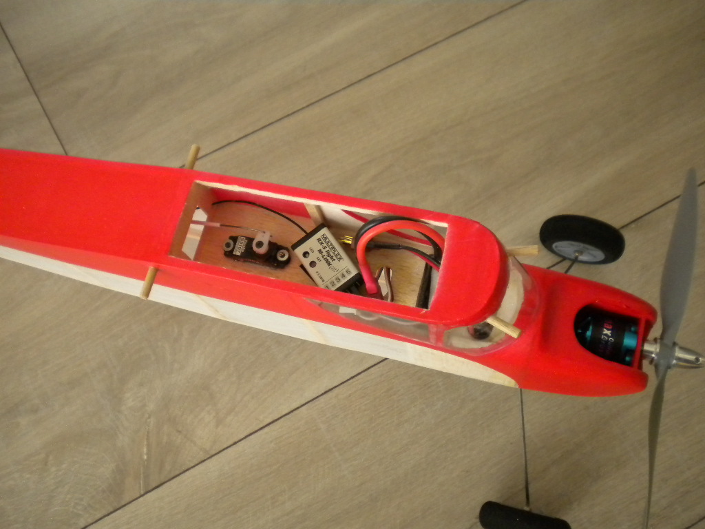

    Dat is een leuk ding geworden, Jef! Kun je iets vertellen over de aandrijving die je hebt gebruikt? Motor, batterij, prop, ...?
    En ik ben natuurlijk erg benieuwd hoe het vliegt!

    Motor ; http://www.multiplex-rc.de/produkte...roduct&cHash=b9dc8221c5c0ba4c1590094e05934fbf
    Regelaar ; http://shop.pichler.de/Brushless-Regler-XQ-6-LT
    Schroef ; APC 8 x 4,7
    LiPo 2 cell 1300 mah

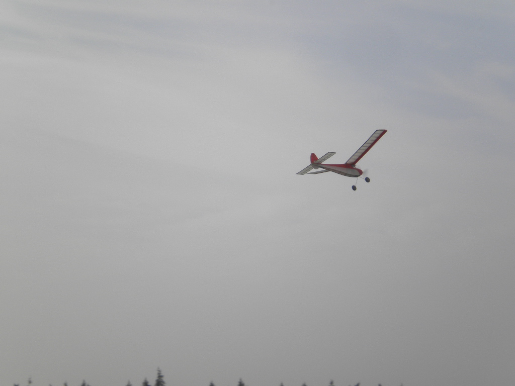

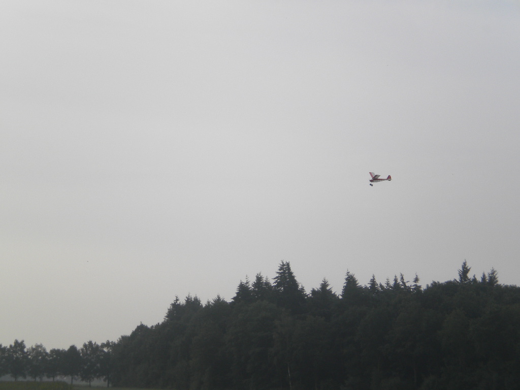

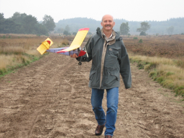

    Hier een paar foto's van een paar jaar geleden, van mijn Tomboy. Vrije Vlucht, natuurlijk, met een PAW 80 dieseltje. Aan mijn gezichtsuitdrukking te zien, wou de PAW niet meteen starten...
    Zwaartepunt ligt op de hoofdligger, wat bijna altijd het geval is met ontwerpen van Vic Smeed. Het motortje wordt met opzet langzaam afgesteld, zodat het model niet te fel klimt. Prop is een 8x4 nylon, omgekeerd gemonteerd om niet te veel stuwkracht te geven! Motor staat vrijwel rechtuit, misschien 1 graad naar rechts. Het tankje is een afgesneden stukje injectiespuit met een rond plaatje 1mm triplex er tegenaan gelijmd met epoxy.
    Er zit een 3mm balsa plaatje onder de achterlijst van het stabilo. Vliegbeeld is leuk rustig. Het trimvlakje van het kielvlak staat ongeveer 5 mm naar rechts. Op de foto is het model zojuist gelanceerd, en het duikt nog naar de grond met de bedoeling dat het net niet de hei raakt.
    Op de volgende foto is het model aan zijn 2e of 3e rondje bezig met klimmen, in een linkerbocht. Veel hoger hoeft van mij niet...
    En het altijd weer fijn, ook al zit er een KSB timer in, dat je hem na de landing weer op kunt halen!
