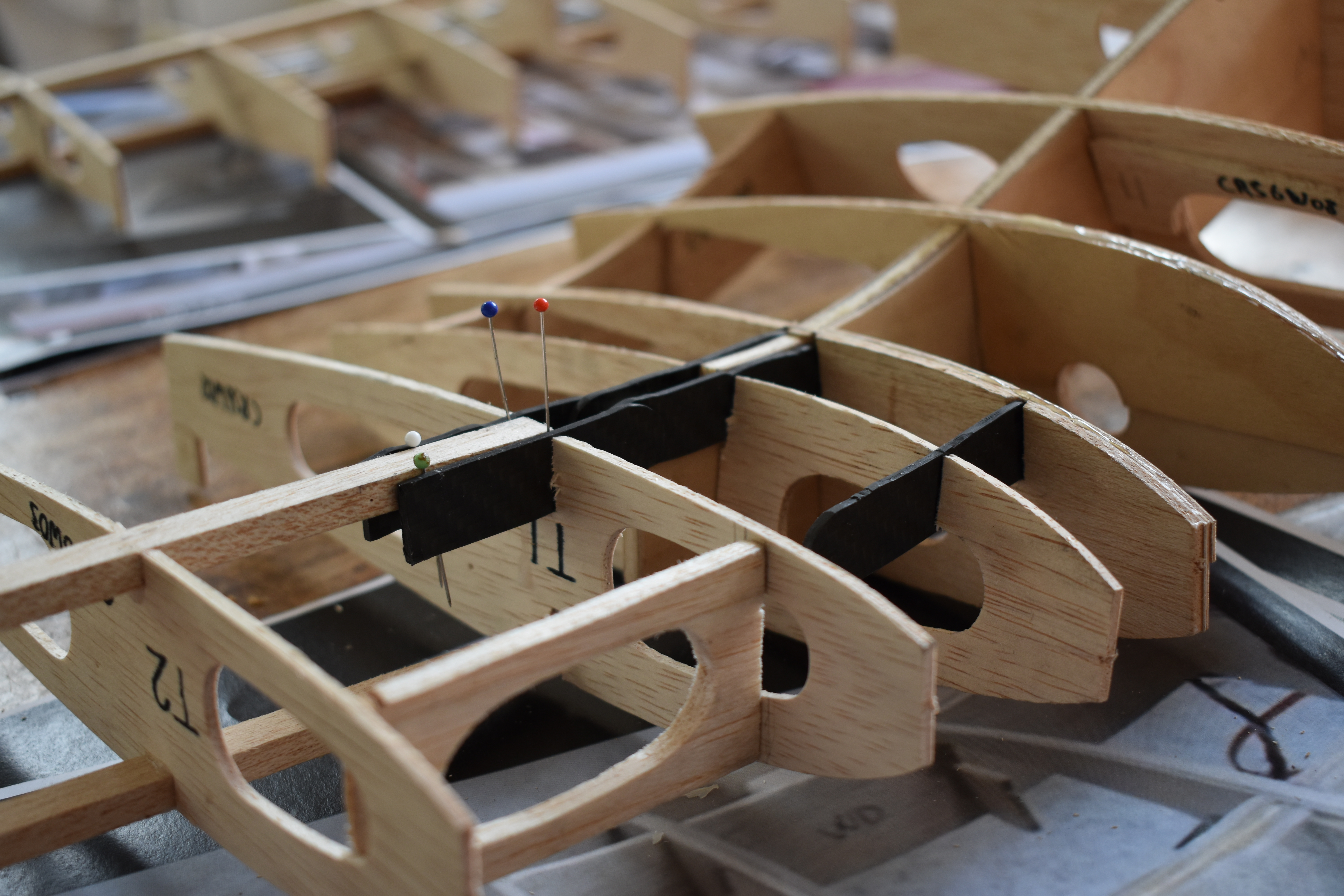

    Hallo allemaal,
    Ik ben samen met mij vader begonnen met het bouwen van een Topflite Corsair F4U Gold (.60) en wil daar klapbare vleugels op zetten. Ik heb veel gezocht en heb dit Franse YouTube kanaal gevonden met hetzelfde idee. Heeft iemand ervaring met zelf klapbare vleugels maken of kan iemand advies geven?
    Alvast bedankt!
    Victor
