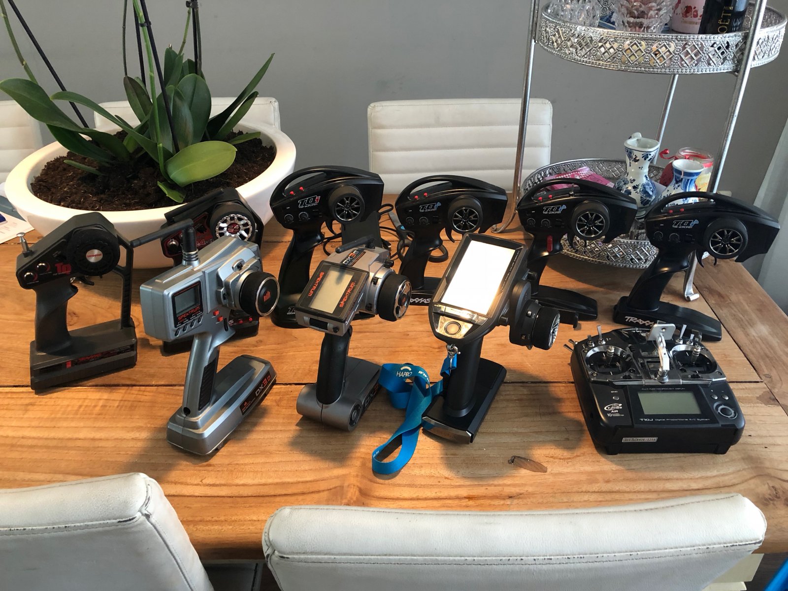

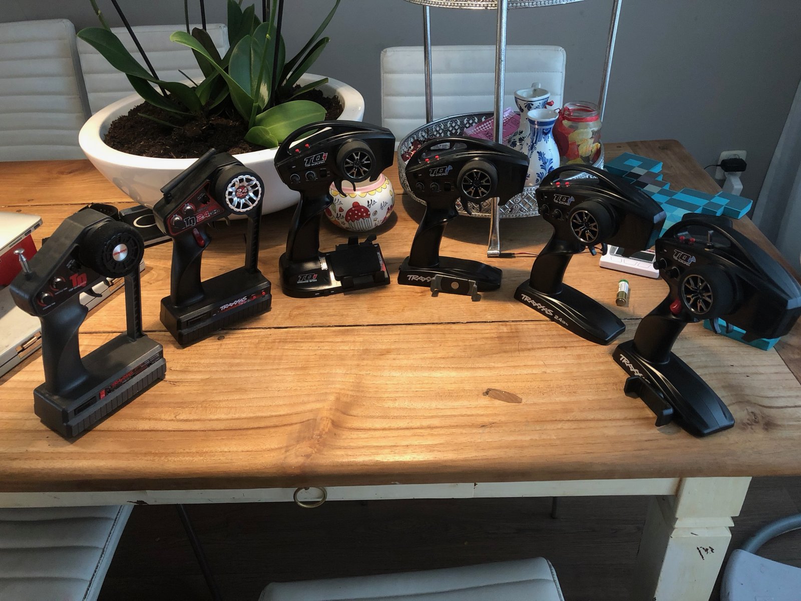

Helaas zit ik buiten de garantie periode. 1 zender is 2 jaar geleden bij hun aangeschaft en de andere komt van een auto op MP. Zoveel moeite ga ik er allemaal niet in steken. Als Traxxas en rc connect zo klant onvriendelijk doen over het kapot gaan van hun product en ik de kans groot acht dat het weer gebeurd ben ik het vertrouwen in dit product wel kwijt. Als ze dit nou netjes op zouden lossen of op zouden pakken dan had ik nog vertrouwen in de klantenservice maar dit is gewoon een slecht product en slechte service. Hier heb ik helaas geen interesse meer in. ik heb er ook nog genoeg alleen geen 4/5 kanaal meer voor mijn summit. misschien verkoop ik de restanten nog of gebruik ze tot ze ook een keer kapot gaan maar nieuwe van Traxxas komt er bij mij niet meer.
Het is ook niet dat ik niet weet hoe ik met een zender om moet gaan heb er namelijk zat. Was best fan van de tqi met de app mogelijkheden maar niet als deze bij een firmware update (dus iedere 2-3 maanden) spontaan kapot kan gaan.
