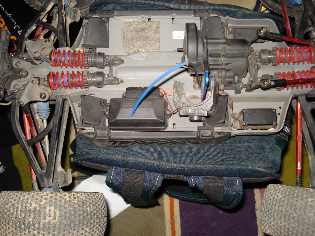

Verder had ik hier nog m'n E-Slayer staan stof te happen. en in de Monster beetle ombouw had ik een E-Revo center gearbox zitten.
de center assen had ik nog liggen, gezien in de ERBE stalen zijn gekomen. en een kameraad van met had een E-Revo chassis liggen.
Zo is het dus van een Idee, naar een projectje gegaan in 1 dag. :P

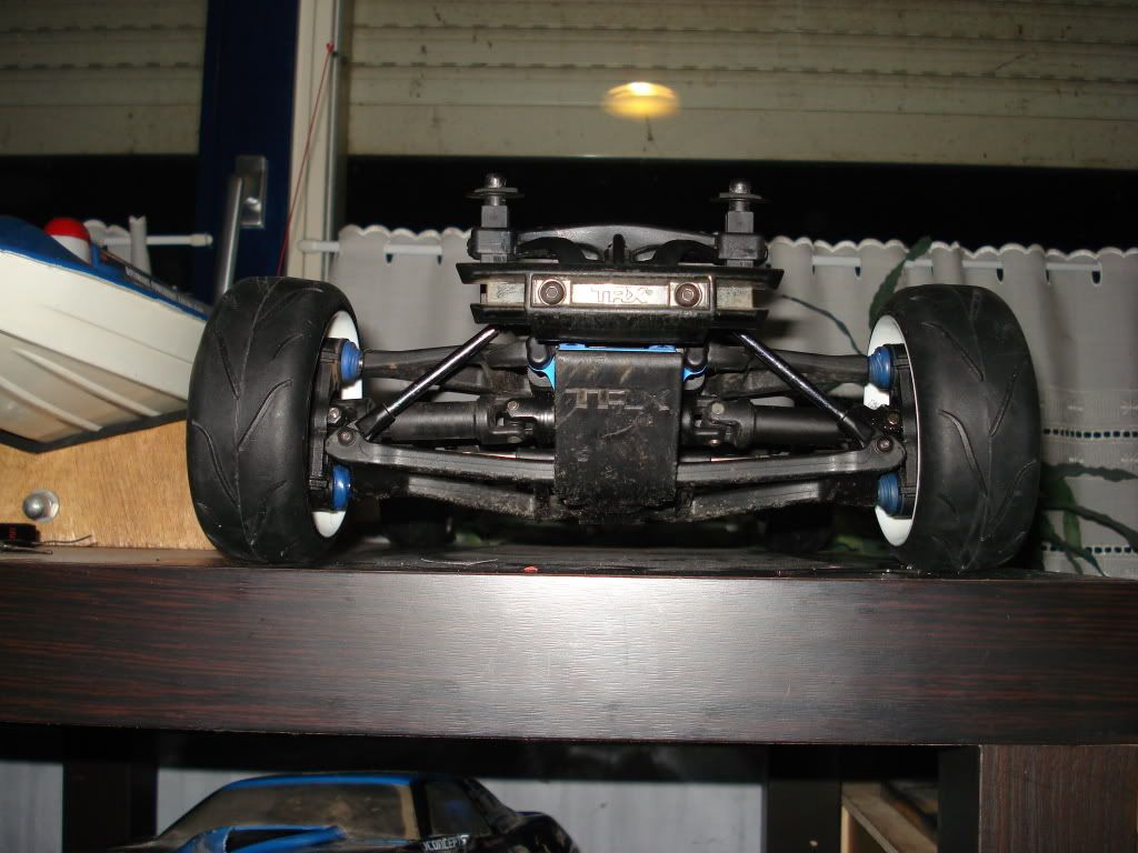

Eerste update is er. Ik heb gisteren een paar buggy velgen gehaald, zodat ik in ieder geval de maatvoering precies weet van de wielbasis en spoorbreedte met de wielen er op.
de wielbasis is 357 zoals deze nu is. (dit zou ik evt nog minimaal kleiner kunnen maken door de caster hoek aan te passen. gezien je daarmee de bovense draagarm naar achteren schuift.)
de spoorbreedte is zo'n 235mm, kom dus zo'n 2cm te kort om een Kyosho GT2 body mooi passend te krijgen. (vandaar dat ik eerst zocht naar offset buggy velgen.)
Echter nu komt de tip van de Slayer pro wel erg goed van pas. want door die draagarmen te gebruiken, zou de spoorbreedte iets meer als 2cm groter worden. perfect dus!

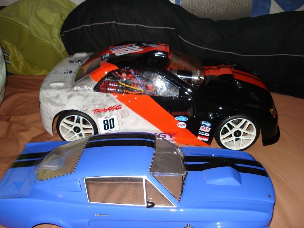

Heb ook een kap opgehaald. (met dank aan AHT in Almelo) Dit was/is een vrij oude 1:8 onroad body. Wielbasis klopte niet, maar heb de wielkasten gewoon anders uitgeknipt. (dus je ziet nog wel de lijnen een beetje van de plaats waar je deze normaal uit moet knippen. maar als je op een afstandje kijkt zie je daar al niets meer van. :) )

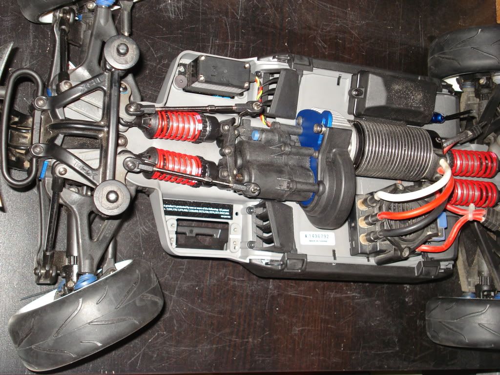

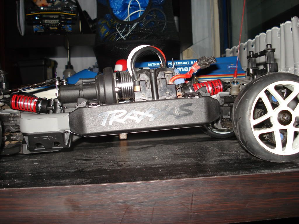

Hier een paar foto's van hoe die er nu bij staat.
Kap is nog niet af, maar in grote lijnen is die toch al wel aardig hoe ik hem hebben wil. :)
Heb er even een 1:10 mustang kapje naast gelegd zodat de afmetingen een beetje in te schatten zijn. is op zich namelijk best huge. :mrgreen:
PS: Photobucket heeft kuren op het moment.. dus kan zijn dat de plaatjes neit allemaal zichtbaar worden.
PPS: Ja, zijn een Slash Grille en koplampen. passen perfect op de kap (vind ik) en geeft de auto meteen die Traxxas look.
Dankje. :)
Het is nu even wachten op de E-Revo BL motormount. zoals de motor nu zit kan ik niet met de sensor kabel bij de regelaar komen. Als die motormount er is, zou die kunnen rijden. (uiteraard zou het mooi zijn als ik die Slayer Pro draagarmen dan ook binnen heb.
Als dit leuk rijdt, ga ik kijken voor een MMM 2200kv setje voor in deze auto. (kan ik nu al wel doen gok ik, ben ervan overtuigd dat dit wel leuk gaat rijden. :mrgreen:
Iig is het straks uitzoeken welke vering het beste moet werken voor de auto. hoop dat de P3 rockers ook snel binnen zijn. die zouden het afstellen een stuk makkelijker moeten maken gezien die de vering al een eind stugger maken.

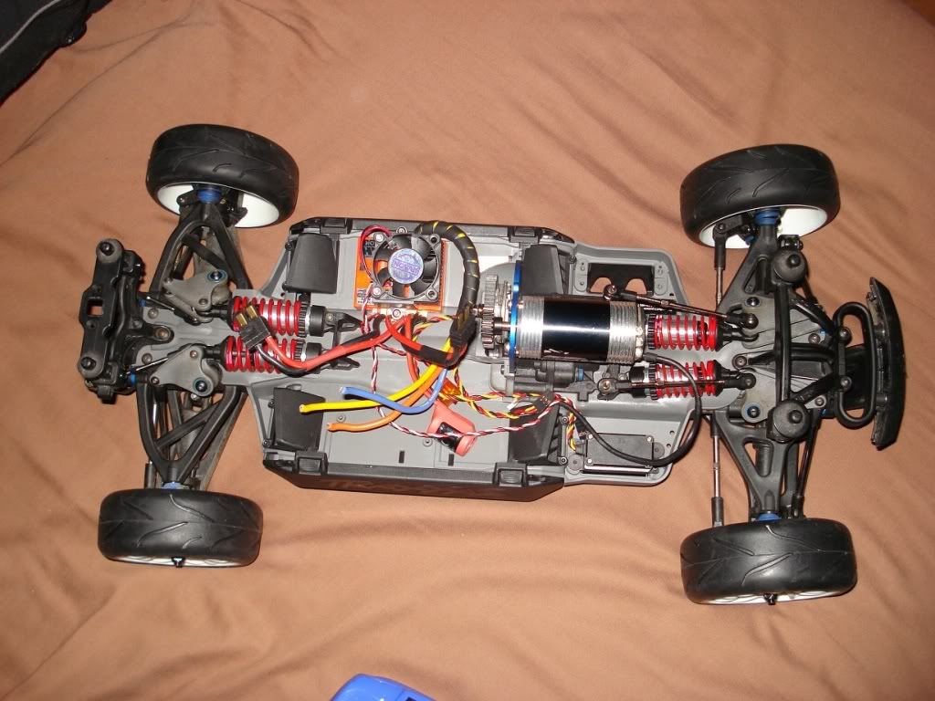

Ben vandaag even aan het knutselen geweest. Door al die kerstkaartjes etc, is de post helemaal van streek, and duurt het verzenden allemaal veel langer.
Was niet geduldig genoeg om gewoon te blijven zitten wachten, dus heb ik de benodigde onderdelen van m'n ERBE af gehaald.
Zoals de rally er nu dus bij staat, is die op zich al rijklaar. (hoewel ik nog moet wachten op de Slayer pro draagarmen om de spoorbreedte goed te krijgen.)
Ra ra wat mist er bij deze ERBE? :mrgreen:
Ra ra wat mist hier nu niet? :P
Qua hoogte vind ik hem zo op het moment best goed staan. maar even kijken hoe het rijdt.
Kap is misschien niet perfect, maar toch wel aardig gelukt zo. :)
Dus de motorisering voor de 1/8 rally is nu een CC Neu 1515 2200kv motor. vertanding is nu 24/54. Misschien dat dit nog iets aan de zware kant is. maar zo 1 op het oog leek het me een goede vertanding. (gezien deze alleen maar buggy bandjes kijgt, en eigenlijk alleen on-road gebruikt gaat worden. )
Met een beetje geluk kan ik morgen een eerste testrit maken. Met de smalle spoorbreedte. (hoop dat die andere draagarmen snel binnenkomen! )
