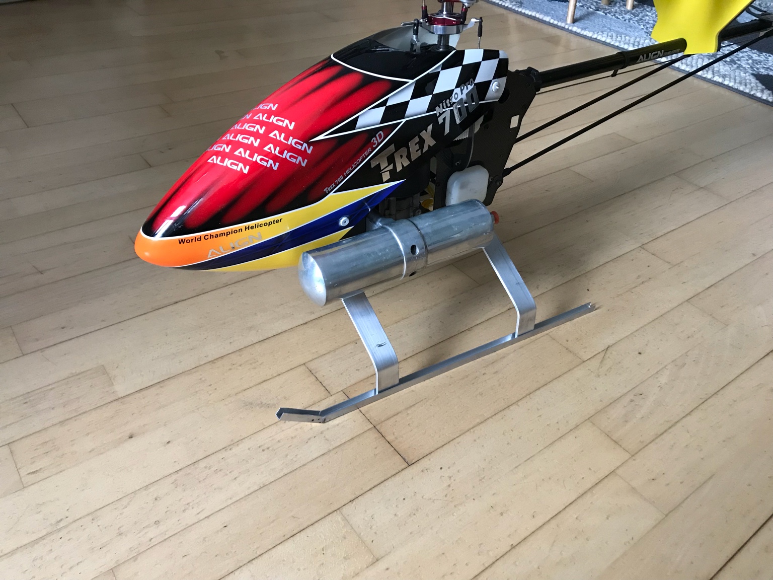

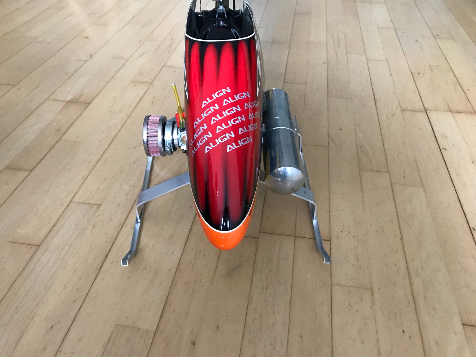

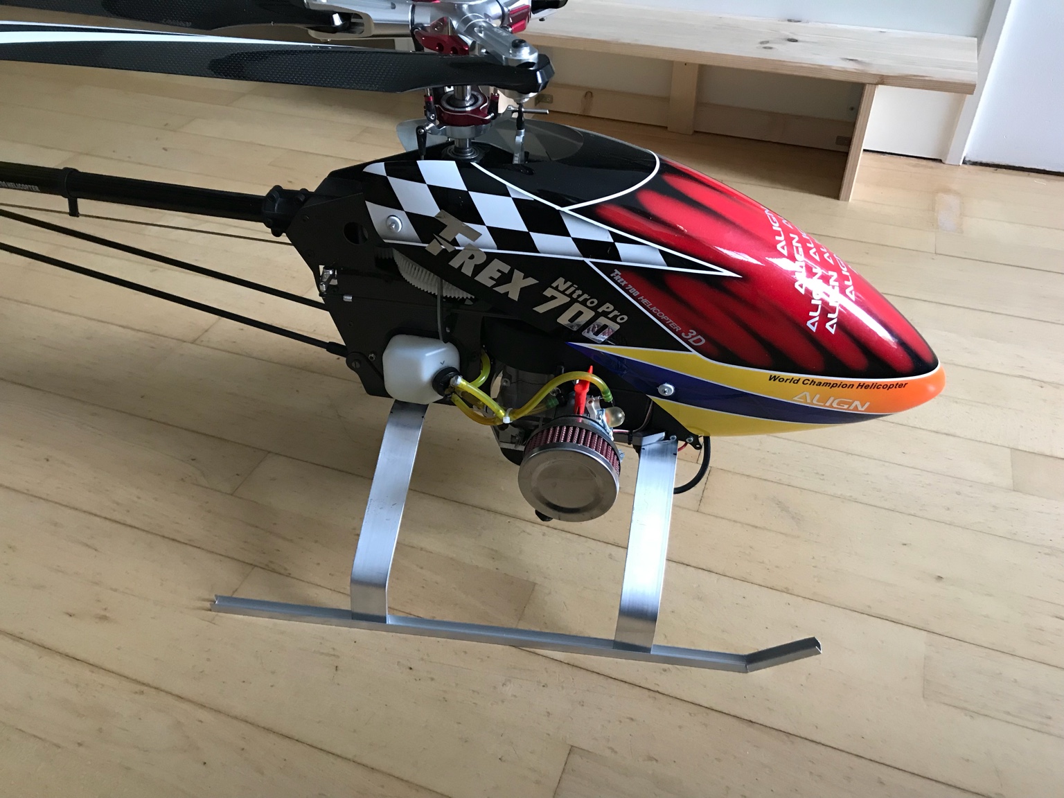

    Nadat ik laatst een echte engine failure had (de benzine was eerder op dan verwacht), was ik heel blij dat ik regelmatig autorotations geoefend had op de simulator.
    De heli gelukkig goed neer kunnen zetten, alleen stond ie niet stabiel.
    Omdat ik toch vaker wil gaan autoroteren “in real life” zonder grote kans op telkens 3 nieuwe rotorbladen of meer te moeten aanschaffen als de heli wel een keer omvalt of zo, heb ik maar zelf een iets breder landing gear gemaakt.
    Het originele gear is 20cm breed, het nieuwe gear 34cm. Dit is een random maat, kwam mooi zo uit nadat ik een strip van 50cm in de vorm van een landing gear had gebogen. Ook zijn de skids wat langer en staan de achterste struts een centimeter hoger zodat de staartrotor ook wat meer bodemvrijheid heeft (à la Align 760X bijvoorbeeld).
    Ziet er best aardig uit vond ik zelf en hopelijk ga ik nu meer plezier beleven met het autoroteren op het veld.
