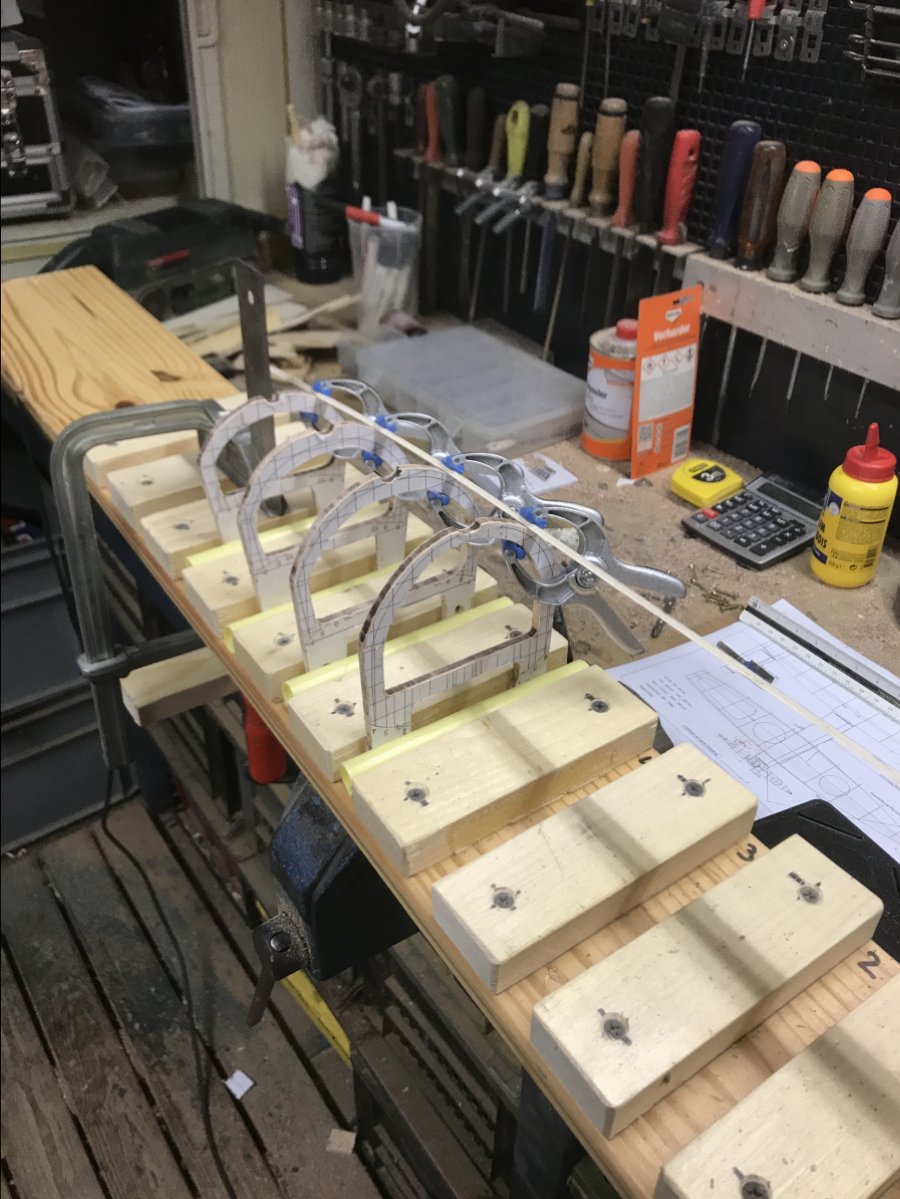

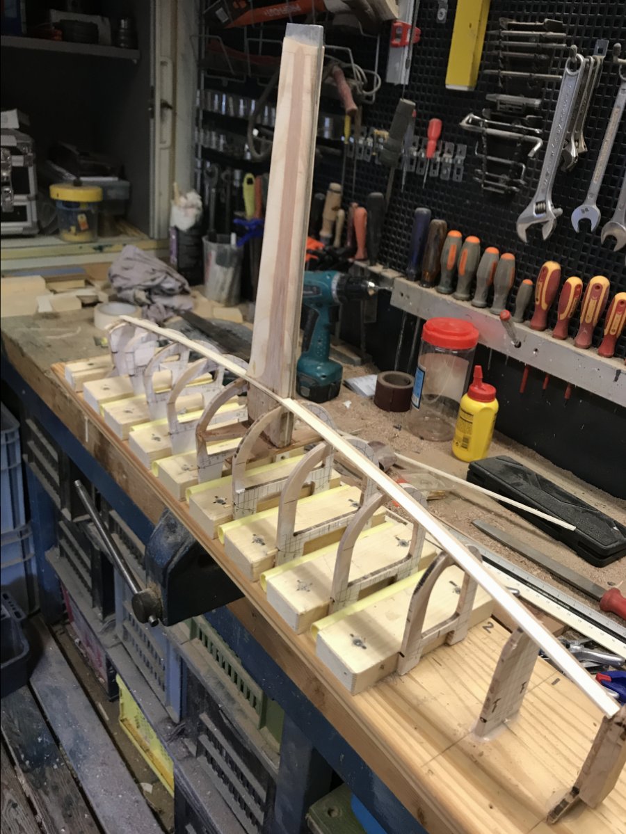

Dank voor je reactie Wim, De handleiding (Engels talig) heb ik gevonden. Ik werd alleen een beetje bang van 25 pagina's scherminstellingen door worstelen. Ik ben maar gauw terug gegaan naar de schuur voor het ambachtelijke handwerk. Zoals je ziet ben ik nog wel even bezig.

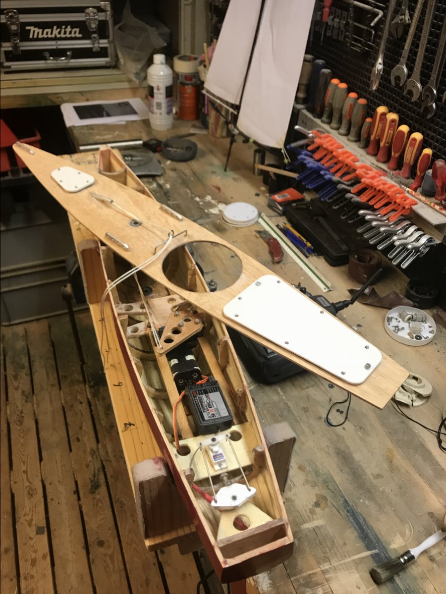

Ha Arnold, Ik heb inmiddels de bovenstaande servo's er in zitten, werkt prima op 4 batterijtjes! dank voor je advies. Voor de stroom voorziening raad je me een lipo aan, is dit puur voor het gewicht, of heeft dit meer voordelen ? Welke lader moet ik dan mee bestellen? Op het ogenblik wacht ik op de lapjes om de zeilen te maken. kunnen we eindelijk weer verder.

Ha Arnold, Bedankt voor je advies, de eerste 2 linkjes zijn mij duidelijk, is de batterij van het onderste linkje (https://hobbyking.com/en_us/zippy-flightmax-3000mah-3s1p-20c.html) voor de zender bedoeld? Veldlader? Het bouwen hier heeft wat vertraging opgelopen, bij plaatsen van het dek bleek dat de servo voor het zeil niet lekker bereikbaar meer was bij ev calamiteiten. Dus vanavond de bevestiging er uit gehaald, om deze een 3 cm op te schuiven. Hoe is het trouwens met je weak spot project?
Ik moet nog wel even wennen aan het fenomeen "swing rig" Ik heb jaren op een catamaran gevaren dus de fok aangehaald met een schoot die ik nu mis. We hadden natuurlijk ook een roterende mast er op, maar ik ben nu opeens mijn verstaging kwijt !!
