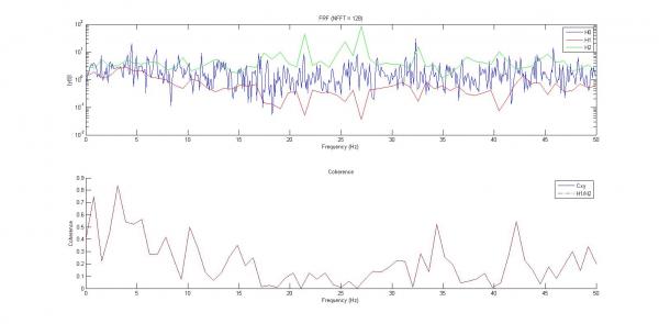

Een ander experiment dat ik heb uitgevoerd is om een random signaal als input te geven en dan ook de potmeter uit te lezen. Door deze signalen te transformeren naar het frequentiedomein (fourier transformatie) en vervolgens de signalen te delen hoort men in principe de closed loop transfer functie te krijgen namelijk Y/X=CH(1+CH) Zo gezegd zo gedaan. Echter komt er vrijwel alleen onzin uit. hmm het is onleesbaar geworden. Bovenste grafiek is de frequency response met frequentie horizontaal en versterking verticaal. Onderste plot is Coherentie van input en output. Waar het probleem zit weet ik niet. Wellicht dat mijn meting langer moet zijn, nu 10seconden op 50Hz. Of ik heb teveel meetruis of de 10bit ADC is te weinig of... Of misschien kan ik beter de Sensitivity meten, dus verstoring toevoegen na de controller en die 2 signalen samen ook meten. Dan krijg ik de transferfunctie U/W=1/(1+CH) Alleen om dit te doen moet ik dus het punt in de servo vinden waar het motorstuursignaal naar de amplifier wordt gestuurd. Heeft iemand enig idee hoe dit te herkennen of herleiden? Of weet men toevallig van een bepaald type servo waar dit punt zit?
