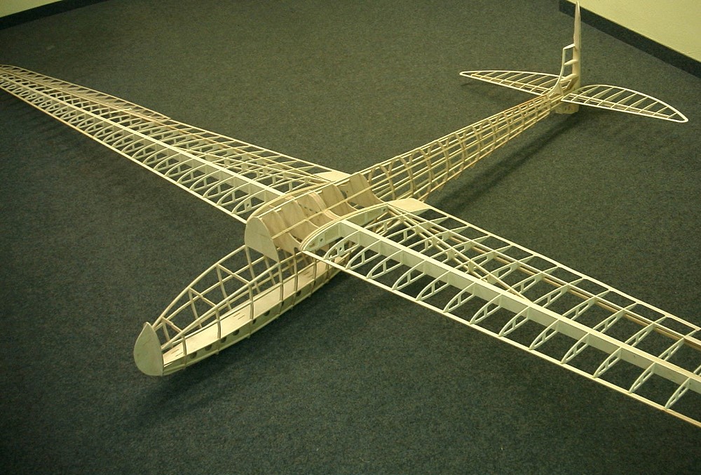

Maar goed, laat ik het wat aanschouwelijker maken dan:
Dit moet hem worden, de Nemere, een Hongaarse Zwever uit 1936.
Ik ga hier stap voor stap 'mijn' proces documenteren; maar ik moet het zelf ook 'along the way' leren, dus imput is welkom!
Arthur
