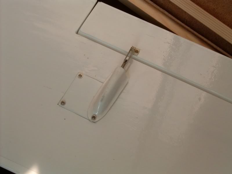

Toegegeven, niet high-tech maar ik maak ze altijd zelf.
Van balsa een vormpje schuren, stukje plastic van een fles ofzo er overheen leggen, met verfstripper goed verhitten tot je het kunt vervormen. In model strijken (pas op je vingers!) en daarna randjes bijknippen. Even spuiten...klaar.
Het lijkt me dat je dat met die andere vormen ook wel voor elkaar kunt krijgen. Heb je ze ook nog eens precies in de juiste vorm en afmetingen.
O trouwens geen pet-fles gebruiken tenzij je het helemaal om de vorm heen kunt leggen. Zoals ik het heb gedaan moet je PVC oid gebruiken. Heb nu oud verpakkingsmateriaal genomen waar lijmklemmetjes in hebben gezeten.
