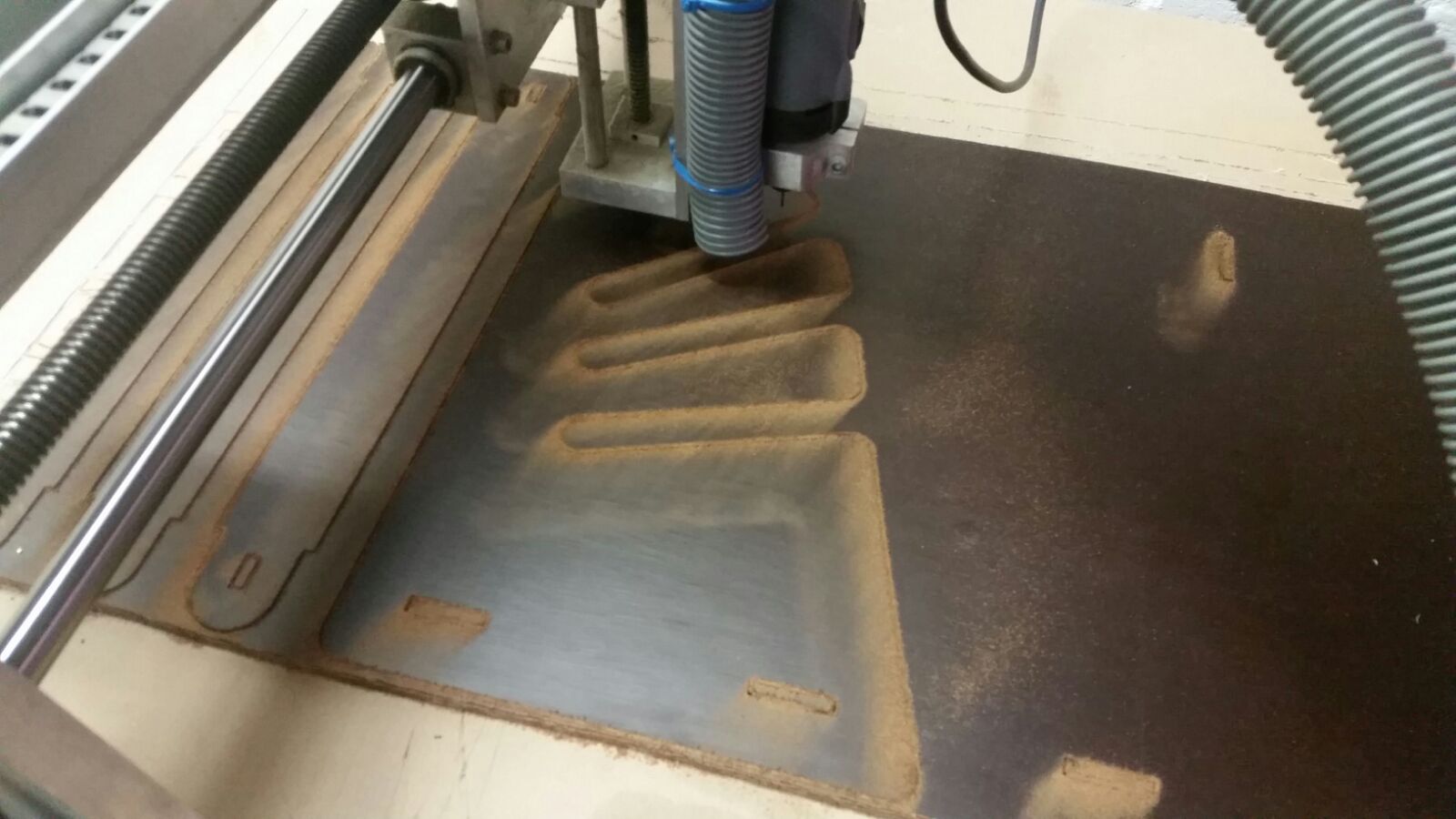

Sinds kort heb ik een tantalus 7 en druk aan het oefenen om het vliegen hiermee onder de knie te krijgen. Samen met Jeroen en Ferris ben ik naar de lente clinic geweest en hebben we de WK wedstrijd in Tynaarlo bezocht. Daar zag ik een veld stander staan en dat vond ik wel een hele mooie oplossing om de kisten in te zetten. Gisteravond achter de pc gedoken en een tekening gemaakt en daarna de onderdelen uitgefreesd op m'n CNC machine. Ik heb de stander van 9mm watervaste multiplex zo gemaakt dat deze eenvoudig met wiggen gemonteerd en gedemonteerd kan worden zodat je een mooi compact pakketje hebt als je het moet vervoeren. Alleen nog schuim plakken op de uitsparingen zodat de vleugels niet beschadigen. Foto's zeggen meer dan woorden dus een 2 tal plaatjes geschoten.
Mooi zeg,! Kan je een meetlintje langs de omtrek van de zijpanelen houden en een fototje maken? Is dan makelijker na te maken.
Daar is makkelijk is aan te doen bv; 4 tent haringen in onderste lat steken, of spanbandje er overheen met haringen.
