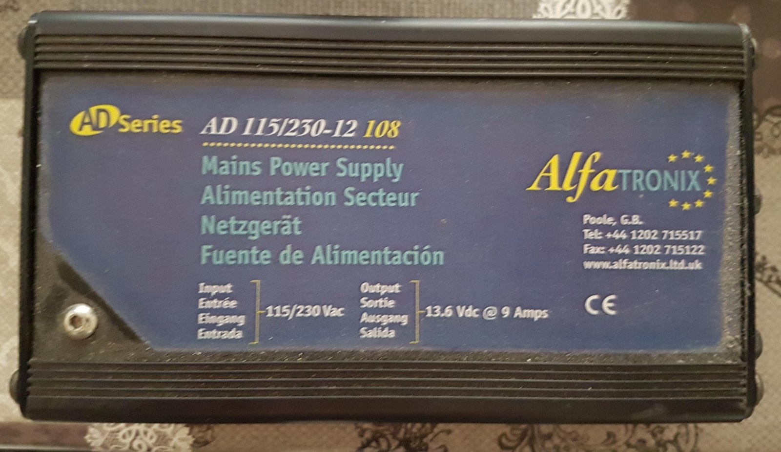

Beste mensen, Wij zijn nieuw tot 3d printen en tot dit forum. Wij hebben dus ook een Velleman K8200 aangeschaft en heb een probleem. Na enkele dingen afgedrukt te hebben, weinig met succes ben ik gaan zoeken waarom ik het probleem heb dat na enkele lagen afgedrukt te hebben , mijn print begint krom te trekken. Ik heb van alles geprobeerd en ben tegen gekomen, als je op een glasplaat afdrukt dat het printbed toch minstens 70 graden moet hebben want als je print te snel afkoelt dat hij krom kan trekken. Nu 70 graden haal ik met het printbed maar amper, ik heb dus alles gewoon standaard zoals je hem koopt. Nu lees ik op diverse forum , ook hier , dat veel mensen het printbed op een aparte voeding hebben staan zodat hij wel makkelijk die temperaturen kan behalen. Alleen ik heb totaal geen flauw idee, welke voltage ik moet hebben met het aantal watt/amperage en hoe deze geschakeld moet worden. Ik lees dat er mensen zijn die de bijgeleverde controler kaart op 12V laten lopen met genoeg watt/ampere dan de standaard erbij geleverde voeding van 15volt. Klopt en kan dit, zij beweren ook dan makkelijk die 70 graden of hoger te bereiken. Wij hebben hier toevallig enkele pc voedings blokken liggen en nog een voedingsblok zoals op de foto hieronder, kan ik die anders gewoon vervangen ipv van die standaard voeding? of we hebben ook nog een S-300-12 voedingsblok liggen. Nu is dus mijn vraag , aan jullie lieve mensen, wie heeft het geduld en de kennis om mij hiermee te helpen want ik wil echt eens een goede print eruit krijgen. Met veel dank alvast, Pascal en Bianca.
