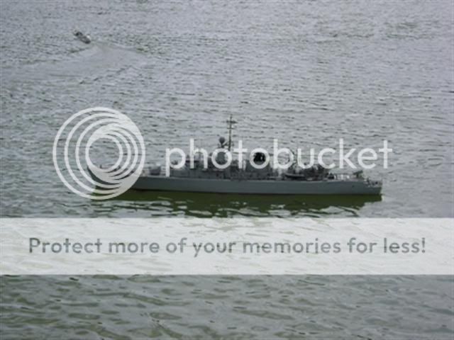

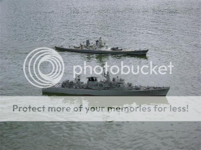

hallo hier de wielingen op het water samen met de brouwer en de shutze en hier met de yahamato hier alleen in een avond zonnetje deze boot doet met naviga mee in de BK's dus er wordt parkoer mee gevaren en hij doet mee in de clubwedstrijden daar hij zo lang is kan hij wel heel mooi gebruik maken van heel de vijver om een bocht te maken kort draaien op de schroeven kan ook maar dat kost enorm vermogen en verminderd zo de vaartijd groetjes raf

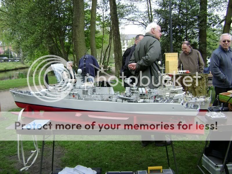

hallo hier wat actie foto's zoals bart graag vaart hier staat de wielingen op tafel en kan je goed zien dat deze boot niet verhoogd is de romp is gemaakt volgens de belgische bouw tekeningen die we gekregen hebben van het ministerie van weet ik veel deze boot komt mee naar de grijze schepen dagen zowel in nederland als in belgie groetjes raf
