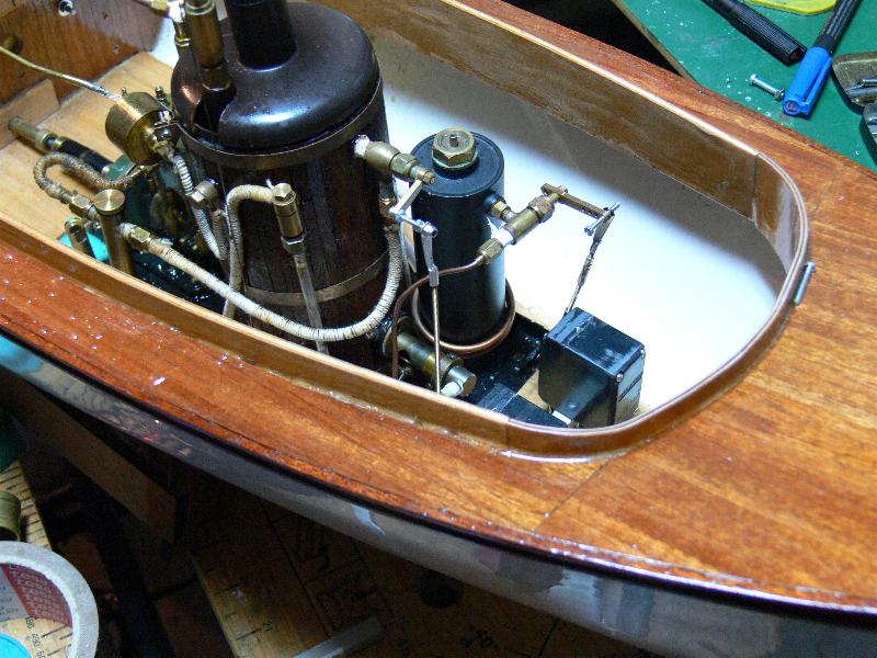

    Onderstaand een foto van de installatie aan boord van mijn stoomsloep "Hanja":
    Aan de rechterkant, naast de ketel, zie je het gastankje van Regner.
    Daar zie je een koperen leiding omheen gewikkeld.
    Die leiding loopt vanaf de machine met anderhalve slag om het gastankje heen e dan richting condensor. Er staat dus geen druk meer op de leiding, hij is alleen heet.
    Op het moment dat ik de installatie opstook (en de machine dus nog niet loopt) moet ik de gaskraan behoorlijk opendraaien, want bij mij wordt het gastankje dan ook koel. Op het moment dat de machine eenmaal loopt, komt er hete, afgewerkte, stoom in de leiding rond het gastankje, waardoor dit in snel tempo wordt verwarmd. Op dat moment kan ik de gaskraan dan ook behoorlijk dichtdraaien (met een servo) en heb ik absoluut geen last van "ver-ijzing". Momenteel heb ik overigens ook de stoomleiding rondom het gastankje geïsoleerd met dik zwart katoenen draad.
    Regner verkoopt ook gastankjes waarbij er een stoomleiding dóór het gastankje heenloopt met hetzelfde doel. Die paste (helaas) niet in mijn stoomsloep.
