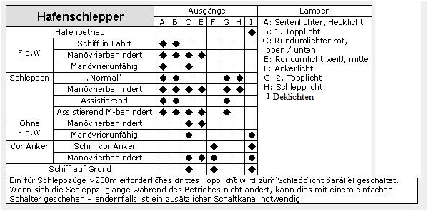

    Onder de tabel waarin de verschillende lichten van de Braakman kunnen branden.
    Groetjes Renon

    Daar vraag je me we iets Martin. In mijn jonge jaren was ik binnenschipper en heb een kleine 40 jaar geleden kustnavigatie "gestudeerd". Je snapt het al, geen direct antwword dus. Het zou een hek- en sleeplicht kunnen zijn, maar dat moet ik eerst uitzoeken om het zeker te weten. In de binnenvaart waren er voorzieningen op de sleepboot om hek en sleeplicht hoger te kunnen zetten. Puur om ze zichtbaar te maken vanaf een leeg sleepschip achter de boot. Op zee zakken boot en sleep soms in een golfdal en dan is het wenselijk dat je elkaar kunt zien. Mocht ik iets anders vinden dan laat ik het weten. Al in het verlichtingsdraadje gekeken? Daar komen onderstaande plaatjes uit. Het hek- en sleeplicht kan wat hoger zitten dan op de plaatjes natuurlijk. De drie toplichten aan de voormast geven aan dat de lengte van de sleep groter is dan 200 meter. Het toplicht aan de achtermast laat zien dat de sleepboot langer is dan 50 meter. Duidelijk zo? Gr. Klaas.
