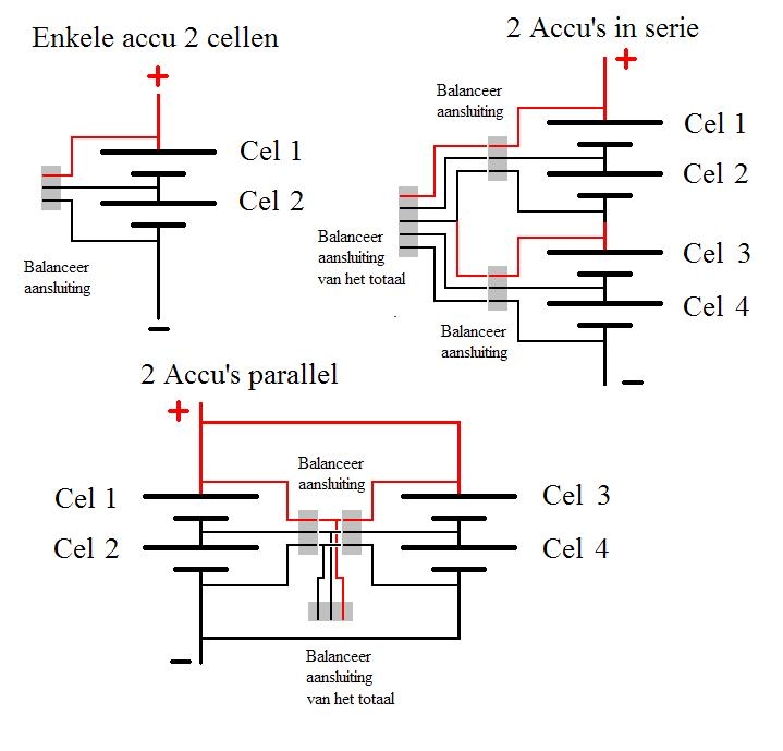

Even voor de zekerheid:
Ik heb 2x een 2s 2200mah zippy (voor de e-revo), en deze worden ook ALTIJD paralel gebruikt.
Mijn idee, voor het sneller laden, zonder teveel verschil in de cellen:
ik maak er met een seriele kabel een 4s pakket van, en maak een verloopje voor de balancer van 2x 2s naar 1x4s. Echter moet ik dan van alle 2 de pakketten de grounds op elkaar drukken ? , ja toch? , want je hebt:
ook 1 gezamelijke ground van een 2s,3s,4s, etc pakket. Dus in mijn geval:
mijn custum balance kabel:
Code:
Pin 1:     - ( ground (gezamelijk)
     2:     + cel 1
     3:     + cel 2
     4:     + cel 3
     5:     + cel 4
De reden voor 1x 4s is dat je dan het mooiste uitbalanceerd, zodat je de minste verschil in de cellen hebt, omdat ik ze dan in 1x op kan laden. Met 2 laadbeurten, is het ene pakket altijd anders dan het andere.
Aan de andere kant je hebt ook 2s2p paketten, welke ik dus ook zou kunnen maken,hoe zit dat met hun balance kabels ??? Moet ik dan gewoon de balance kabels parrallel vast knopen ???
Wat is wijsheid ??????
Emil
Emil. Het is veruit het beste om de accu's zo te laden als je ze gebruikt. Je gebruikt ze altijd parallel dus moet je ze ook parallel laden!
Als je ze in serie laad zou dat ook kunnen maar dan moet je ze NIET aansluiten zoals jij weergeeft. Als je de Ground (de min van de accu) aan elkaar knoopt dan zal je één van de twee accu's kortsluiten met alle gevolgen van dien. NOOIT DOEN DUS!!!!
Hieronder een tekeningetje hoe je het kunt doen. De onderste (twee accu's parallel) heeft de voorkeur omdat je de accu's ook parallel gebruikt. Wanneer je goed naar de tekening kijkt van de twee accu's in serie zie je ook waarom je één van de accu's kortsluit als je de Ground (de min dus) van de twee accu's met elkaar doorverbindt. Nogmaals NIET DOEN! 8O
Oke super bedankt!!!, maar maak ik dan een denkfout , dat de balance kabel geen gezamelijke min heeft??? Ik heb altijd gedacht dat dit zo was....
Ik maak er dus wel een 2s2p van, en knoop de balance stekkers wel parallel aan elkaar.
Ik koop me wel een kant en klaar omvormertje,(2x2s naar 1x4s) en zal deze eens goed doormeten, en kijken waar ik me denkfout maak.... 3,95 Euro is geen geld voor een goede les, hahahah
De balancekabel heeft geen "gezamelijke min". Elke cel moet je zien als een. Als je cellen parallel zet dan heb je in weze weer een cel (met dubbele capaciteit)
Kijk maar goed naar tekening 2 van Ernst, daar zit je denkfout.
Ik zie ook wel waar ik me fout maak, echter doordat je maar 3 draden hebt bij 2 cellen,(bij een iedere aparte cel verwacht je er dus 4) ging ik ervanuit dat je dus een gezamelijke min/plus had, ipv een middenaftakking.....
Zo zie je maar weer, ben geen electro noob, maar maak dus ook denkfoutjes. Zo kun je het hebben dat je dus een kei bent met het repareren van audio visuele apparaten, auto electronicaetc,etc, maar de mist in gaat bij iets simpels als een balancer verloopje van een lipo....
Kijk nog maar eens naar tekening 2 en zie de aansluiting in het midden. Daar komen dus twee draden bij elkaar zoals dat eigenlijk van elke andere cel ook gebeurd dus je redenatie dat het eigenlijk 4 draden moeten zijn klopt ook wel. Het is alleen zinloos om die extra draad ook te plaatsen omdat het dezelfde is als degene die er al zit. :).
Alleen omdat er twee balancerstekkers worden gebruikt doe je op dat punt wel twee draden bij elkaar. Dit is precies de aftakking waar je bij twee LiPo paketten de plus en min aan elkaar doet om ze in serie te schakelen.

Je kan niet met een kabel die voor 2x 3S is 2x 2S gaan laden .
Je moet het gaan doen zoals op de laatste foto , dus in serie zetten en op de 4S van de lader aansluiten .
Pararallel zetten van zulke zware cellen gaat op korte termijn problemen geven omdat je niet elke cel apart balanceert .
