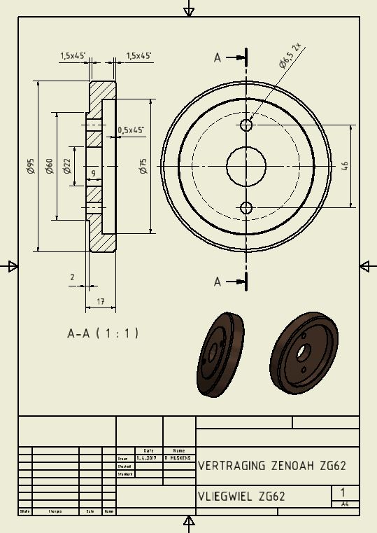

Hallo, Is er hier iemand die mij wil helpen om eventueel eens te kijken welke maten het vliegwiel heeft van een zenoah 62cc met shlund vertraging, ben er zelf eentje aan het maken vermits het nog lang zou kunnen duren vooraleer hij er terug gaat kunnen verkopen. Het enige wat ik nog moet maken is het vliegwiel. Grt Raf
Hallo Raf, Bijgaand een schets met de maatvoering welke ik destijds opgemeten heb van de Schlundt vertraging. Gewicht (materiaal leek mij messing) 610 gram. Groeten, Ralf
