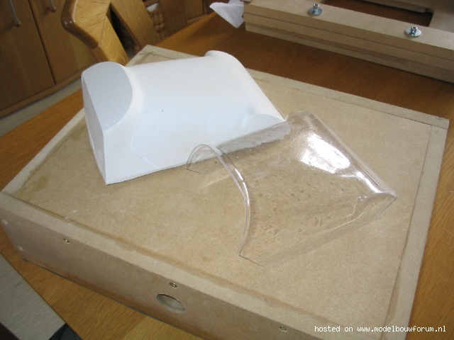

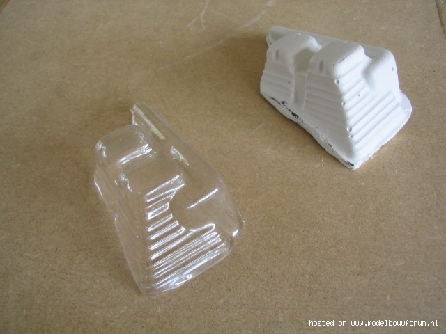

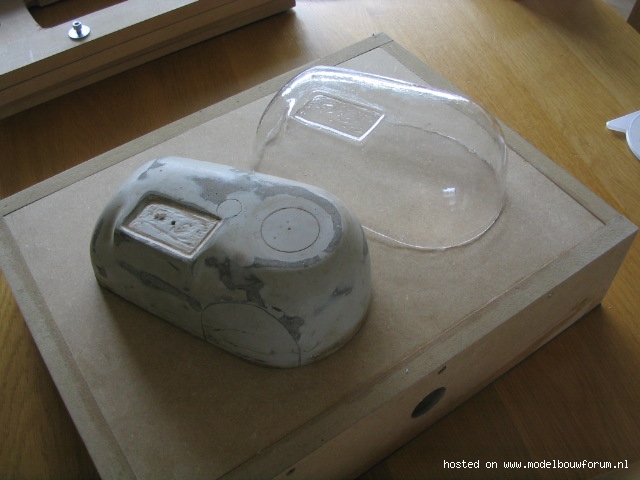

Het zelf trekken van een kappen gaat prima. Ik vond het veel moeite om een een vaccuum bakje te maken maar ik heb inmiddels al een paar mooie kappen getrokken. Volgende week zal ik wat foto's posten.

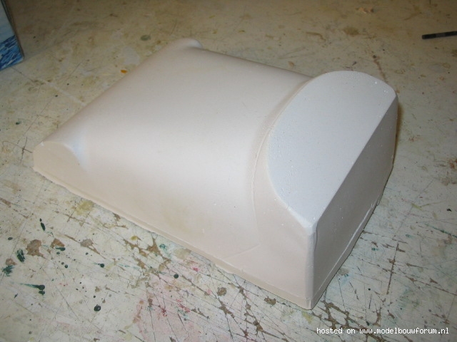

Hoe de mal maken?
Ik heb dat opgelost door de kap in een kistje leggen en vervolgens het kisje voorzichtig vol te gieten met gips. (Niet te groot kistje maken want dat kost te teveel gips.)
De kap van tevoren wel wat "glad" maken met boenwas of vaste autowas. Ik had wel eerst een grondplankje gemaakt van de omtrek van de kap om verschuiven te voor komen.
Als je voorzichtig de yogurt dunne gips erin brengt dan denk ik dat het indrukken van de kap wel meevalt. Je kunt ook in twee lagen gieten. Voorzichtig gieten anders krijg je teveel luchtbellen.
Een andere manier is misschien om de kap in een kistje te leggen, het kistje vullen met droog fijn zand zodat de kap gefixeerd ligt en dan vullen met gips. Het nadeel is dat je een minder mooie mal hebt omdat je de binnenkant hebt afgedrukt.

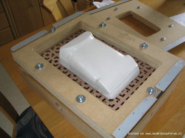

Hee Arnold ziet er goed uit,
bedankt voor de foto's
Heb je in je frame voor het lexan nog iets speciaals of klemt het gewoon tussen de twee planken?
Blijft het MDF goed in de oven?

Tussen de twee raampjes heb ik schuurpaier geplakt.
Het MDF kan die 2 a 3 minuten in de oven bij 190 graden goed doorstaan. De zijkantjes aan het frame bepalen de maat van de geleiders in je oven.

Ik had alleen een vraag bij de foto van de motorkap.
In de mal zit een kamertje ingewerkt welke in het 1,5mm materiaal ook mooi tot beneden in de mal is gezogen.
Is er in de bodem van deze kamer in de mal een gaatje door de mal gemaakt zodat onderligende lucht weg kan?
Of is dit niet nodig?
Met vriendelijke groeten
Gaatje in Mal.
Er zit inderdaad een gaatje in de mal. Maar ik denk dat het zonder dat gaatje ook lukt, omdat de lucht overal wordt weggezogen.
