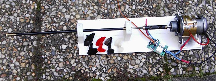

Een paar uurtjes knutselen met een restje Trespa en een paar blokjes POM en dan heb je een testopstelling:

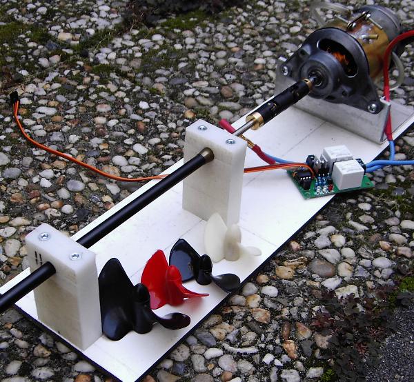

Een aantal van de props die getest gaan worden, de grootste is een X-75:

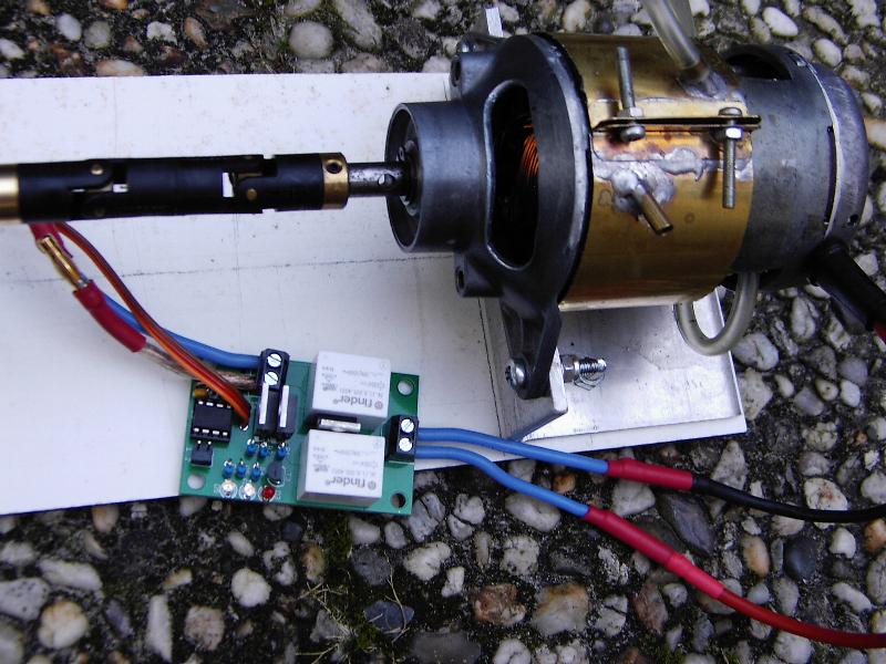

De regelaar in verhouding tot de motor:

Voor er commentaar komt op de lange stukken as en schroefaskoker, die niet ondersteund worden; de as wordt nog ingekort en het deel, dat onder de romp komt, wordt afgestut met een scheg.
Dit hoeft alleen maar te werken terwijl de schroef onder water wordt gehouden om de opgenomen stroom te meten.
Helaas kom ik er nu (pas) achter dat het anker bij het afdraaien van de Ø 8 mm as naar Ø 5 mm, niet recht is ingespannen, voor een kunststof autofan misschien geen probleem, maar de boel slingert nu licht, vandaar ook de dubbele kruiskoppeling.
Eens zien hoe ik dat ga oplossen, wellicht de as opnieuw afdraaien, nu naar Ø 4 mm...
Groeten, Jan.

Vandaag eens wezen 'spelen' met de verschillende props in een bak met een paar honderd liter water.
De X 50 trok bij vol gas gemiddeld 9A,
De 60 mm prop met aanzienlijk minder spoed slechts 7A
De X 60 trok 14A, waarbij het maar goed was dat de wanden van de bak nog 25 cm hoger waren dan het waterniveau...
De X75 was nog een graadje erger, het water werd tot vlak onder de rand opgestuwd en de stroom liep op tot rond de 20A.
Dit heb ik maar even volgehouden, daar de Fets op de regelaar merkbaar temperatuur begonnen te krijgen en de boel in deellast begon te stotteren..., goed, dat het ontwerp wat reserve heeft.
Om nog wat vaartijd over te houden, maak ik de schroefasopstelling onder de boot geschikt tot een maximale schroefmaat van 60 mm.
Testruns moeten dan uitmaken welke het beste voldoet qua vaargedrag en topsnelheid.
Groeten, Jan.
Eens zien hoe ik dat ga oplossen, wellicht de as opnieuw afdraaien, nu naar Ø 4 mm....

De as afdraaien naar 4 mm zal niet lukken denk ik
Of je moet voor het gat blijven
Anders heb je geen as meer
mvg
Frederik:D
Hallo Raf & Frederik,
De motor ligt al een jaar of tien te wachten op inbouw, ik kon destijds geen koppelingsinserts van Ø8mm vinden...
Daar komt nog bij, dat de as voorzien was van linkse draad M8 (vanwege de radiateurfan) en die moest er toch echt af om een koppeling op te kunnen zetten.
Ik heb toegang tot een draaibank, dat is helaas niet hetzelfde als er zelf eentje hebben, ik heb er ook geen plaats voor trouwens...
Groeten, Jan.
