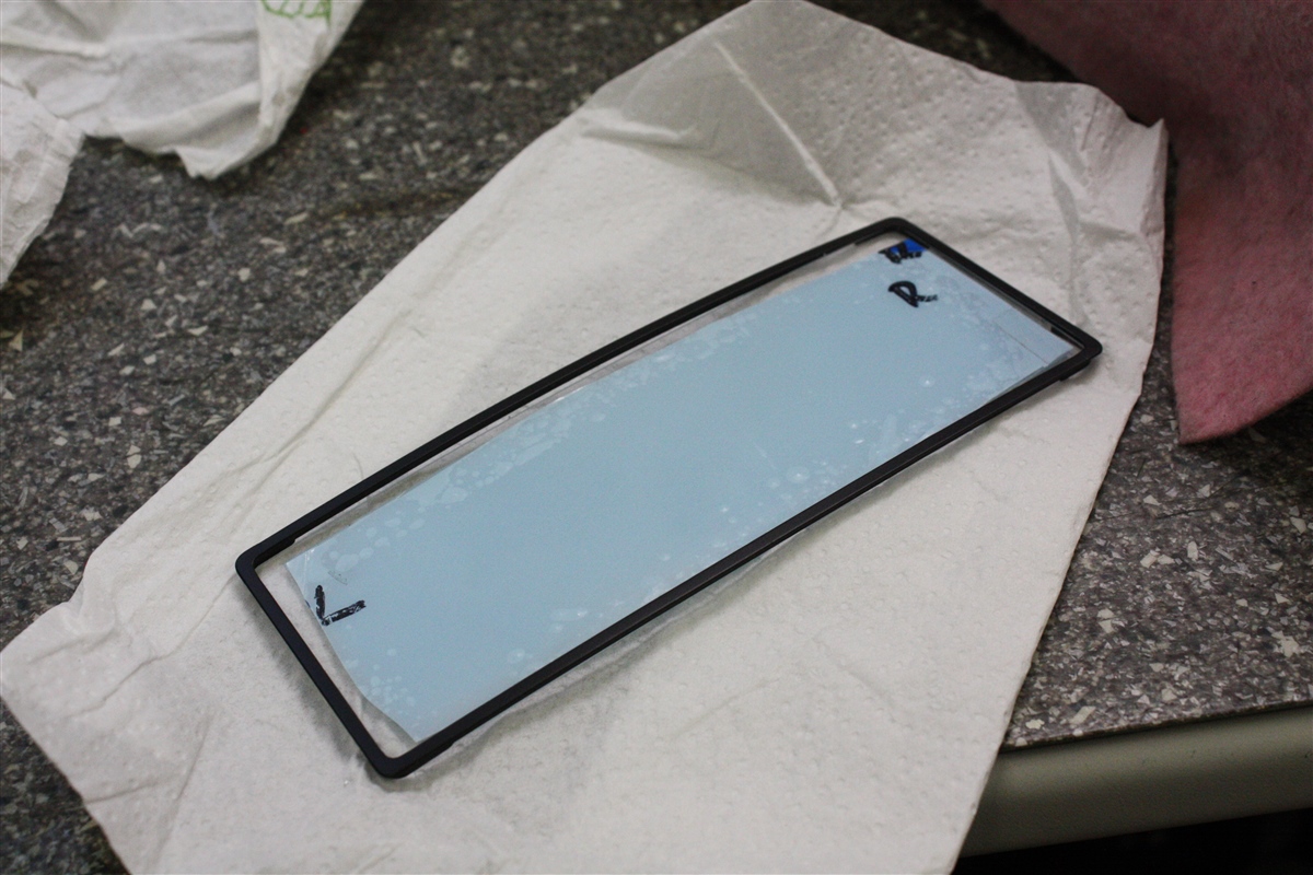

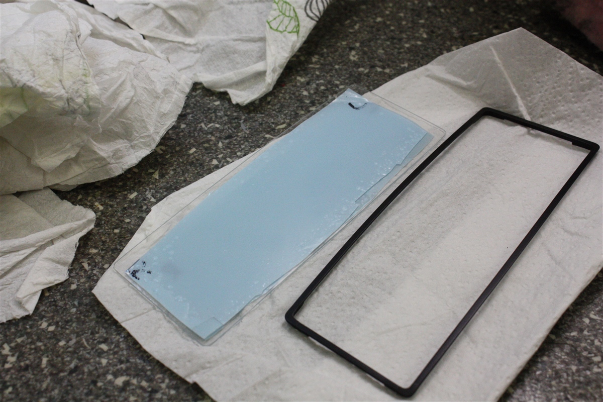

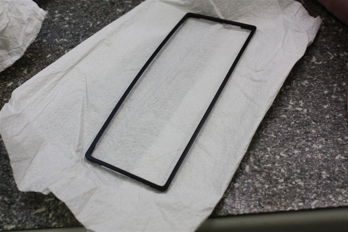

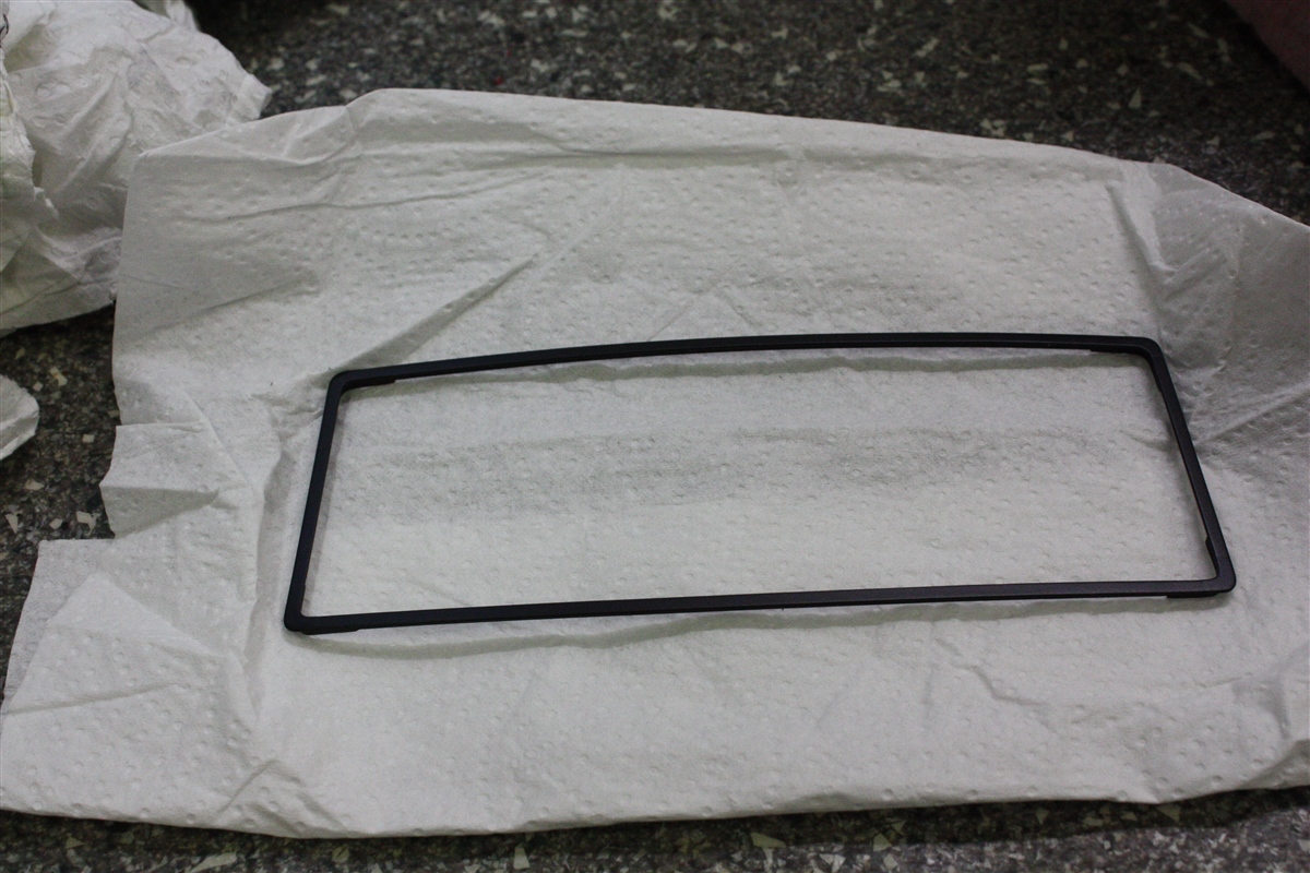

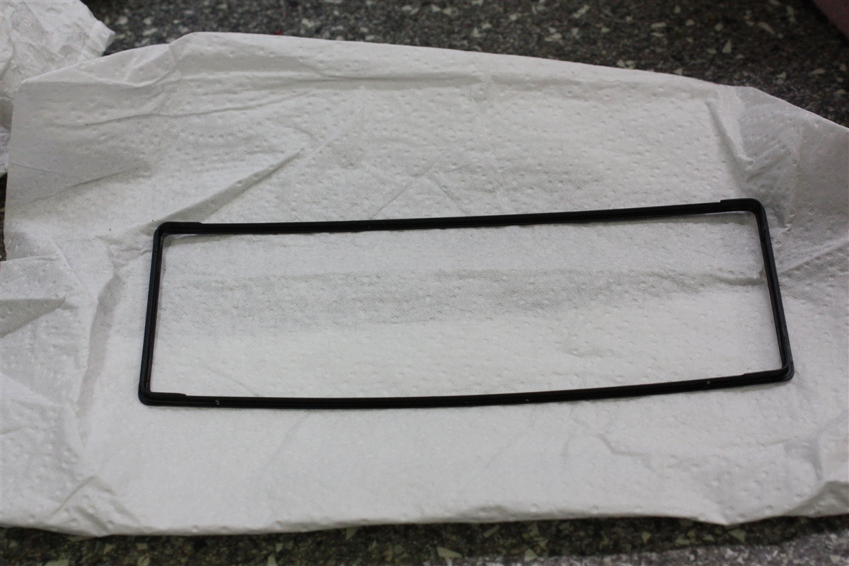

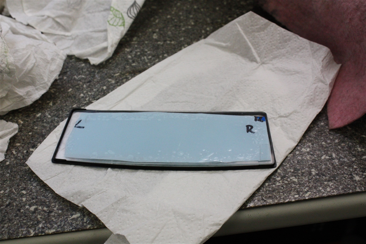

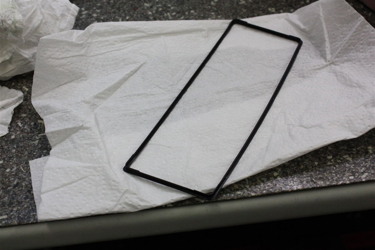

    Verdergegaan met de omranding van de voorruit/raam.
    De messing voorruit/raam omranding in de primer gespoten, daarna mat zwart gespoten.
    Buitenkant.
    Binnenkant.
    Voorruit gemaakt uit Plexiglas van 1 mm dik.
    Voorruit binnenkant omranding.
    Voorruit buitenkant omranding.
    Tot zover deze update.

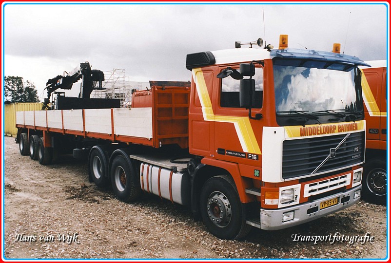

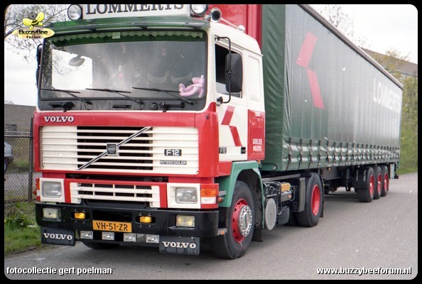

    Hallo Martijn,
    Je bent niet helemaal goed op de hoogte.
    Eind jaren 80 en beginjaren 90 van de vorige eeuw werden er voor de vrachtagens ook kentekens gebruikt beginnend met een V.
    VB, VD, VH, VL, VT, enz. dit was nog al verwarrend en zijn er midden jaren 90 weer mee gestopt met de V letters voor de vrachtwagens te gebruiken.
    Zoek maar eens goed op het internet, dat zal je zien dat er vrachtwagens rondreden met de beginletter V.
    Zie hier enkele voorbeelden :
    Ik kan je nog wel honderden voorbeelden geven van V kentekens voor vrachtwagens, ook van andere merken dan Volvo's met allerlei variaties van kentekens, ook met de 2 letters in de midden van de kentekenplaat.
    Bovendien heb ik gekozen voor een kenteken wat niet bestaat.
    Maar ook hebben de letters en cijfers nog een speciale betekenis.

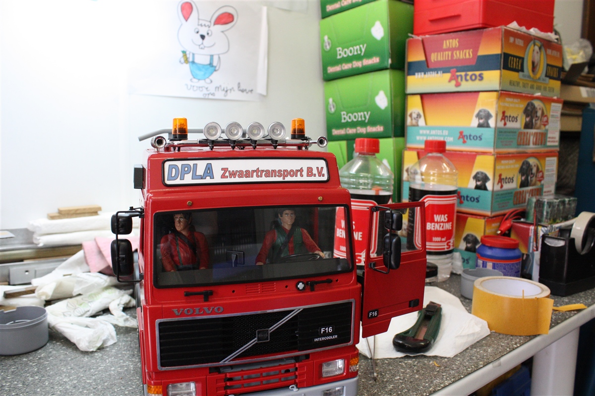

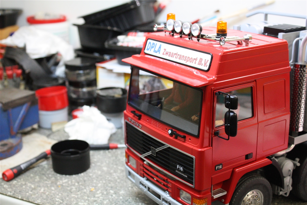

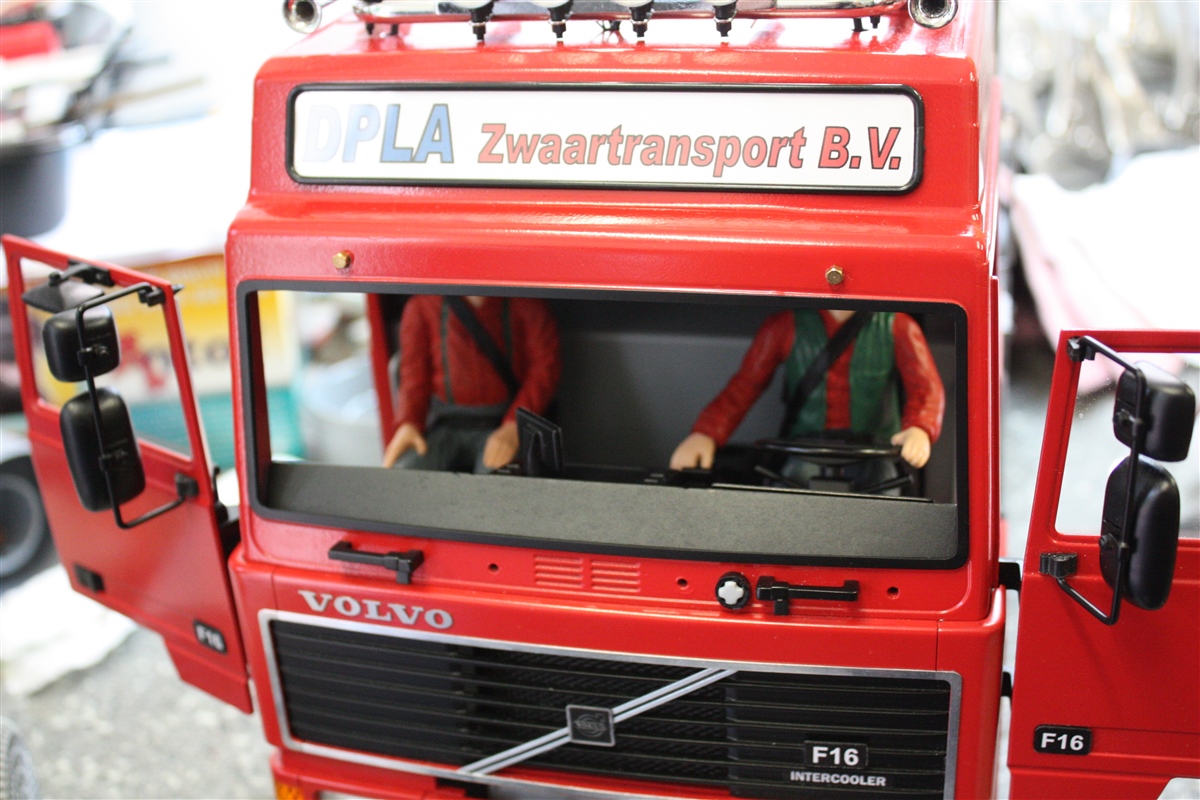

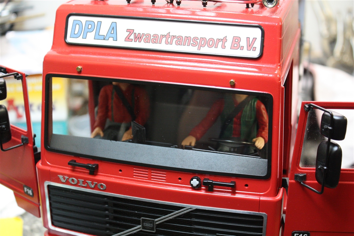

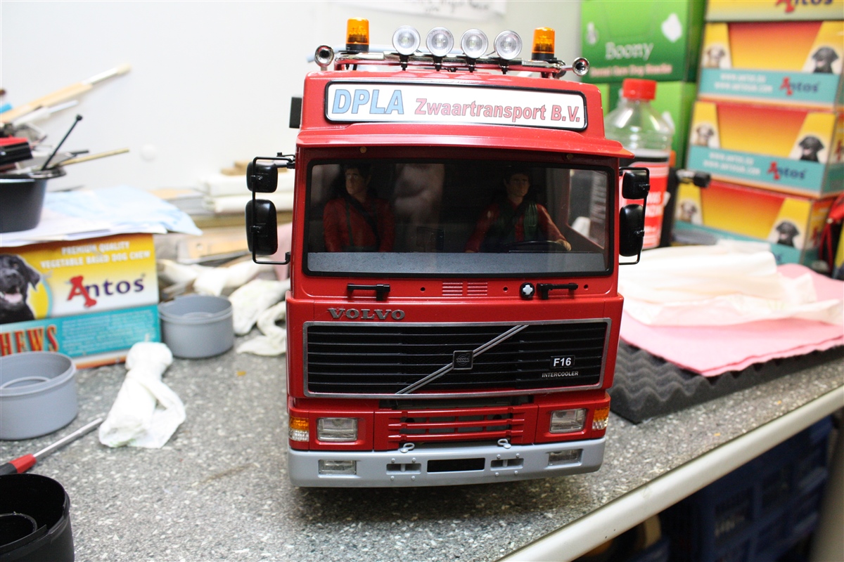

    Hallo Allemaal,

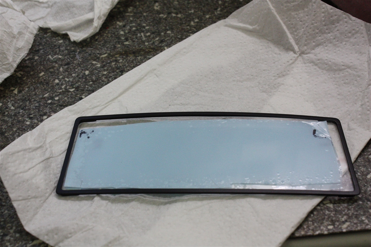

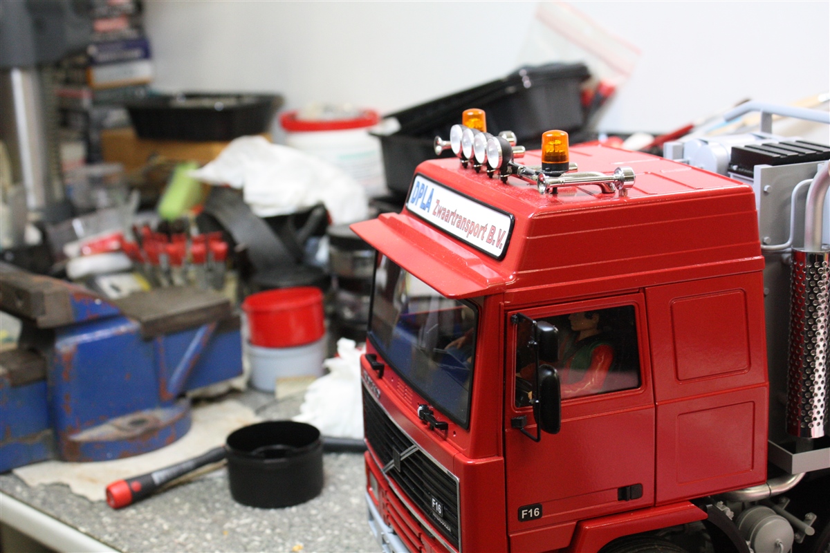

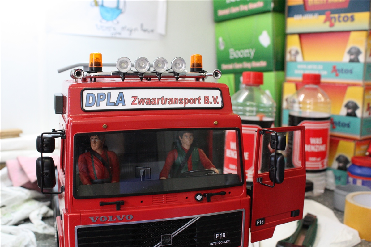

    Verder gegaan met de voorruit/voorraam
    De plexiglas voorruit past strak in de omranding van de voorruit/voorraam.
    Doordat de omranding iets bol staat, zit de voorruit strak in de omranding opgesloten, de voorruit is niet gelijmd in de omranding.
    Een voorruit lijmen vind ik niet mooi, je ziet meestal lijmresten, of de lijm slaat wit uit.

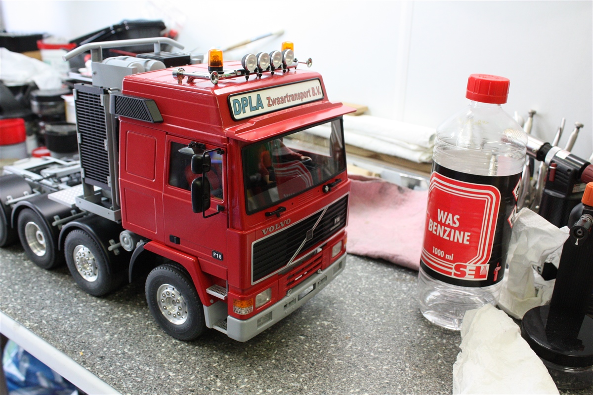

    De voorruit met de raamomranding gemonteerd in het voorfront.
    De raamomranding is niet gelijmd, maar zit strak opgesloten/geklemd in het voorfront, valt er beslist niet uit.
    Bewust de rand onder voorruit niet mat zwart gespoten, omdat het dan één zwart geheel wordt, de matzwarte raam omranding, de hangrepen, de radiateurvuldop en de nog te plaatsen ruitenwissers niet echt mooi naar voren komen en nauwelijks zichtbaar zijn op enige afstand,
    Weer veel te veel foto's gemaakt.
    De voorruit past perfect en zit mooi strak in het voorfront.
    De zonneklep gemonteerd
    Ik vind zelf dat de voorruit/voorraam en de zonneklep er heel realistisch uitzien, ik ben er tevreden over het resultaat.

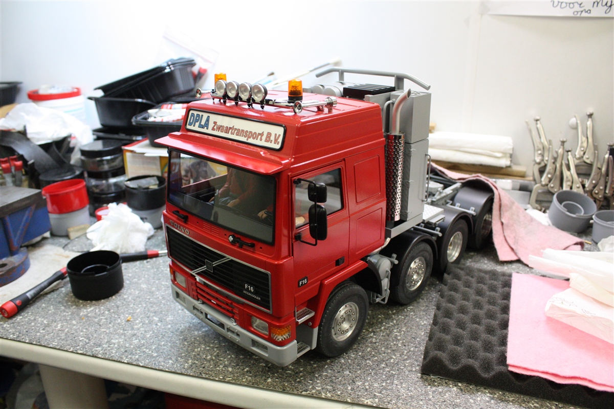

    Hallo Allemaal,

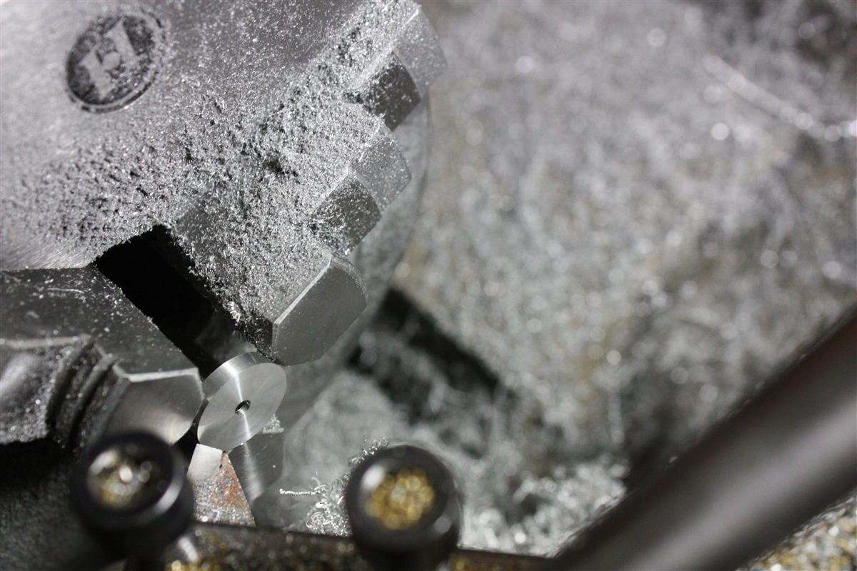

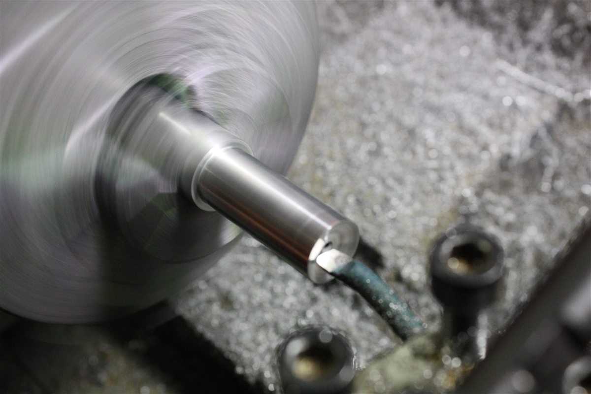

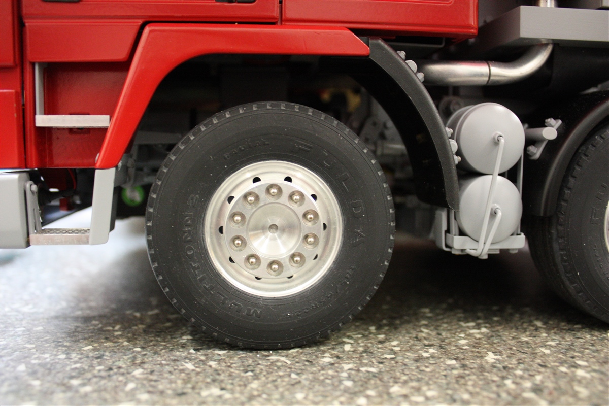

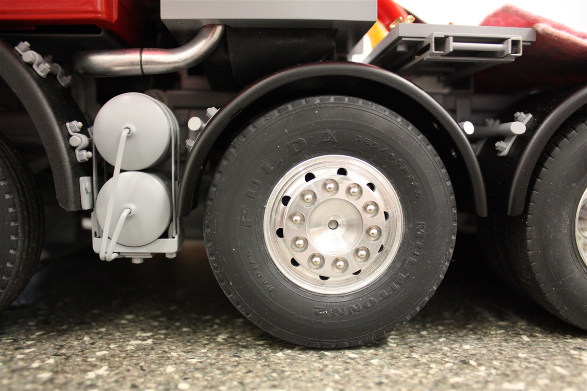

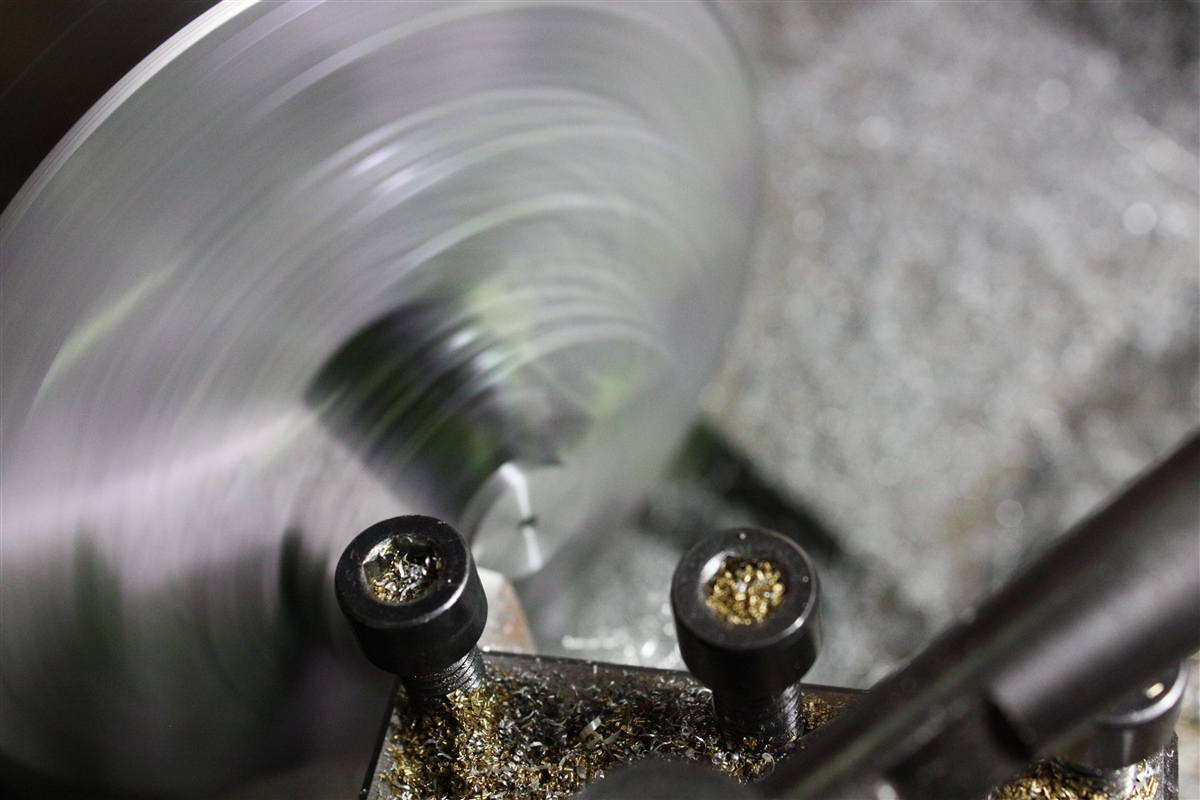

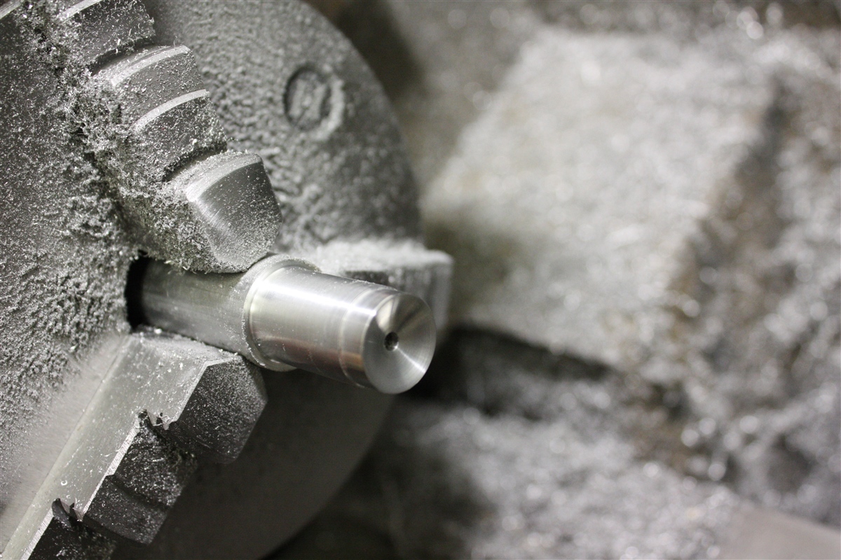

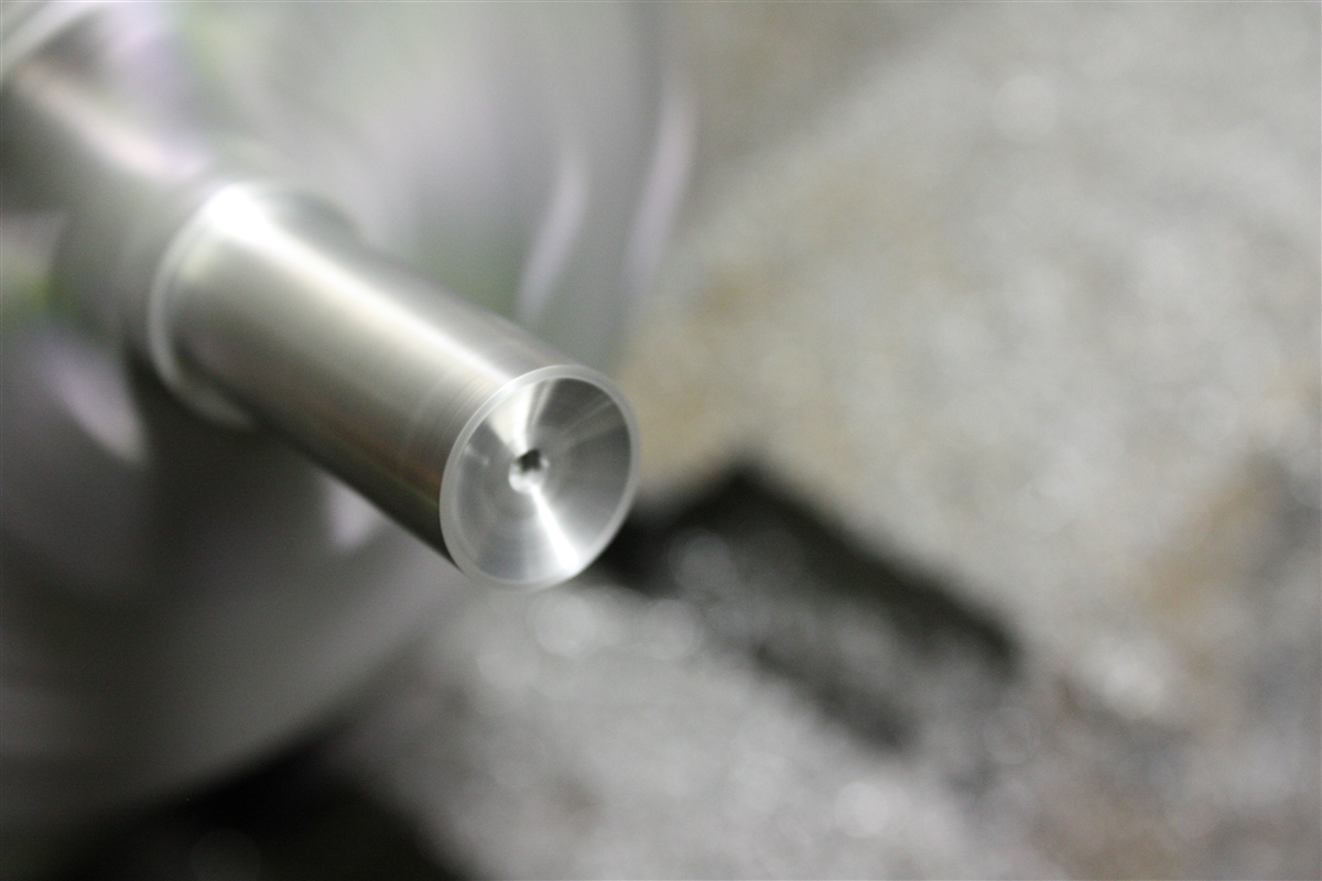

    Verder gegaan met het draaien van de wielnaafdeksels/doppen.
    De 4 wielnaafdoppen voor de 2 stuurassen op de draaibank gedraaid.
    De wielnaafdeksels/doppen hol uitgedraaid/
    Na het afsteken van de wielnaafdeksels op dikte afgedraaid.

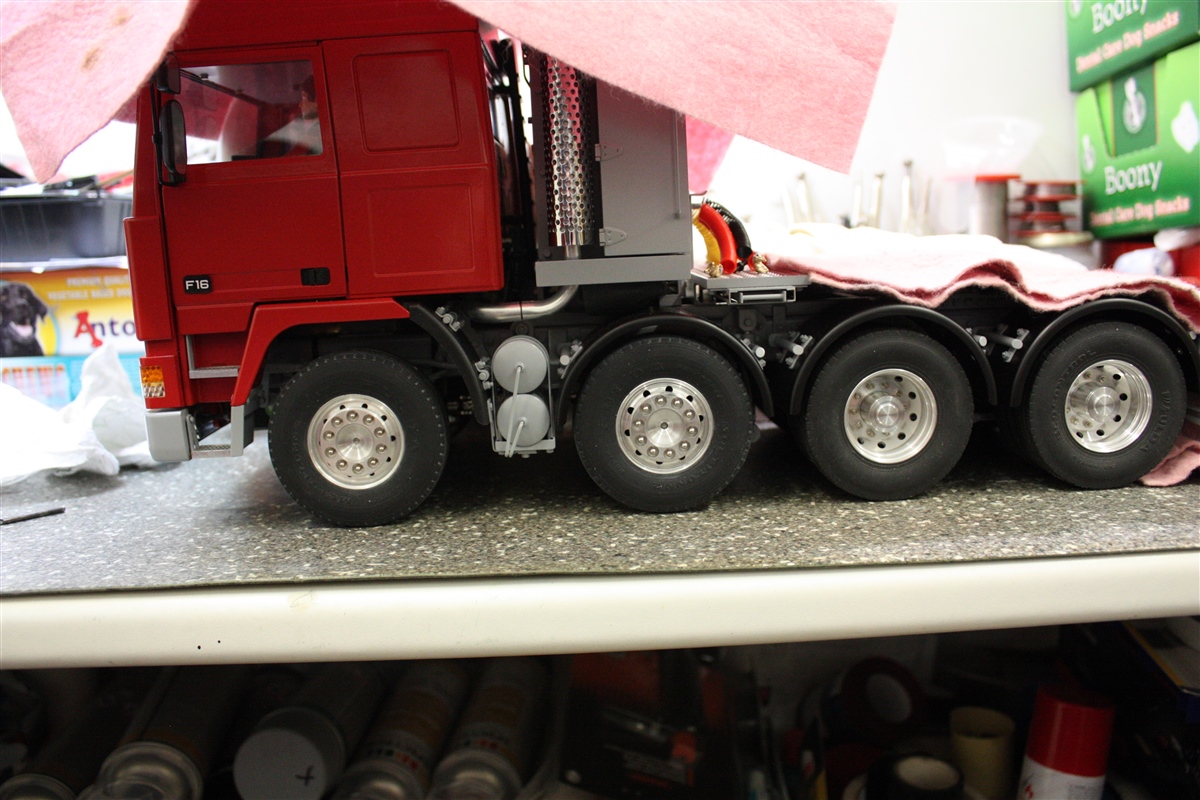

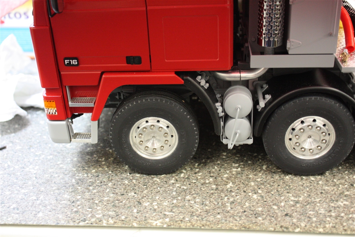

    Even gepast hoe het staat op de wielnaven voor en achter.
    En zo ziet het er dan uit als de wielnaafdeksels geplaatst zijn op de wielnaven voor en achter.
    De doppen waar de wielmoeren achter zitten, moeten nog gedraaid worden.
    Voorassen.
    Het geheel in beeld gebracht :
    Voor en achterassen aan de linkerkant.
